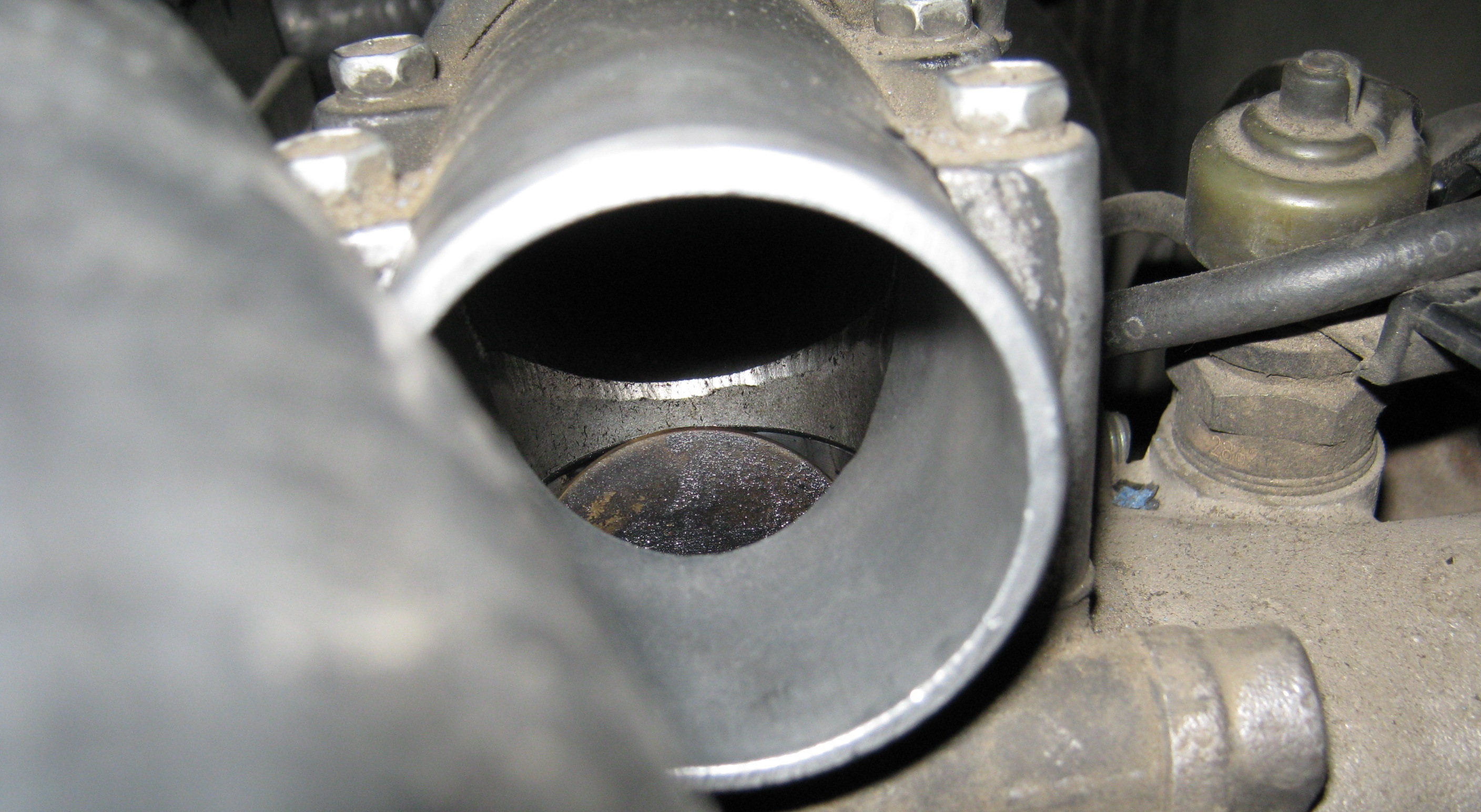

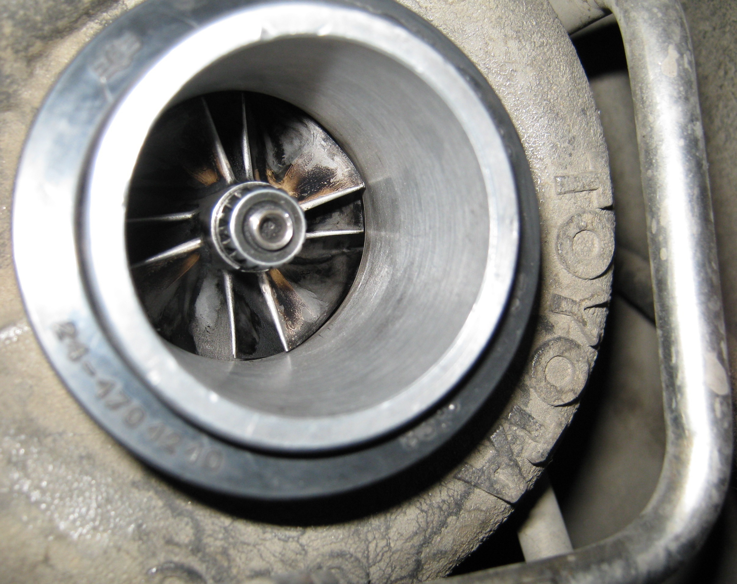

Большой расход топлива (14л). Можно ли карбклинером очистить холодную часть турбины, пшыкая во входное отверстие турбины от воздушного фильтра, конечно отсоединив трубку на впуск дросселя...

Можно, но чистить на заведенном двигателе, а не то вся грязь будет внизу корпуса и закоксуется и заденет лопатки.

На третьем фото дроссель, его надо чистить?

Патрубки снять, то все просто выбросит, но заливать нельзя, нужно просто пшикать на крутящуюся турбину. Опасно тем, что если что то всосет случайно, то турбине капец.

Мыть есть смысл если турбина начала крутиться немного туго, проблема очень частая у машин без турботаймера, снимаем картридж промываем крыльчатки в солярке, проливаем карбклинером окно подачи масла можно даже на недолго оставить картридж отмокнуть, потом проверяем если крыльчатка начала вращаться легче значит всё отмокло и мы добились желательного результата, проливаем свежим маслом можно оставить на время пока масло не выйдет с турбины, промываем крыльчатки, холодную ракушку, собираем и удивляемся падению расхода топлива. С этим способом может вылезти ж.па турбина может держаться на масляном коксе, после процедуры может вылезти жор масла, у меня такого не было несколько турбин работают уже более полу года жор не выявлен, хозяева довольны. И да очень хорошее замечание карбклинеру нельзя давать высыхать с грязью, получается лак который ни чем не отчистить.
