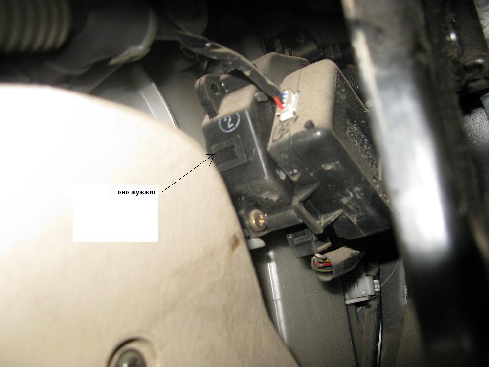

вообщем заметил тут недавно...ставлю ключ в положение ON - слышу непонятное тихое жужжание в районе руля...как будто маленьки моторчик работает...полез смотреть...слева от педали ручного тормоза есть небольшая коробочка(у меня к ней прикрепили почему-то датчик аварийки) - и вот она издает этот жужжащий звук....потрогал - действительно тихо вибрирует....продолжается это жужжание где-то 1-2 мин....потом тишина....не подскажете что это за коробочка?...

Незнаю чёза коробочка, но если у меня в том районе и жужжит, то это заслонки обдува.

да не должен ошибиться, но проверю еще раз...дело в том что жужжание похоже на то, что моторчик работает "туда-сюда"....т.е. крутиться попеременно то в одну, то в другую сторону....как будто позиционироваться пытается....

Бывает у него такое. еще порой жужит там, куда подходит трубочка подсоса воздуха для измерения температуры салона. Т.е. слева от руля есть вырезы датчика салонной температуры и от этих вырезов идет трубочка куда-то внутрь. И порой как начинает донимать это жужжание, то я ставлю климат на самый холод и ...жужжик пропадает, обратно ставлю на 25гр и все ок. Видать датчик уже грязный у меня , вот и сосет воздух не понимая и постоянно анализируя.
Хз прав или неправ.

Можно и я скажу свою версию! Недавно менял ту коробочку на которой приклеена другая! Вот та которая сверху мне очень напамянает деталь от сигнализации!
При покупке машины я заметил что когда температура стоит 25 плюс минус пару градусов! Периодически слышны работы заслонок! Причем без разницы включен климат или нет! Я не придавал особого значения этой проблеме! (других проблем по пояс!) покручу температуру туда сюда и все пропадало! Не жужит не хлопает!
НУ ДАК ВОТ У МЕНЯ ЕСТЬ ОСНОВАНИЯ ПОЛОГАТЬ ЧТО У ВАС СКОРО начнутся проблемы описанные в теме "печка дует холодным воздухом..."
Сейчас специально подлез туда и потрогал рычаг! Этот рычаг перекрывает подачу воздуха через радиатор печки! Тем самым регулирует климат в не зависимости включен авто или нет!

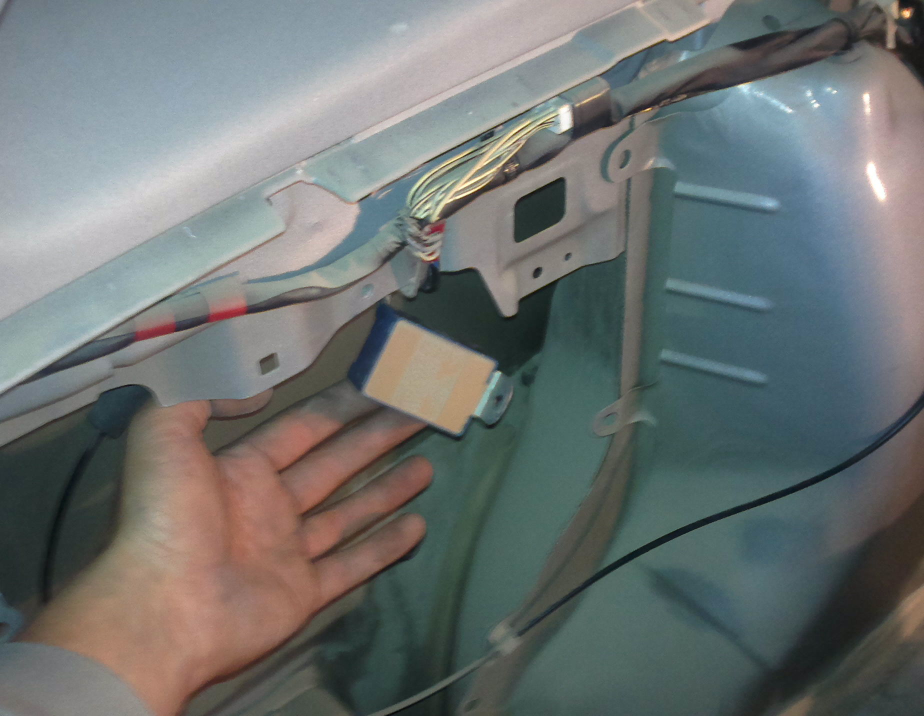

находится под пластиком в багажнике над левым колесом.

Приемник управления замками дверей.

Центральный замок?

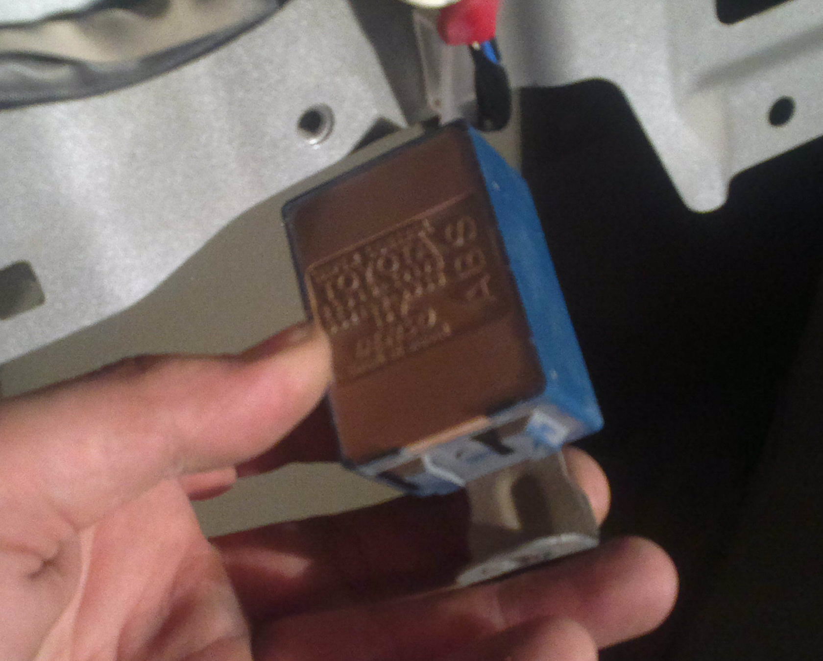

снял обшивку в багажнике ордео и в ройоне левого крыла обнаружил неппонятную коробочку с розьемом и подключеными проводами на ней чет написано и три буквы ABS. Вопрос кто знает на кой она там.
Добавлено спустя 23 часа 57 минут 47 секунд:
неужели никто ни сталкивался

14112012282_1.jpg [ 248.49 КБ | Просмотров: 3778 ]
Комментарий к файлу: небольшая
14112012285_2.jpg [ 223.16 КБ | Просмотров: 3778 ]

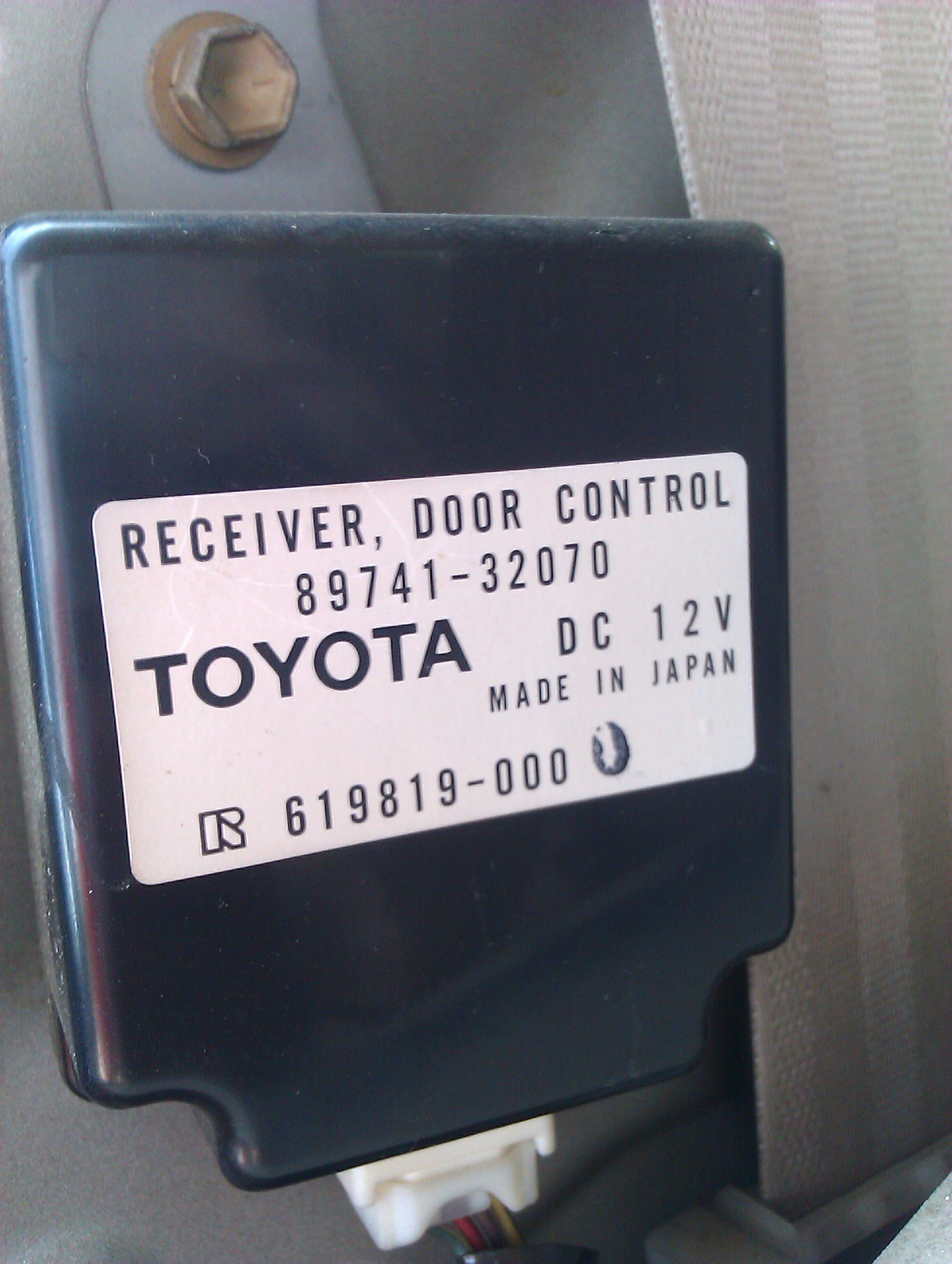

ABS наверное не при делах, а похоже скорее на блок дистанционного управления центральным замком и задним стеклом. Что написано над TOYOTA?(фото увеличить из-за тормозного инета не могу). Если что то типа DOOR CONTROL то это оно и есть, и место для неё подходящее.
