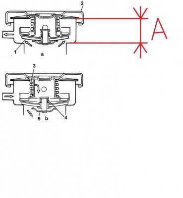

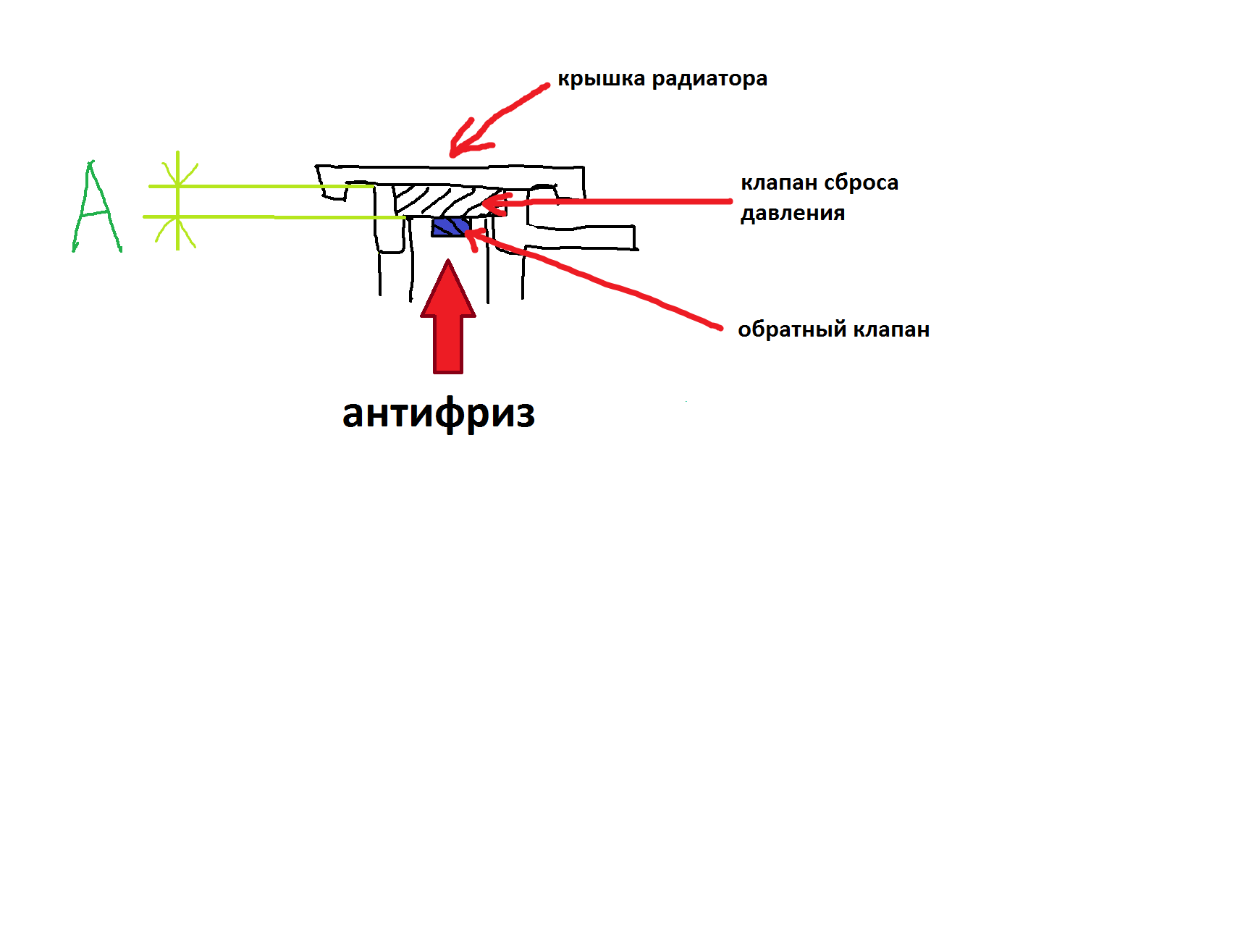

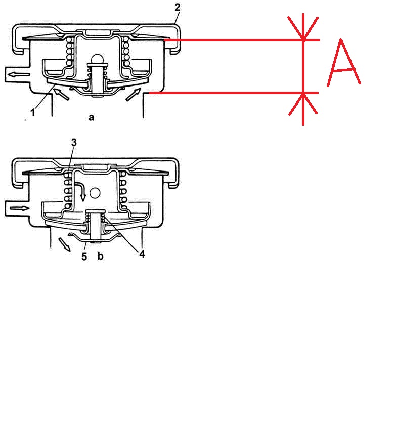

вопрос к автору темы, радиатор оригинальный? или дубликат.вот картинка, если радиатор оригинал, то расстояние А там должно соответствовать определенному значению, у дубликатного никто это значение сильно не вымеряет, при производстве, получается что если это расстояние А больше нормы то пружина клапана сброса давления сжимается сильнее поэтому давление в системе охлаждения возрастает выше нормы, а если расстояние А меньше то наоборот, но это менее губительно. Поэтому оригинальная крышка на дубликатном радиаторе не гарантирует номинальное давление в 0,88 кПа, както так :smile:

вот получше картинку нашёл, зря полчаса в поинте рисовал :D кстати тойота рекомендует замену крышки радиатора раз в два года...

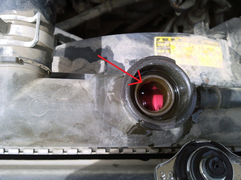

эту кромку можно подточить до нужной глубины разверткой для проточки фаски седла клапана, а потом загладить горячим прутком.

как и обещал замерил расстояние А на оригинальном радиаторе (большая редкость а наше время) :smile: оно равно 9,4 мм.
