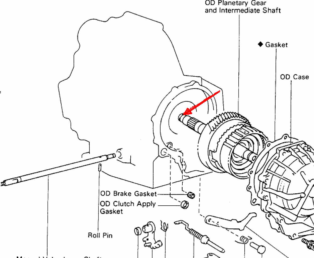

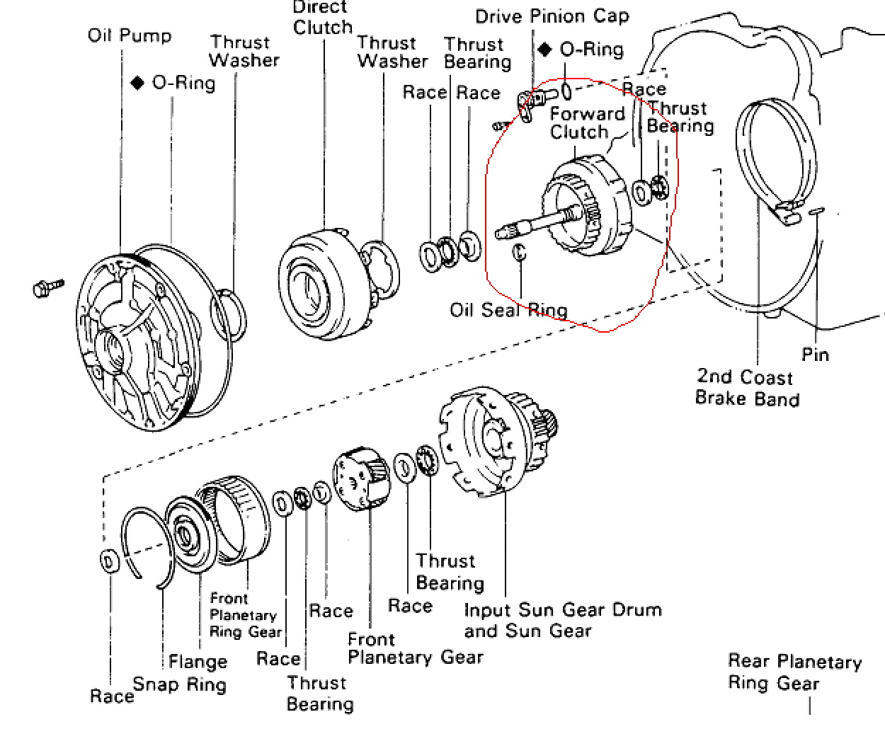

Сбросил на мыло мануалы, когда разберешь коробу обрати внимание на форвард клатч, он вставляется на вал отметил место стрелкой...там уплотнительное кольцо.....ему скорее всего пришел П-Дец! Собственно этот вал с уплотнительным кольцом, можно снять через "жопу" акпп, но сомневаюсь, что соберете ее без опыта взад, и потом нет гарантии, что фрикционы не погорели.

Коробка - чистая гидравлика, электрических делов там нет по определению, окромя соленоида OD и селектора.... "чипованная" скрепка отдыхает.
тоесть.. можно добраться до этого кольца не снимаю коробку?
Можно! Я так поступаю когда клиент готов на доп-оплату в случае если судьбу обмануть не удается.
