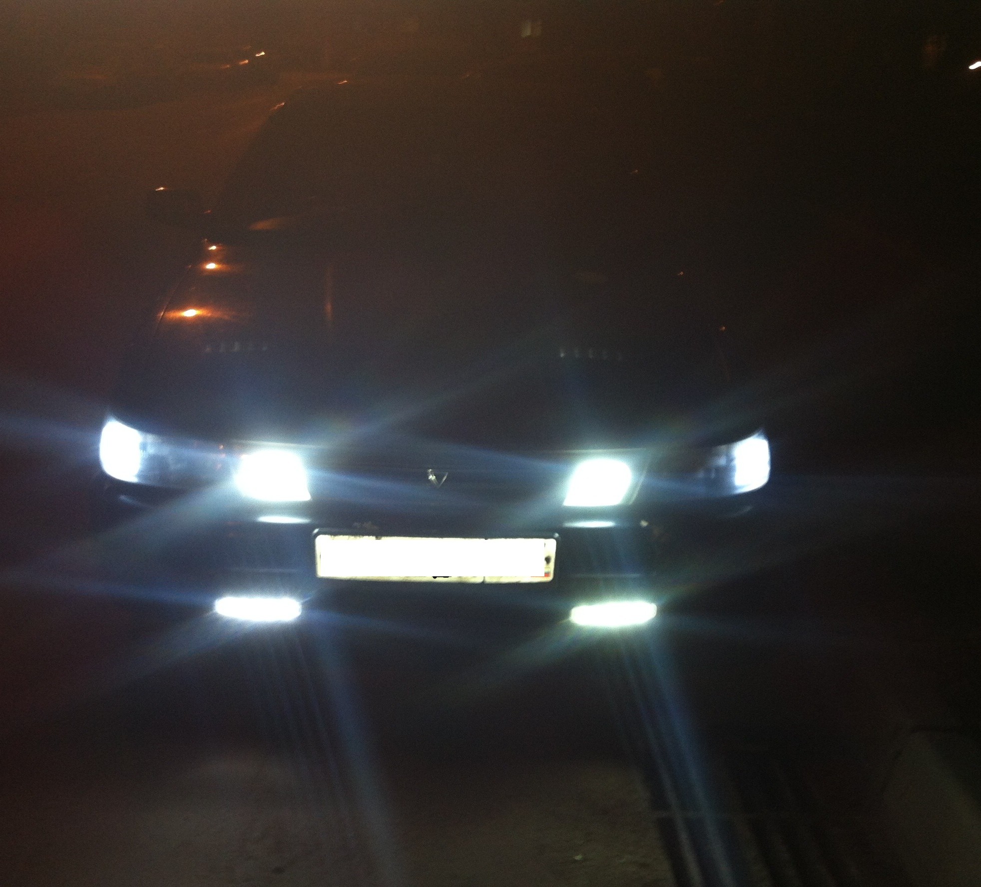

вообщем нашёл я хорошие светодиодные лампочки в габариты не мог нарадоваться) поменял сначала в правой фаре, а в левой не могу!!!! :dash: :dash: :dash: рука не залезает, и аккум снимал всё равно ничего не получается? что делать не ужели фаруснимать?? помогите пожалуйсто!!
нет ничего вечного кроме того что перемотанно синей изолентой =)
 Заголовок сообщения: Re: замена габаритных ламп на Vista sv30
СообщениеДобавлено: 25 ноя 2012, 15:11
А там же двухконтактные лампы стоят. А так если не подлезти, то фару снимать.

Снимаешь аккумулятор и без проблем можно подлезть.. В принципе и фару конечно снять не сложно.

тогда подскажите как фару снять) вроде 2 болта сбоку и один сверху? или ещё где то что то, извенити что стока вопросов, просто руки из жо.... )))

снимай фару.
но фару ты не снимешь пока не вытащишь решетку радиатора. Что бы снять решетку открути сверху 3 болта ( у меня там саморезы). Что бы снять фару, нужно открутить 3 болта. Два болта сверху,а третий под решеткой

всё снял всё сделал) тему не удаляйте вечером скину фото)
Добавлено спустя 5 часов 15 минут 31 секунду:
Вуоля))))
Комментарий к файлу: строго не судите)

всё-таки руки не из ...опы! :mrgreen: все ж получилось! Доча, увидев фото, сказала "Ого! Вся такая яркая!" :smile:

здравствуйте.подскажите пожалуйста где вы нашли светодиодные лампочки или какие они?? а еще главный вопрос что и как вы сделали габариты под номером-это где поворотники были что ли??

поворотники, правее и соответственно левее от габаритов, вечером всё видно)
к габаритам шли крепления я и пределал на самарезы прямо к бамперу, на балку которая под номером

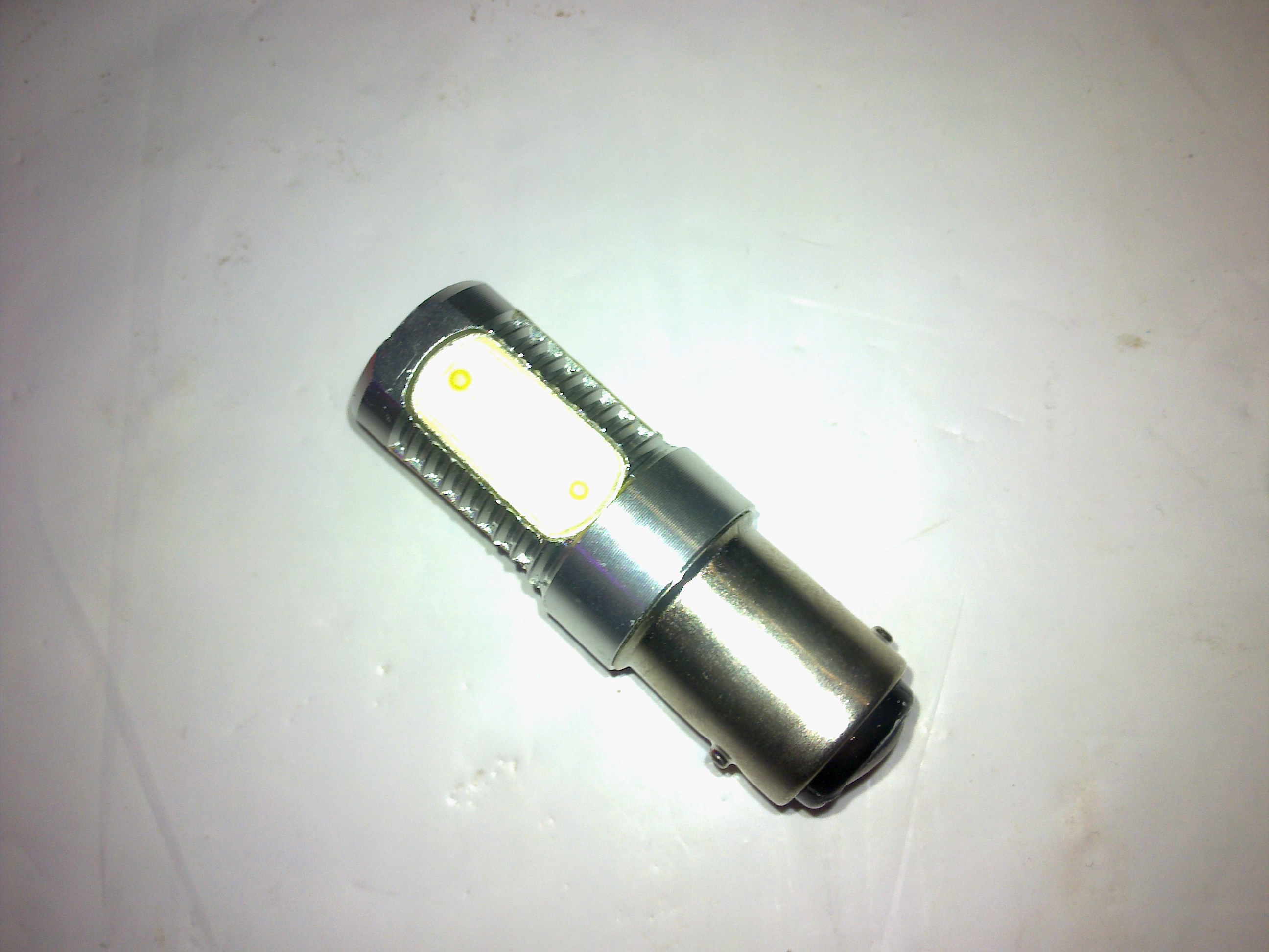

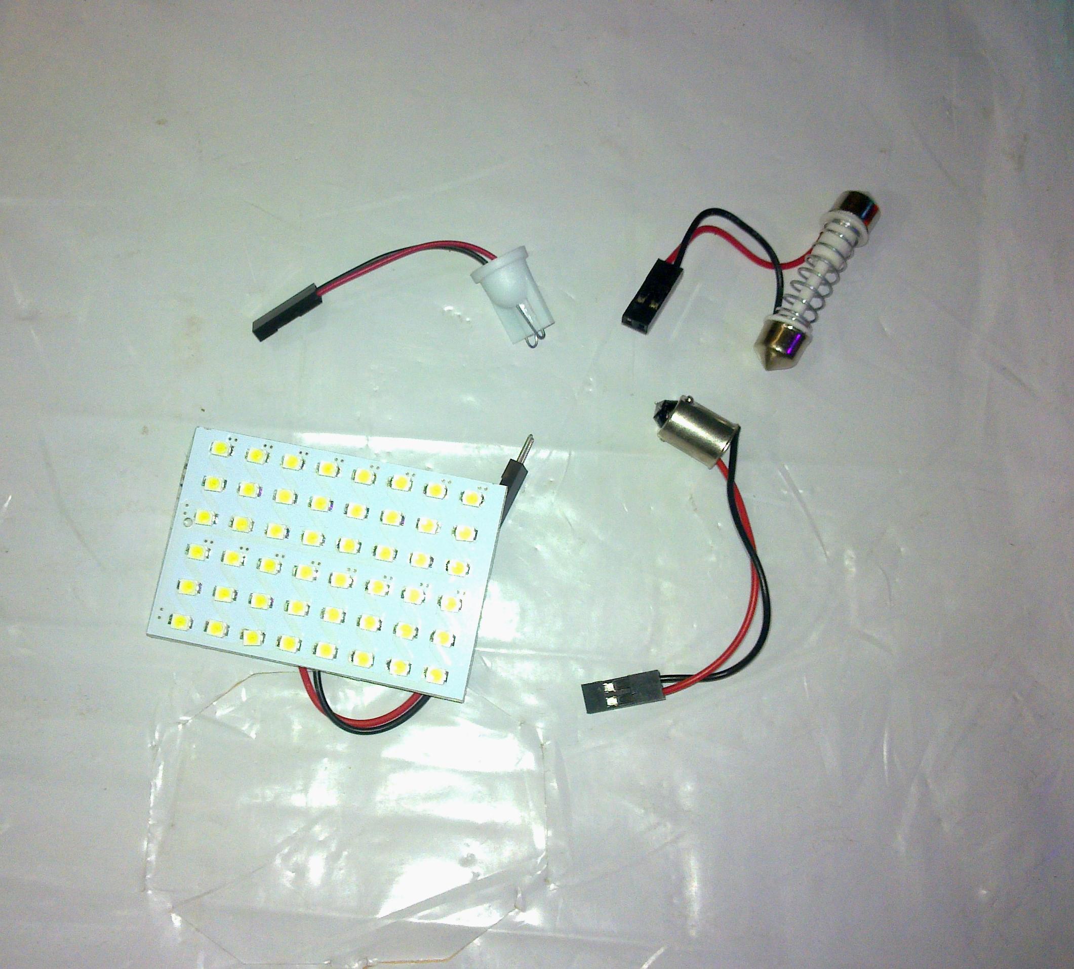

вообщем нашёл я светодиодные пластинки с переходниками почти под любые лампочки вот тока не знаю какие стоят в задних фарах(( не подскажите какие там патроны стоят и заадно сразу как они разбираются? и вообще подойдут ли такие? (фото снизу)
Комментарий к файлу: вот такие лампочки) хз где найти, мне друг подогнал)
04042009008.jpg [ 807.99 КБ | Просмотров: 3445 ]
Комментарий к файлу: сама пластинка и переходники)
04042009010.jpg [ 428.55 КБ | Просмотров: 3444 ]
СообщениеДобавлено: 02 дек 2012, 20:04
Там стоят большие бесцокольные лампы двухнитевые на габарит-стоп и одно на повороты, при установке светодиодных постоянно будет гореть сигнализатор сгоревшей лампочки, задние лампы стопов и габаритов под контролем.
