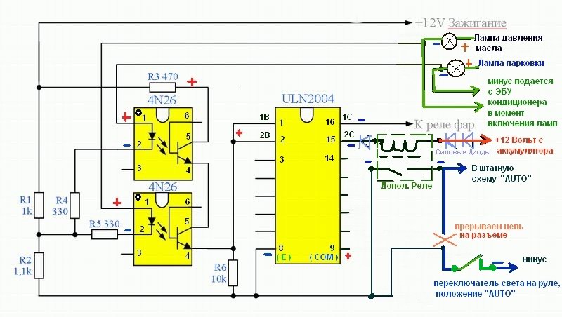

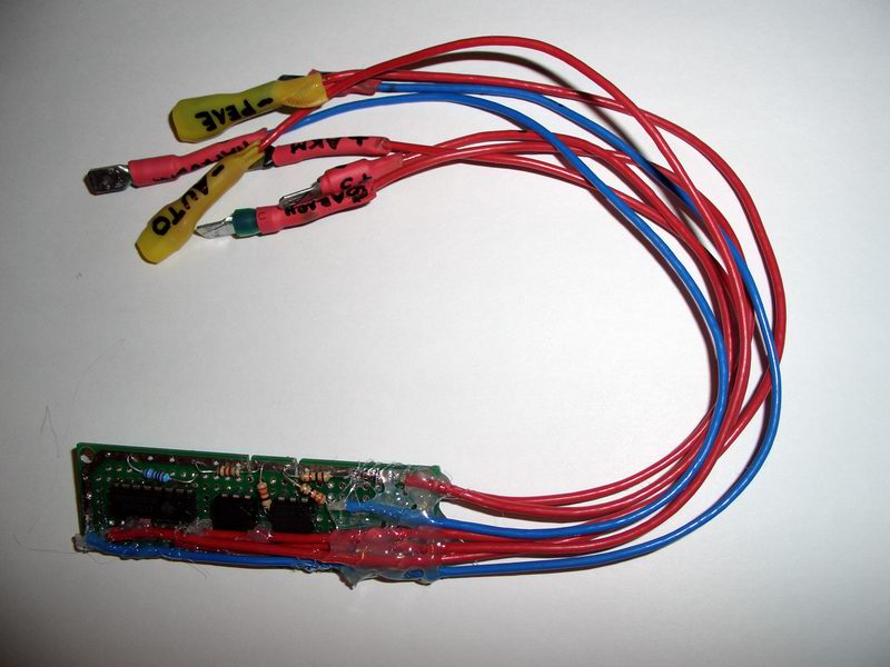

СообщениеДобавлено: 03 дек 2012, 11:17
Я себе сделал вот такую схему -
viewtopic.php?t=998087&start=210
А идею подкинул zero648 - viewtopic.php?t=998087&start=180
Я его схему опытным путем доработал и слегка улучшил.
Делюсь бесплатно. Уже год вполне успешно работает. Считаю такой алгоритм ДХО самым оптимальным на все случаи.

Ну ладно, Уговорил... Наливай... :smile: Хорошо на пикнике при включении только ACC, автосвет не будет работать если конечно его правильно подключить. Все равно пока передачи выключены, АКПП на парковке, т.е. мы никуда не едем, нам свет не нужен. Будут включаться при автопрогревах, а это лишнее. Хотя такая схема лучше чем продаваемая в этом магазине.
Если используется автопрогрев, то достаточно одну цепь питания ДХО разорвать релюшкой управляемой для примера от режима D. Но при этом конечно нужно не забывать отключать режим авто либо так же дополнить управлением на движение.
На лампочках не 12 вольт, а порядка 6 вольт, тем более когда срабатывает приглушение индикации, это уже обсуждалось, поэтому обычное автомобильное реле там работать не будет. Там нужны микросхемы.

vromi писал(а):
На лампочках не 12 вольт и тем более когда срабатывает приглушение индикации, это уже обсуждалось, поэтому обычное автомобильное реле там работать не будет.
С этим согласен, при необходимости я использую семисторы, а если нет необходимости разрывать цепь до отключения зажигания, то тиристоры.
