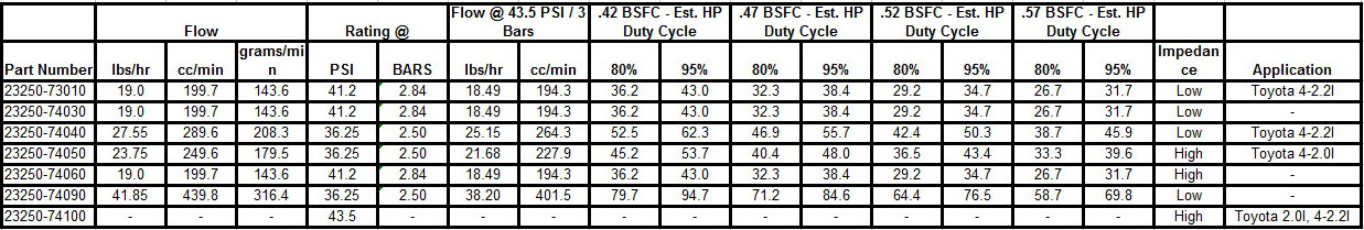

по 3S-FE SV32,33,35
23209-74040 (23250-74040) - по экзисту это номер OEM комплекта 4 шт., каждая состоит из: форсунка+2 резинки+1шайба.
по 3SFE SV41,42,43
23209-74040 (3SFE..SV41,42,43 период выпуска 06.1994 - 05.1996)
23209-74170 (3SFE..SV41,42,43 период выпуска 05.1996 - ...)
PS: попалась ссылочка на параметры форсунок...познавательно - ТЫЦ и ТЫЦ
Производительность форсунок.jpg [ 121.02 КБ | Просмотров: 1500 ]
