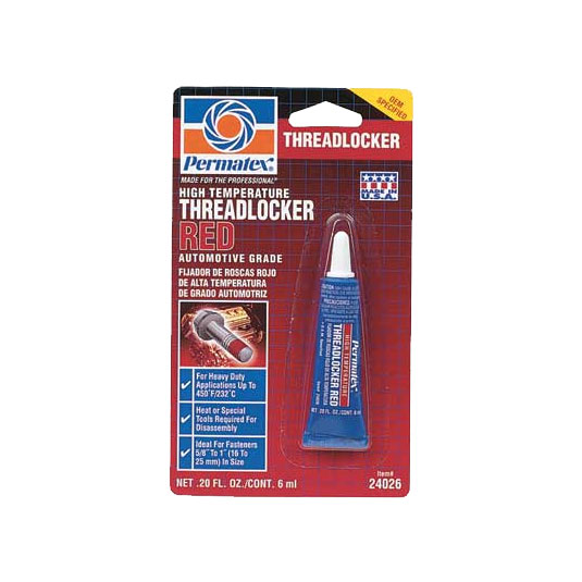

ну болт там длиннее не подбереш, потому как он "фирдиперставый" с утолщением под ролик, если только точит у токоря, а резьбовой герметик рулит, проверено. пользуюсь вот таким, обезжирь поверхность резьбы болта, и отверстие в головке куда он будет вкручиваться,нанеси герметик на болт и закрути можно не сильно, резьбу чувствуй, через час можно пользоваться удачи

хорошенько резьба срывается... :( если болт хоть чуток цепляется за резьбу подтяни скока возможно, естественно с герметиком, дай высохнуть будет держать, если только там есть хоть немного резьбы, а если от руки ходит- хана

от руки не ходит,но большая часть резьбы из головки выкрутилась вместе сболтом.Герметик когда высохнет можно подтянуть малехо????
не в коем разе, а то все коту под хвост
Такой герметик не пойдет, нужен клей восстановительный.
ну меня выручал не раз, а что за клей такой можно по подробней
