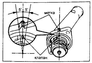

приветствую помогите пож. как правельно поставить термостат на ДВС 3 s -fse.
 Заголовок сообщения: Re: термостат
СообщениеДобавлено: 15 дек 2012, 12:04
Сообщения: 1389
Репутация: 350
вот, ну и словами надо чтоб отверстие с бобышкой на термостате было при установке максимально в верхнем положении
333.jpg [ 31.37 КБ | Просмотров: 1265 ]
3,.jpg [ 21.14 КБ | Просмотров: 1261 ]

а если эта бабышка будет как папало, то может что температура до середины очень долго поднимееться и то непосредственно при езде.
СообщениеДобавлено: 15 дек 2012, 12:20
Сообщения: 1389
Репутация: 350
я думаю да, ведь отверстие с бобышкой нужно чтоб воздух вышел, может пробка возникла? ну а при езде медленно поднимается, то в холода закрывай 1/3 радиатора, хотя бы картонкой
