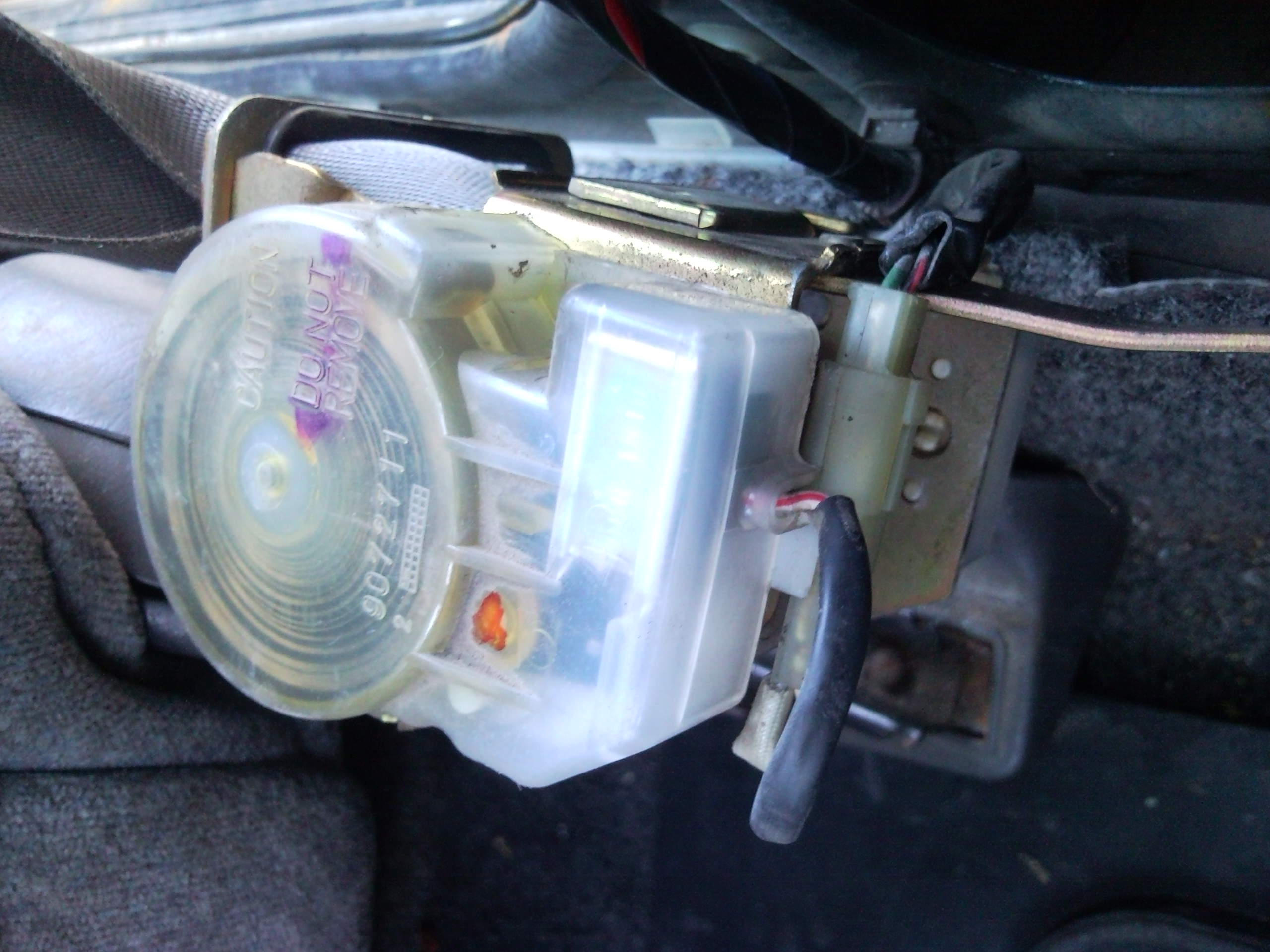

Доброго времени суток. А что за провода к моему ремню безопасности подходят? И он разбирается так же как на Ардео? Что то не дотягивается до конца...
121123_125419.jpg [ 366.36 КБ | Просмотров: 2905 ]

Это SRS система, при резком толчке ремня срабатывают подушки.

я думаю это чтото типа датчика непристегнутости, потому как проводка СРС выполнена желтобелыми проводами, и на 50 кузовах в катушках ремней стоят пиропатроны преднатяжителя ремня безопастности, при столкновении они выстреливают и натягивают ремень щас пригляделся увидел два типа проводов, и надпись на пластиковой крышке "внимание не вскрывать" скорее всего здесь тоже преднатяжители стоят, отсоедините минусовую клемму и снимайте разъемы

разве так подушки срабатывают? по моему нет, датчики подушек стоят в передней части авто.

Это пиропатрон! При аварии срабатывает, ломает механизм ремня, натягивает. Отсоединять только при выключеном зажигании, или клему скидывать.
