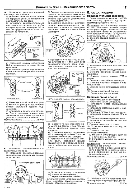

помогите пожалуйста установить валы,что то по книге не соображу никак. не встает так как по книге написано

Прежде всего, при снятии валов технологичиский винт в шестерню выпускного вала ввернули? Вал выпускных клапанов ложится в постель, при этом кулачки 2 цилиндра направлены влево(плоскость на толкателях) и кулачки 4 вправо. При этом технологический винт должен находится примерно на 2 часа. После этого протягиваете крышки согласно книги. Далее совмещаете метки валов и закатываете по шестерне на место впускной вал(по памяти на валах по две пары меток). При этом кулачки 1 цилиндра влево, третьего вправо. Протягиваете крышки и затем выкручиваете технологический винт. Далее можете одеть шкив и проворачивая валы проверить совпадение меток на зубьях, должны совпасть обе пары меток. Вся ориентация относительно стороны ГРМ.

сначала первые две одиночные? болт ставил. посмотреть бы фото в какие стороны смотрят кулочки. я поставил по первым двум одиночным
Добавлено спустя 6 минут 44 секунды:
поставил сейчас когда всё собрано кулочки как ты написал,под технологически болт на два часа. спасибо большое !

Первая пара меток и вторая они совпадут, просто в таком положении при затяжке крышек меньше нагрузка на валы. Так я ж написал куда смотрят кулачки выпуклой частью, при этом плоскостью лежат на толкателях. Фотки нет, вот из книги по 3S.

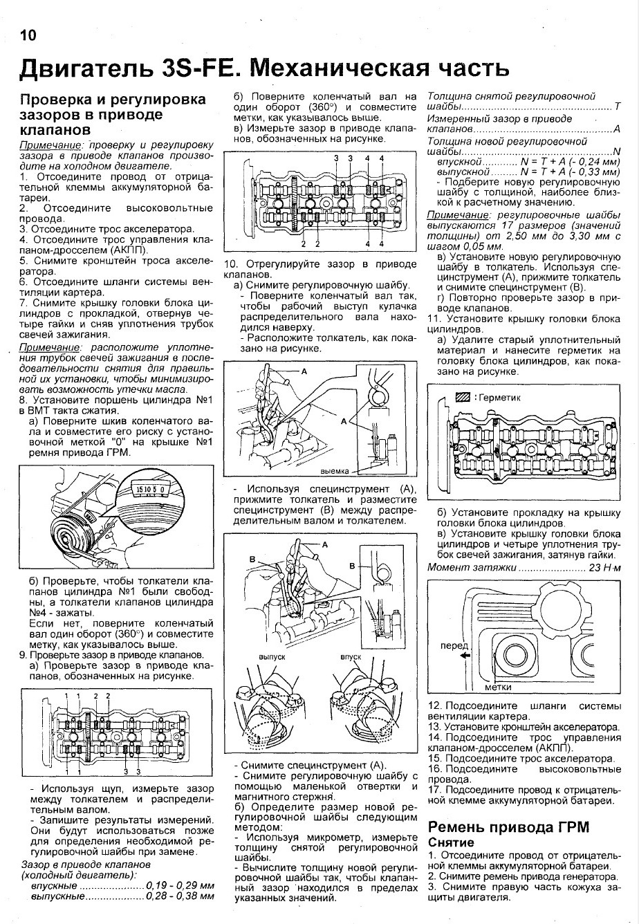

добавлю картинку про регулировке зазоров на распредвалах 3S 4S

грм установил,вроде всё верно. добрался до клапанов и запарился ...... всё замерил,все зазоры гуляют ...... шайбы надо покупать и везде менять?
