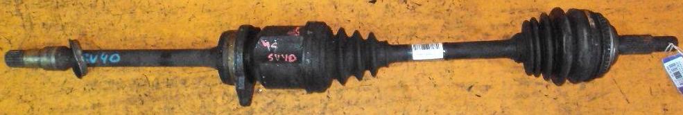

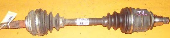

туплю маленько после нового года ;) давай ещё раз: у меня сняты два привода,подвесное стоит на двигателе,ставлю два привода рядом,который длиннее втыкаю в правую сторону ?
 Заголовок сообщения: Re: привода как отличить правый от левого?
СообщениеДобавлено: 01 янв 2013, 22:43
Сообщения: 3318
Тем: 50
Откуда: Нижний
О машине: 3s fse 50
Репутация: 483
Действительно тупишь)))
Да,длинный правый....

СообщениеДобавлено: 01 янв 2013, 23:13
Вот левый (короткий) и вот правый (длинный) с опорным\подвесным подшипником.
Разобрался?
