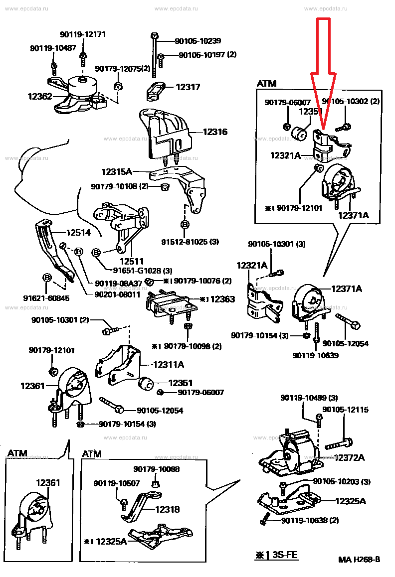

 Заголовок сообщения: замена задней подушки двигателя 4 s fe
СообщениеДобавлено: 02 янв 2013, 01:06
Зарегистрирован: 30 ноя 2012, 06:39
Сообщения: 67
О машине: sv 40
подскажите пожалуйста как заменить заднюю подушку,кузов sv40 .что откручивать? впечатление что без снятия рулевого не обойтись ....

 Заголовок сообщения: Re: 4S-FE SV40 Задняя подушка, замена и аналоги
СообщениеДобавлено: 02 янв 2013, 13:22
Сообщения: 12747
Рулевое не нужно снимать, а вот продольную балку возможно.
СообщениеДобавлено: 02 янв 2013, 22:15
Сообщения: 67
О машине: sv 40
ну вот уже кое что...... она вниз с балкой и уйдет?
СообщениеДобавлено: 02 янв 2013, 22:31
Зарегистрирован: 13 апр 2012, 00:51
Сообщения: 258
О машине: SV-50, 3S-FSE, DVD, 2люка, спойлер.
Репутация: 86
подушку от балки открутить нада, и попытаться вытащить, если не получится то кронштейн крепления подушки с кпп придется тоже открутить (стрелкой показан), помоиму даже балку не надо опускать, удачи!
СообщениеДобавлено: 02 янв 2013, 23:51
Сообщения: 67
О машине: sv 40
интересно чем туда подлазить.подушка вверх точно не пойдет,учитывая её болты....
