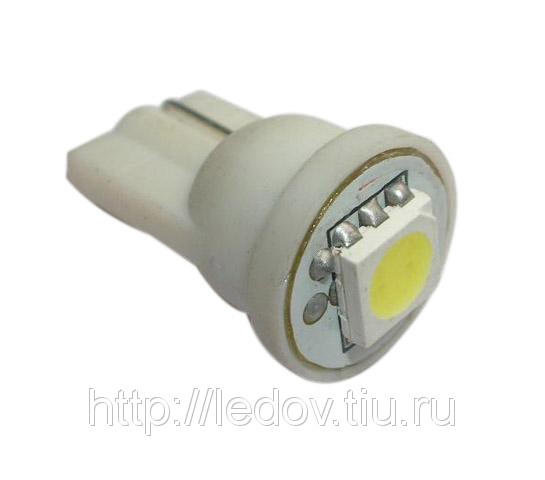

А меня диоды вполне устраивают, поставил SMD по одному светоэлементу и вполне нормально. Тут кому как нравится, сильно ярко тоже плохо! Тоже самое и в приборке, результатом очень доволен!

SMD я поставил в приборку на родные места, белые, светят хорошо. А в климат на родные места смд не влезут либо влезет с 1 смд диодом, значит освещение кнопок будет неравномерно от центра с угасанием к краю:(
в панели у меня такие тока белые (на петухова по 50р\шт)

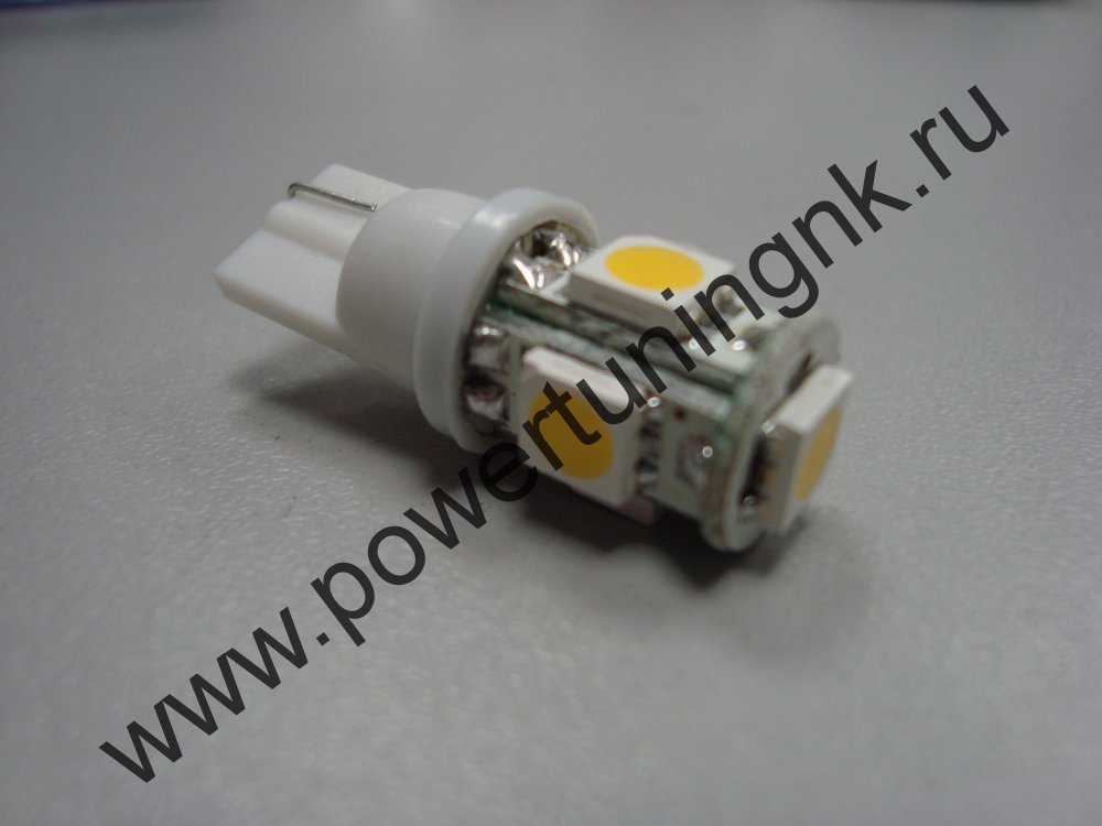

Олега 74 писал(а):
Фото на обозрение, какие диоды :?: как смотрятся :?: :!:
К сожалению пока фото сделать не могу, машина в другом месте находится) Но вот по таблу очень доволен, стояли SMD светодиоды с одним элементом белого свечения (фото1), сейчас уже поставил с 5-ю элементами (фото2), стало светить гораздо ярче, иногда ночью даже не удобно! Но это мелочи, по случаю приобрел электротабло на свою машину с полным комплектом для переделки)
