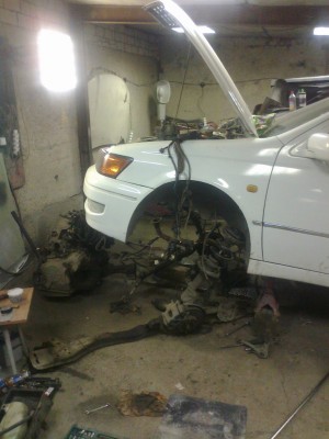

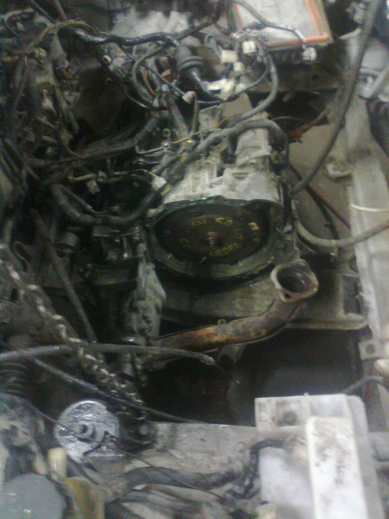

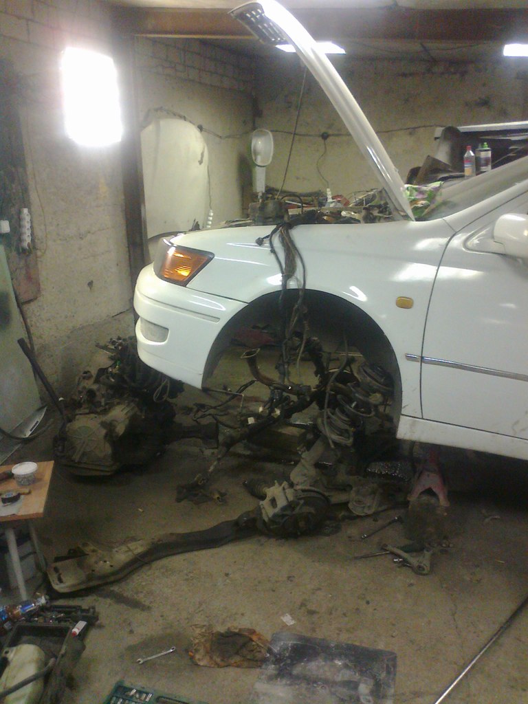

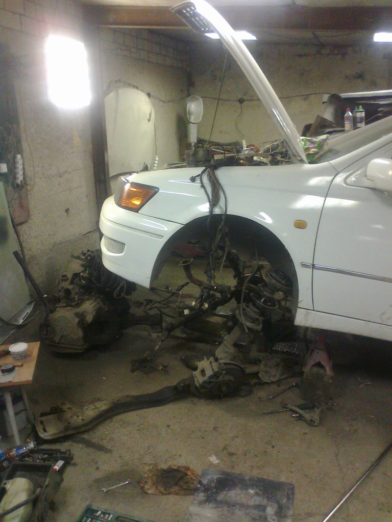

можно и через низ (если с акпп и балкой)а так проще через верх(я даже с вд-овой 3sдергал
Комментарий к файлу: через верх талью
z_94641bde.jpg [ 149.65 КБ | Просмотров: 1041 ]
Комментарий к файлу: через низ
5WmZ-rMbOAU.jpg [ 136.67 КБ | Просмотров: 1041 ]
