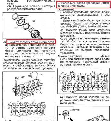

Всем здравствуйте.Выложите пож-ста, если есть у кого, схему протяжки головки блока цилиндров 4S-FE

поиск рулит.
по теме
22222.jpg [ 92.9 КБ | Просмотров: 55447 ]

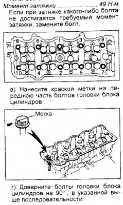

ага...еще нашел как правильно раскручивать))...в соседней колонке
порядок затяжки головки 3S-4SFE.jpg [ 247.98 КБ | Просмотров: 55447 ]

Огромное спасибо!!!Сам искал в инете-ничего
