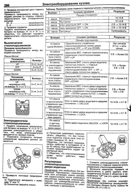

vinimih писал(а):
Обшиву с сдвери сдерну-где его смотреть то? Концевик то этот... Поделись знаниями, пожалуйста.
Особыми знаниями я в этом не обладаю, потому как сам никогда не регулировал.
Могу только процедуру проверки и регулировки из руководства выложить.
 Из руководства
294.JPG [ 88.66 КБ | Просмотров: 6697 ]
295.JPG [ 97.29 КБ | Просмотров: 6697 ]
297.JPG [ 89.17 КБ | Просмотров: 6697 ]
296.JPG [ 88.18 КБ | Просмотров: 6697 ]
Надеюсь поможет.

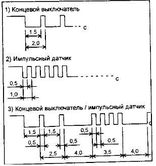

Меня вот эта диаграмма, из руководства
111.JPG [ 20.7 КБ | Просмотров: 6664 ]

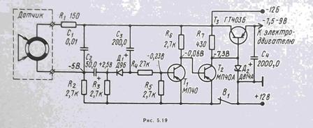

наводит на мысль, что либо в эл.двигателе, либо в редукторе стеклоподъемника, стоит контактная группа, т.е. контакты при вращении замыкают, размыкают, или бегают по контактным дорожкам, и тоже замыкают, размыкают. Повторюсь, сам не разбирал, не регулировал, одни догадки. Раньше такие автостопы в кассетниках ставили типа.
222.JPG [ 17.34 КБ | Просмотров: 6664 ]
Так вот, если подключить емкость (примерно 50-100мкф) параллельно 4 выводу разъема и массой
333.JPG [ 3.68 КБ | Просмотров: 6664 ]
, то возможно что проблема глюка, автозащимления будет решена. Хотя если там все в цифре то это только навредит......:rus:
Одни размышления, сильно не бейте!!!
Добавлено спустя 5 часов 1 минуту 3 секунды:
Но даже если в цифре, то алгоритм я думаю такой:
1. стеклоподемник в автомате поднимает стекло – на выходе нормальный меандр,
пока не сработает датчик (контакт) крайнего положение (закрыто). Стеклоподъемник вырубился.
2. стеклоподемник в автомате поднимает стекло, возникает какая либо помеха
– на выходе пропадает нормальный меандр, датчик крайнего положения не сработал, включается функция антизащемления.
Вывод – если стекло после полного закрывания пошло вниз, не отработал контакт (датчик) полного закрывания.
Тогда хоть как регулируй - стеклоподъемник будет работать не правильно!!!.
Проблема не в блоке, в стеклоподъемнике!!!
