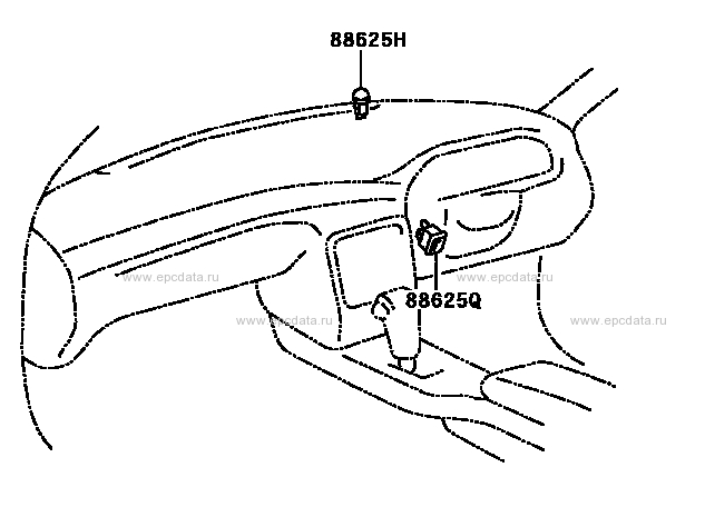

Вот этот датчик проверять?
Добавлено спустя 4 минуты 12 секунд:
Т.е. чтобы посмотреть нужно снять рамку? Только рамку или придется магнитолу сдергивать?
Теоретически такое может быть, летом ставил новую магнитолу, может установщики накосячили....
Хотя непонятно как тогда с холода на горячо переключается????
Но попробую, это было бы самым простым решением.

Эта картинка от старого кузова. Но тем не менее, где-то там.
Снимать только рамку.

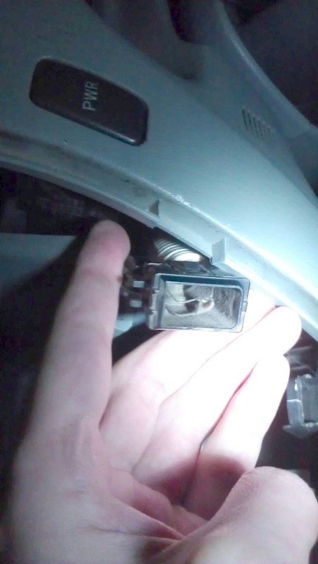

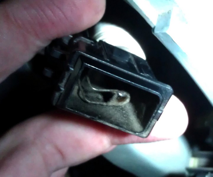

В общем не вытерпел, сходил в обед добыл этот датчик. Действительно загажен был полностью. Протер, включил печку - вроде что-то поменялось, но это пока в парковке. Вечером домой поеду, проверю - потом отпишусь.
Заодно залез под руль, проверил как ходит заслонка - с ней тоже все в порядке, ходит полностью от края до края, если крутилку температуры поворачивать с "мин" до "макс".
ПыСы. Одно жалко, нужно было сначала проверить как ходит заслонка, а потом уже датчик протирать. Теперь не знаю была такая зависимость или нет.
Вот фотографии датчика температуры салона, я на форуме их не встречал , может кому пригодится. Чистое место, это я уже его вытирать начал, так виднее разницу.
Добавлено спустя 15 минут 45 секунд:
Кстати, чтобы достать датчик температуры салона, нужно не только блок климата вытащить, но и частично отщелкнуть панель над рулевой колонкой. Рамку магнитолы вообще не трогал.
Нафига блок климата трогать? Просто снимается панель над или под рулем и всё.
А про очередность действий, что первое работу заслонки смотреть я спесияльно писал.;)
Кстати, не такой уж и засранный у тебя датчик, чтоб глюки были.
Проверь как работает заслока при кручении крутилки температуры - реагирует на каждый щелчек, двигая заслонку или из крайности в крайность кидается?
