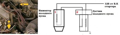

Dimon230889 писал(а):
незаводится на холодную!
Инжектор холодного пуска может не работать. Он стоит во впускном коллекторе (5я форсунка). Это может быть неисправен сам инжектор, может быть неисправен датчик холодного пуска, либо повреждена проводка. Проверить просто, надо снять разъём с этого инжектора воткнуть в конткты разъёма маленькую лампочку(3-5W) и посмотреть загорается ли эта лампочка когда крутим стартером на холодном двигателе. Проблема знакома, если это оно подскажу как это вылечить.
Про холодный пуск.jpg [ 29.92 КБ | Просмотров: 899 ]
 Заголовок сообщения: Re: [срочно]SV25 3s-fe не заводится стартером, с толкача ок!
СообщениеДобавлено: 28 янв 2013, 18:56
Сообщения: 650
О машине: SV-50 3S-не D-4
Репутация: 570
Нашли проблему? Что было? Как исправили?
да огромное спасибо!
датчик дохлый!
пока кнопку замутил!
а датчик 4000 стоит!.....
Пожалуйста. :beer: А датчик этот вполне разборный и ремонтируемый, только делать это нужно очень аккуратно.(4т.р действительно что то цена для него космическая).
