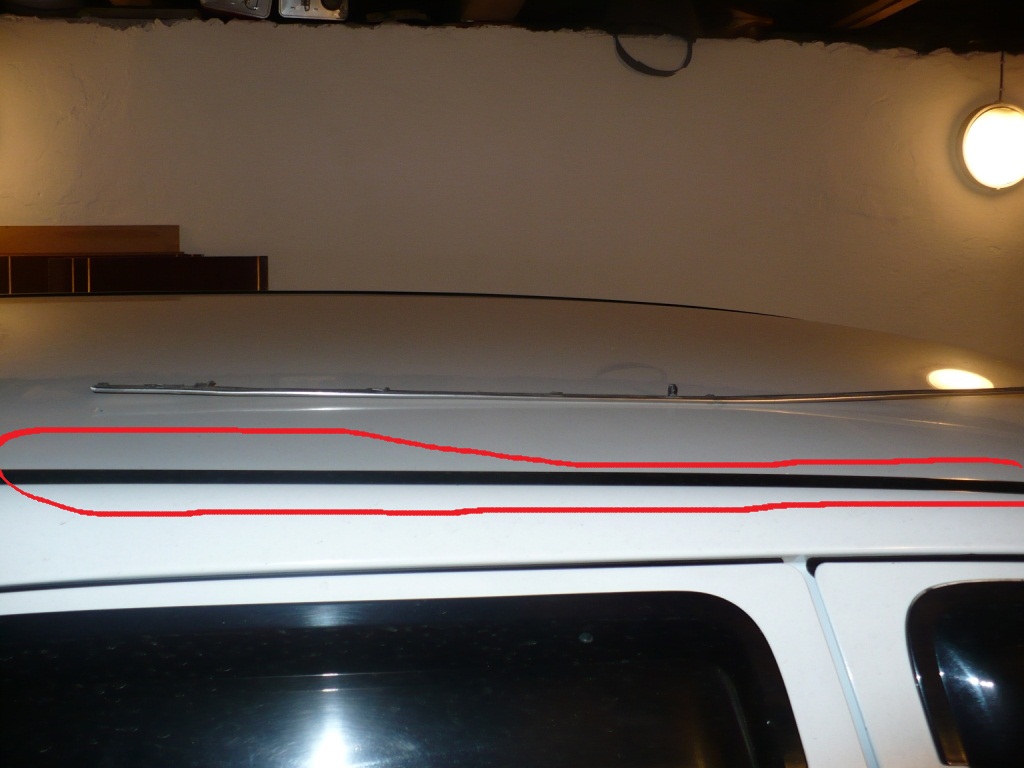

Доброго времени, вообщем в морозы отошел молдинг от крыши под него набило снега и льда вообщем обратно не вставляется, ну и глаз мозолит, если оторвется последний двухсторонний скотч то будет барабанить. Подскажите как его обратно приклеить? Чем может тема есть?
Комментарий к файлу: Вот про что речь
P1020704.JPG [ 150.1 КБ | Просмотров: 3954 ]
 Заголовок сообщения: Re: Отошле молдинг на крыше, что делать?
СообщениеДобавлено: 18 янв 2013, 22:47
Сообщения: 1510
Тем: 42
Репутация: 385
Я на эпоксидный клей присобачил

Давно? В морозы не отлетело?
СообщениеДобавлено: 18 янв 2013, 23:22
Репутация: 2026
обсуждали здесь
СообщениеДобавлено: 18 янв 2013, 23:56
Сообщения: 1510
Тем: 42
Репутация: 385
Год назад, ничего не отлетело. Ну если отлетит, опять прифагарю на неё

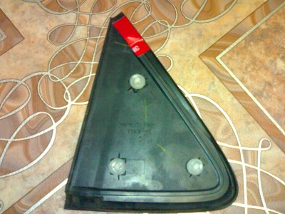

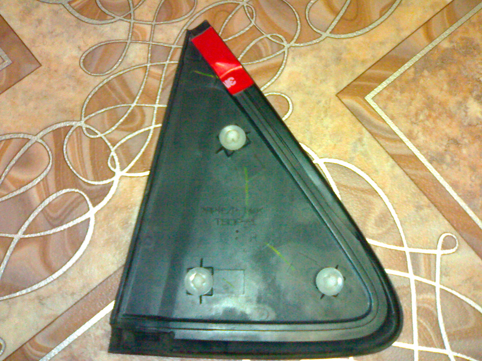

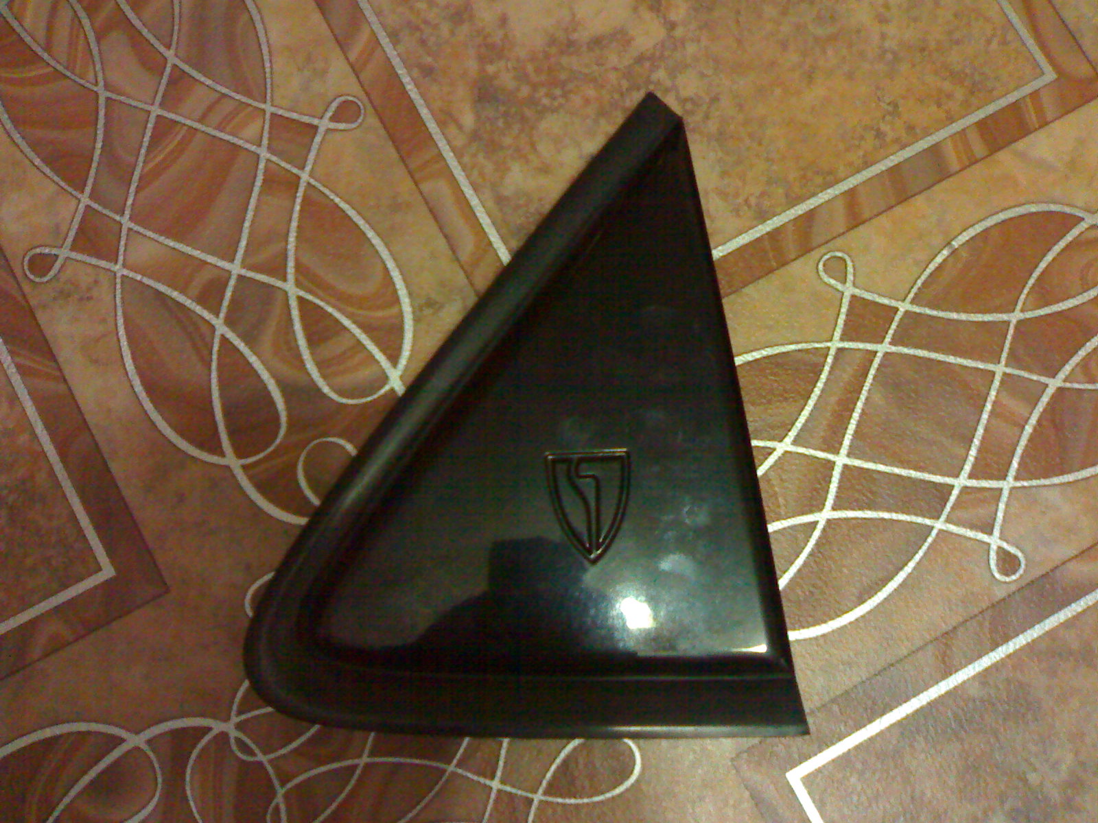

Немного не в кассу но вопрос такой. У меня примерно так же отходит треугольничек на задней двери. На чем он там вообще держится? Как его плотно присобачить?
СообщениеДобавлено: 19 янв 2013, 20:53
Зарегистрирован: 19 авг 2011, 14:16
Сообщения: 164
Откуда: Енисейск
О машине: ZZV50, 2001г
Репутация: 184
Привет. Если про этот треугольник, то он на трёх клипсах и скотче (по штатному) держится.
..jpg [ 482.97 КБ | Просмотров: 3871 ]
. (2).jpg [ 403.53 КБ | Просмотров: 3871 ]
 Заголовок сообщения: Re: Отошел молдинг на крыше, что делать?
СообщениеДобавлено: 21 янв 2013, 14:36
Сообщения: 1309
Откуда: Челябинск
Репутация: 683
Он самый ) спасибо!
