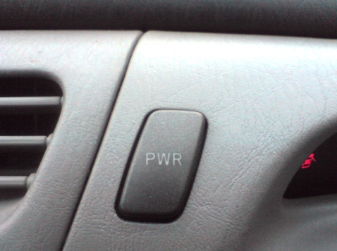

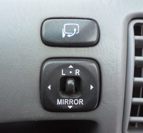

Для сравнения две фоты.
DSC01946.JPG [ 81.87 КБ | Просмотров: 10003 ]
DSC01947.JPG [ 80.47 КБ | Просмотров: 10001 ]

Кнопки управления и складывания зеркал не подсвечиваются, видно же!

Не подсвечиваются, а могли-бы. С внутренней стороны кнопки, есть отверстие для лампочки. А вот сама кнопка действительно не просвечивается.

Так они же не прозрачные???
