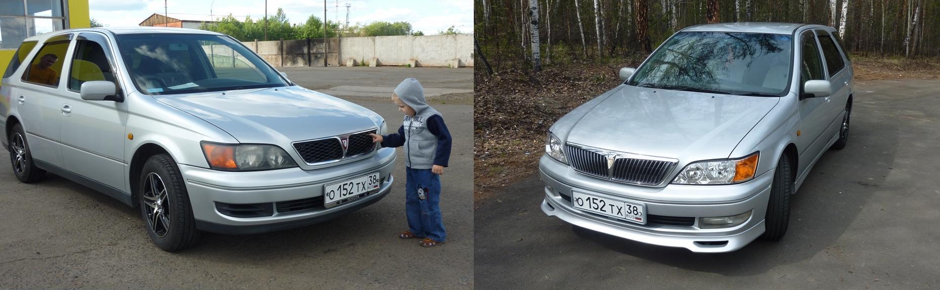

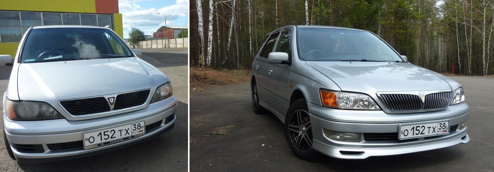

СообщениеДобавлено: 25 янв 2013, 23:35
Ну как было не понтануться... :oops: Фото как раз для сравнения. :smile:
444444.JPG [ 157.4 КБ | Просмотров: 5305 ]
222222.JPG [ 182.89 КБ | Просмотров: 5305 ]
