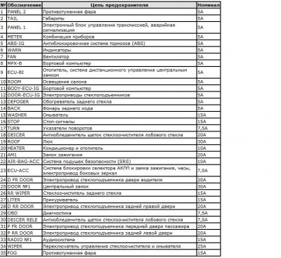

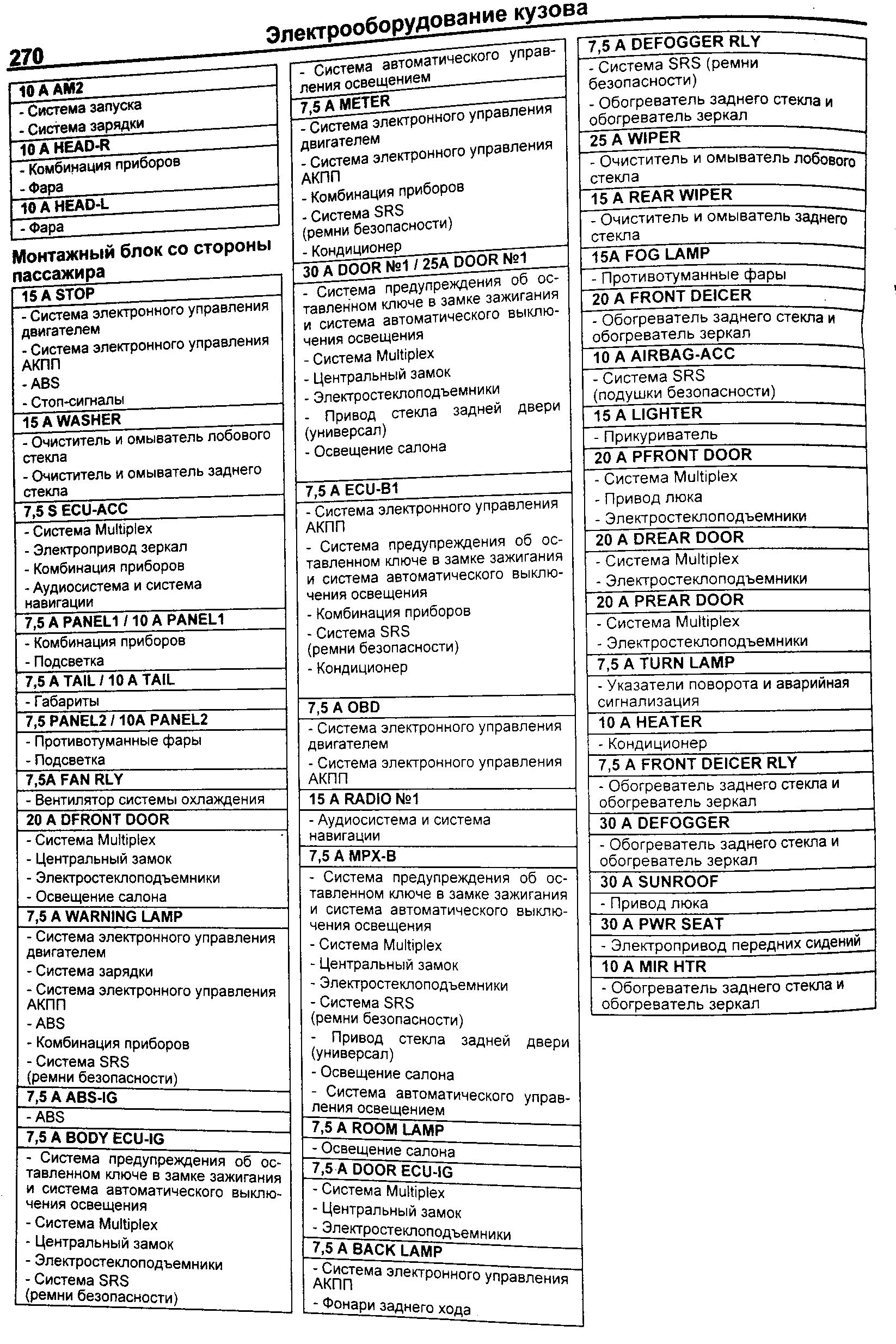

СообщениеДобавлено: 27 янв 2013, 11:31
А какие именно у Вас на 5А?

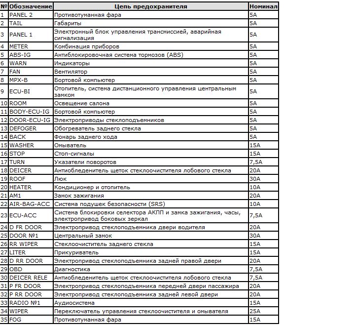

вот пожалуйста

 Заголовок сообщения: Re: Шестиножковый Предохранитель за бардачком
СообщениеДобавлено: 27 янв 2013, 11:47
А это таблица откуда? Особенно 5А на обогрев заднего стекла при токе в нагрузке 18А.
СообщениеДобавлено: 27 янв 2013, 11:50
Зарегистрирован: 02 фев 2010, 04:00
Сообщения: 37
О машине: sv50 3sfse
Документация. на нашем сайте.. все соответствует нормам и правилам. по этой табличке себе и подбираю предики.
можно и в репе плюсануть
