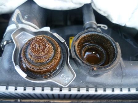

Добрый день! Заметил на крышке радиатора какой-то налет, знакомый у которого чиню авто, сказал нужно промыть радиатор на аппарате. Отчего он образуется и что это вообще? Причём радиатор поставил новый, год назад. Соответственно с заменой антифриза и промывкой системы.

Подробнее напиши, что за налёт, на что похож, цвет какой, осЕл налёт на металле или на резинках, на ощупь склизкий или как тосол???

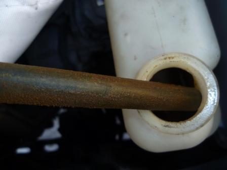

Добавлено спустя 1 час 38 минут 58 секунд:
Вот такая картина...
P1010971.JPG [ 41.79 КБ | Просмотров: 24782 ]
Комментарий к файлу: Расширительный бачок
P1010975.JPG [ 29.29 КБ | Просмотров: 24782 ]

да это что то с антифризом))

Заливал концентрат NESTE с дистилированной водой.
 Заголовок сообщения: Re: Налет на крышке радиатора охлаждения
СообщениеДобавлено: 28 янв 2013, 17:03
Внешне на масло похоже, на ощупь на масло похоже?

БРАЛ ОДНАЖДЫ,РАДИАТОР НА РАЗБОРКЕ,ЗАЛИЛ ЖИЖУ ЧЕРЕЗ НЕКОТОРОЕ ВРЕМЯ ТАКАЯ БЯКА НАРИСОВАЛАСЬ.НА ОЩУПЬ МАСЛЯНИСТАЯ,И ПО ХОДУ РЖАВЧИНА. ТАК И ПРОДАЛ МАШИНУ. ДЕЛО БЫЛО В ЗАС.....М РАДИАТОРЕ.

надо все это дело хорошенечко промыть, в т.ч. бачок радиатора, и про радиатор печки не забыть, чтоб зимой не змерзнуть :o

Печка кстати плохо греет. На масло не похоже. Радиатор брал новый, не на разборке.
Ещё бы!!! С таким "повидлом" внутри сильно не нагреешь...
:roll: ...
Если это не косЯчный концентрат тосола и не заведомо непонятно чем забитый радиатор ДВС, то что?
Двигун не перегревал летом? Масло в движке из системы смазки в систему охлаждения не "убегает"?
:smile: :?: ...

Движок не перегревал, а как определить попадает ли масло в систему охлаждения?

сними крышку для залива масла , она на гбц и посмотри нет ли белой эмульсии !

Может смешал разные антифризы? Надо срочно промыть всю систему на три раза с промывкой и заменить антифриз.
