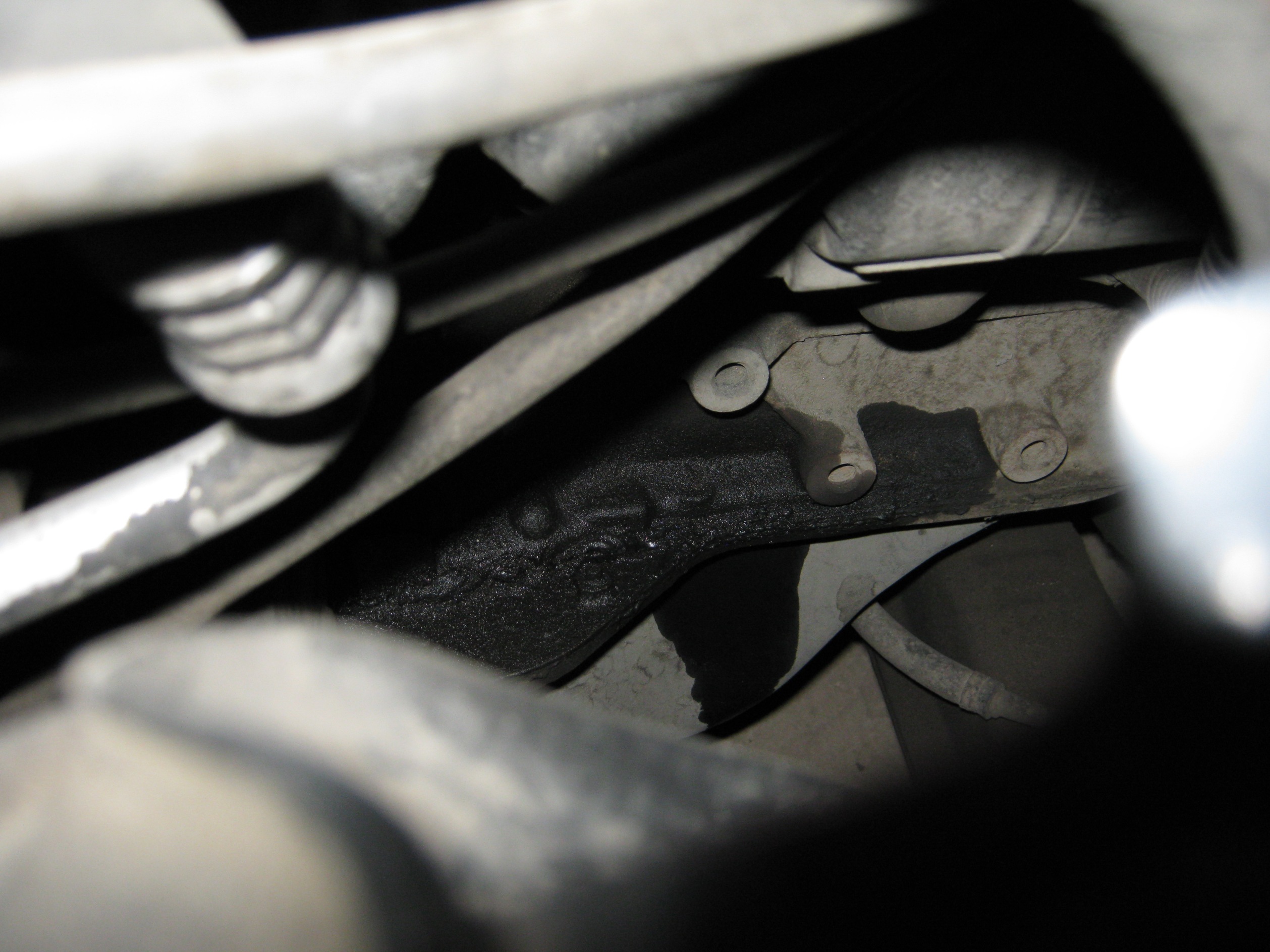

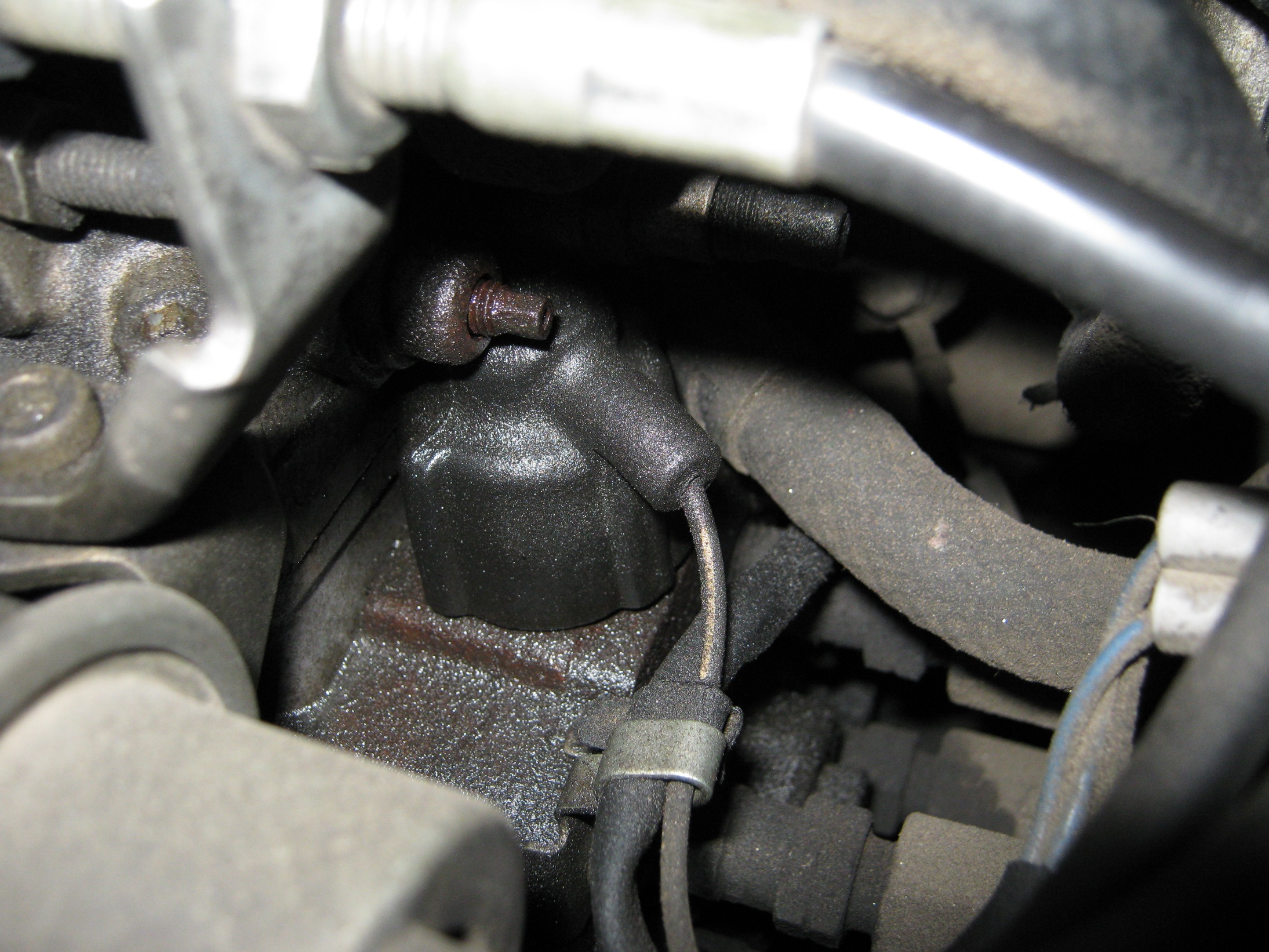

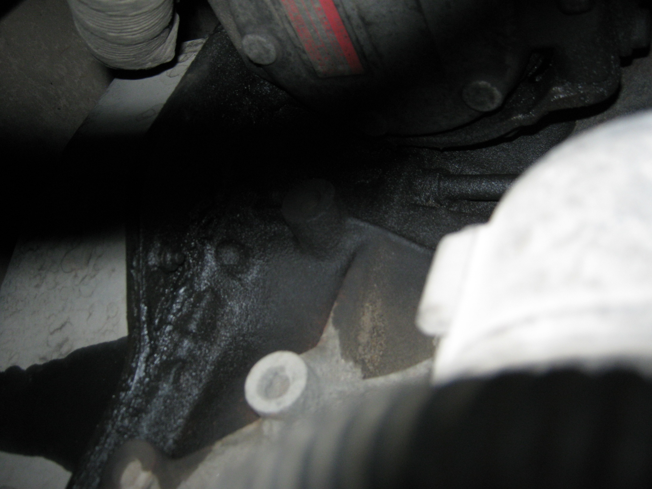

приехали... Началось при смене заправки с альянс на ак1269.
IMG_0275.JPG [ 889.45 КБ | Просмотров: 2622 ]
IMG_0280.JPG [ 608.17 КБ | Просмотров: 2622 ]
IMG_0282.JPG [ 769.64 КБ | Просмотров: 2622 ]

2 вырианта:
1.Горючка с вассером была, по морозу и распёрло.
2.Пришла пора...
По-моему, первый вариант. Хотя хоть так, хоть эдак, всё одно - хр...во...

Да скорее всего задубевшие шланги и уплотнения в ТНВД тоже свой вклад внесли, у самого ТНВД потеет, пока не заморачиваюсь.

1. То, что ТНВД течет это фигня
2. Смотрели на яме снизу все в масле со стороны лобовины (ремень ГРМ сиотрел, он чист, но может так сальник продуло, что течет не попадая на ремень?) и там, где фильтр масла тоже капатет, но сам фильтр норм затянут, значет с тубины по месту капает? у нас турбина над масло фильтром расположена, так?
3. Доливаю масло каждую поездку, так как у меня маслоуловитель то трубка от него на улицу иногда перегибалась и газы из двигателя не выходили какое то время, значет прокладку какую то продуло и течет из нее или турбина из-за этого побежала?
З.ы. когда пару недель назад у нас было 0 градусов, то в районе ремня чето со свистом работало не прекращаясь, то ли приводного, то ли ГРМ - они рядом поэтому не знаю какой.

всем привет)кто подскажет вот из под этого штуцера(обведен красным)начала сочить соляра,что это за штуцер и как можно решить проблему?
заранее спасибо)

смотри прокладку насоса сам буду 13 менять я про масло насос

причем здесь масляный насос если это тнвд?

там в нем прокладка видимо стоит, я комплект прокладок покупал фирменный Denso в белой коробочке, там все они есть и + медные кольца.

давит не из под шайбы,капает со штока тот что по середке.так а что это за винт что он регулирует в книге нет описания этого винта(

один хрен перебирать тнвд, то есть те потребуется 10 литров соляр в тазике и снятие грм, без его снятия не снять тнвд для разбора и замены резинок, а также промывки тнвд, ибо соляру он гонит наружу из-за низкого качества залитой единожды соляры, которая засорила его. Дизель не про нашу страну, и раздолбаев, которые могут играть с качеством на одной и той же АЗС, он ошибок не прощает, как бензин, поэтому я призываю не покупать машины с данным типом двигателей дабы не бороться с русской действительностью, на одной и той же АЗС может быль и норм соляра а может и овно, расчитать это не представляется возможным, можно лишь использовать менее уязвимые типы двигателей, дабы не нарываться на такие вот неприятности.
