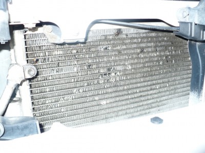

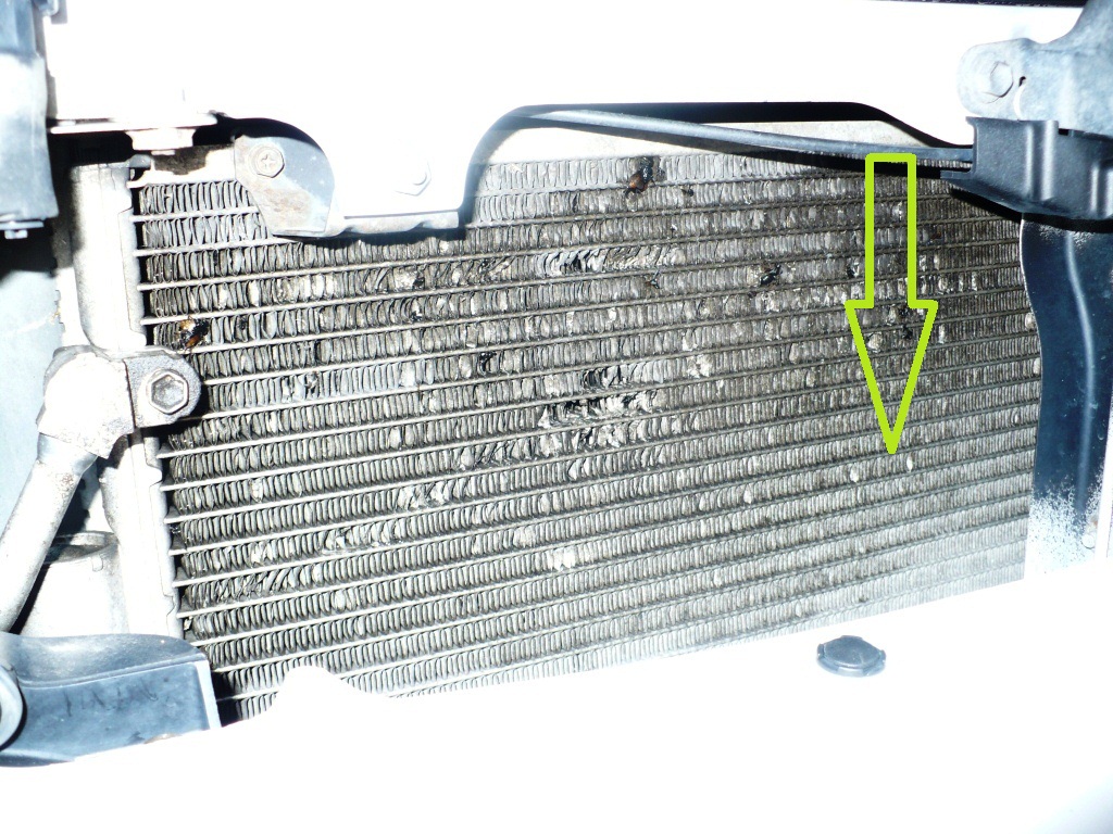

 Заголовок сообщения: Re: помогите попасть в машину, двери не открываются
СообщениеДобавлено: 29 янв 2013, 12:10
Репутация: 2026
Вот фото замка. Может поможет...
P1010659.JPG [ 423.78 КБ | Просмотров: 2264 ]
P1010885.JPG [ 353.64 КБ | Просмотров: 2262 ]

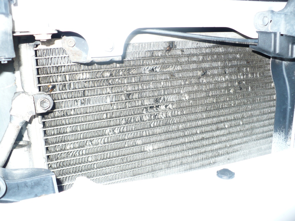

СообщениеДобавлено: 29 янв 2013, 12:21
Репутация: 2026
Я бы попробовал так... Ну там щепочкой, отверткой, проволокой... На Жиге открывал проволокой так вот потянув за тросик...
P1010885.JPG [ 335.05 КБ | Просмотров: 2257 ]
СообщениеДобавлено: 29 янв 2013, 13:12
Сообщения: 335
Тем: 20
О машине: 3S-FSE SV50
Репутация: 116
Под капотом виден не тросик а его оплетка. Потянув за нее результата не будет. В дверях нет тяг, там тоже все на тросах. В сидении защелка стоит на поперечине полки и из багажника ее не достать не просверлив отверстия в нужном месте. Единственный, как мне кажется, вариант- отогнуть угол двери и длинной проволокой попытаться потянуть на себя механическую защелку двери. Может это только у меня но если в закрытой машине из салона потянуть ручку открывания двери то дверь игнорируя защелку открывается.

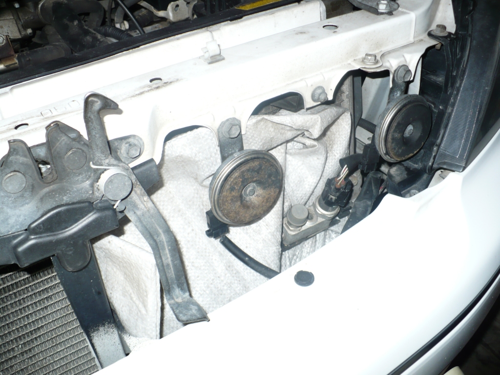

СообщениеДобавлено: 29 янв 2013, 14:13
Зарегистрирован: 17 авг 2012, 12:13
Сообщения: 23
О машине: zzv50 1zz
незнаю как на Висте но на предыдущей машине Корона Премио была такаяже фигня..личинки на дверях были сломаны, машина закрывалась только с помощью сиги..прошлой зимой несмог завести машину,акум сел при попытках завода..надо его зарядить....поставил на сигу,снял акум и захлопнул капот...только потом дошло, каким же макаром открыть машину чтоб открыть капот!!!!...пытливый ум и провод ПВ1-25 решили все траблы...делаеш крючок из провода и тянеш за тот фрагмент как на фото...все нормально открывается
