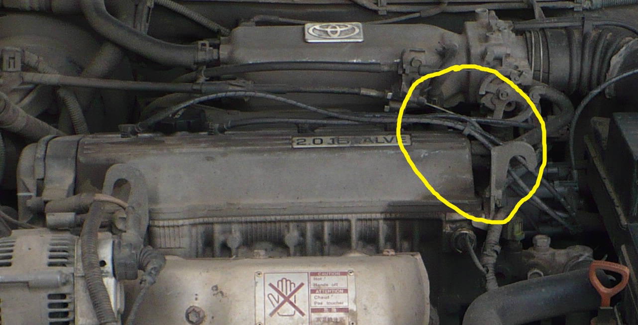

Привет. Такие чтоль? Там провода на специальные пластмасски вставляются чтобы друг с другим не соприкасались...

Да,да.. именно такие. все пластмаски присутствуют, между собой провода разъеденены.. а вот в местах "провисания" где провода задевают за крышку - там оплетка вся оплавилась...

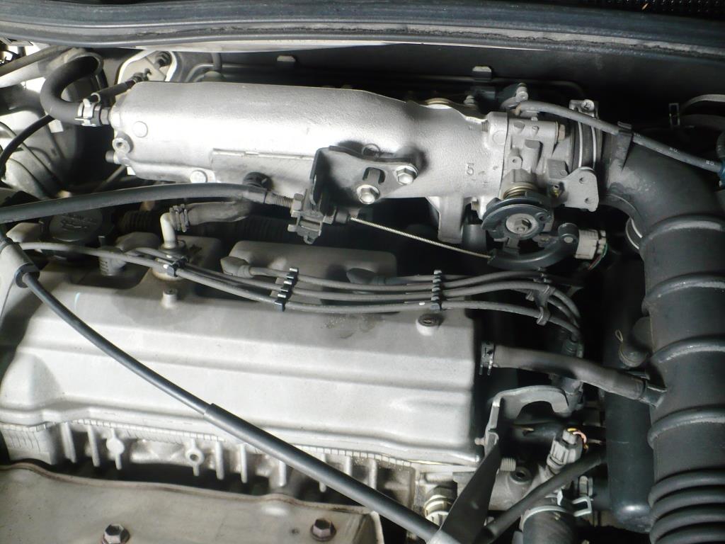

Вывод-надо что-то колхозить, чтобы не провисали... Сколько этих держателей у тебя? Распредели их равномерно по длине, провода сами себя держать должны. Одеяло на движке возишь?

masumu недавно поставил в оплетке. заправил их в пластиковые держатели и от крышки далеко и между собой не соприкасаются.нареканий пока нет. работает мотор ровненько
Добавлено спустя 2 минуты 34 секунды:
попробуй над крыщкой подтянуть, чтоб провисание было над трамблером.

У меня еще одеяло лежало сверху, может оно прижимало провода к крышке... .
