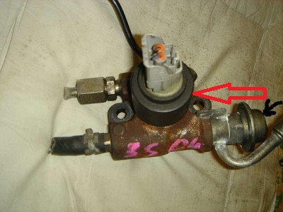

если двиг 3S fse то одинаковые. если что, сними верхний ризиновый калпак, найдешь там наклейку. И там будут номера. По ним и проверишь.

НЕ понял по поводу резинки, где она есть? Просто предложили контрактный насос от нади за 5тр вот и думаю подойдет или нет
file.jpg [ 40 КБ | Просмотров: 3189 ]

а у меня такой нету резинки, кто то снял ее по ходу дела. Надо посмотреть может еще можно будет номер разглядеть
