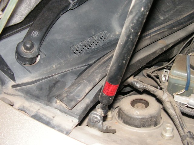

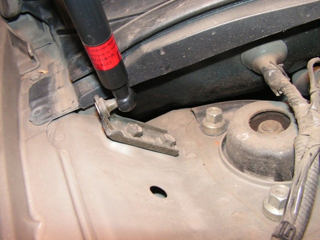

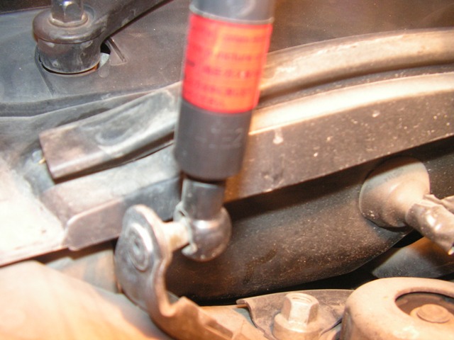

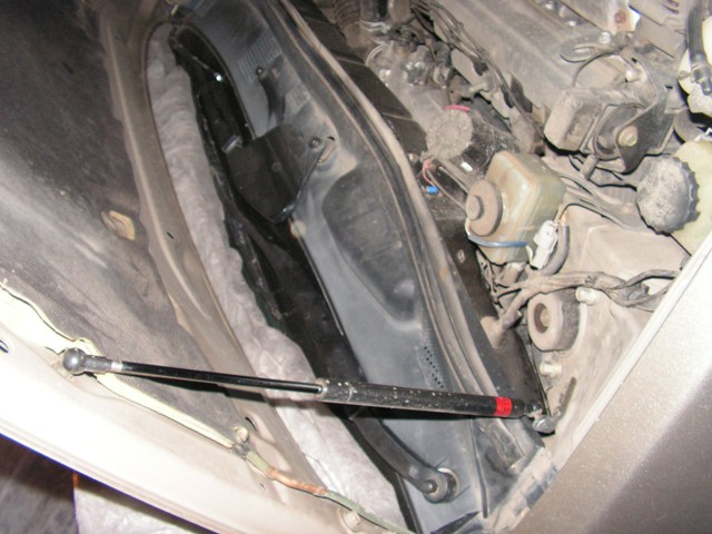

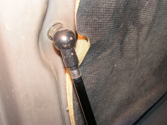

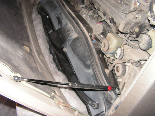

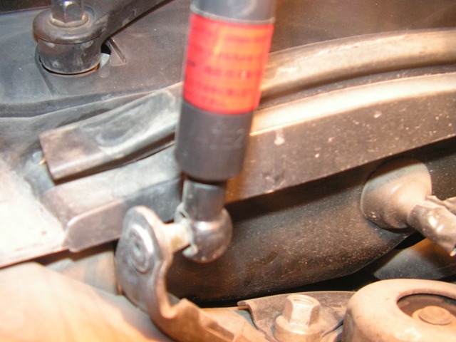

Вот и фото,длина черной трубки 22 см.Вот номер забыл глянуть,посмотрю напишу.
Спасибо за фото! Конструкция понятна и проста! Буду мутить себе.

вот номер на амортизаторе 4IE20 TN53
