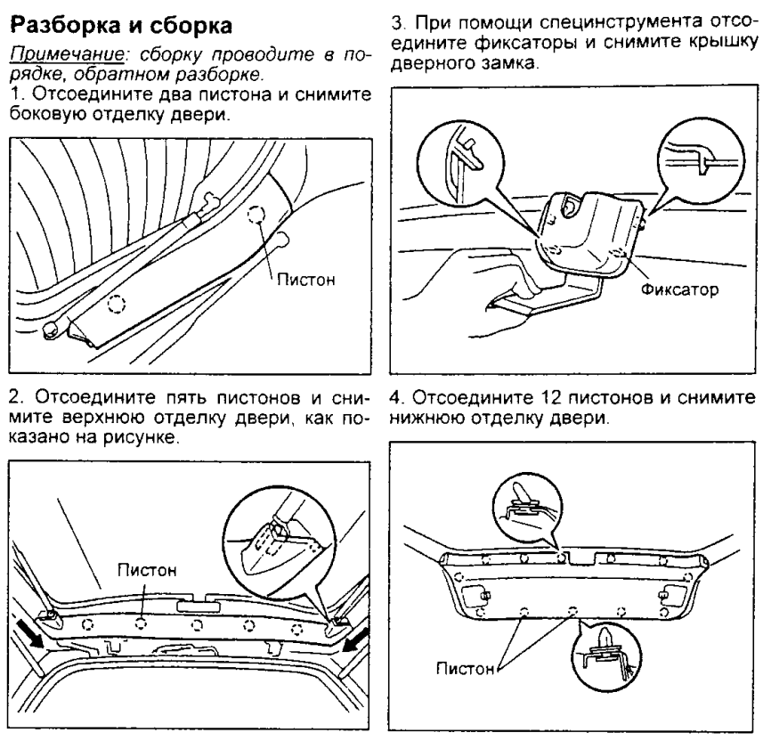

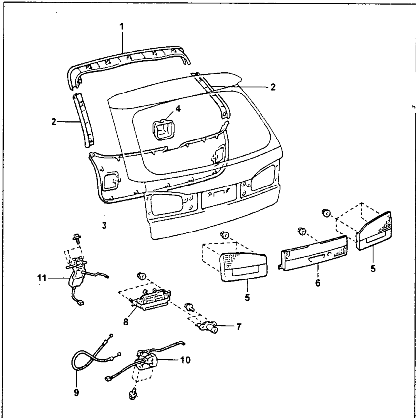

вот. пистоны можно аккуратно поддевать тонкой отверткой, ну или тянуть панель на себя, желательно чтобы все детали были теплыми, а то может лопнуть, удачи

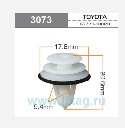

пистоны выгледят так, вообще ломаются редко, но лучше прикупить на запас

я сначала снимал кожух замка заднего стекла . А потом дергал уже саму обшивку . Сидит крепко ! Но сидит на клипсах ! те клипсы что ближе к стеклу имеют не правильную форму . Загнуты как то в бок . Так что снимать я стал с нижней стороны (со стороны бампера)
