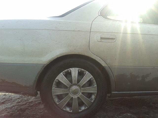

Была такая же ситуация! Поменял стойки и пружины машина поднялась сантимов на 10!

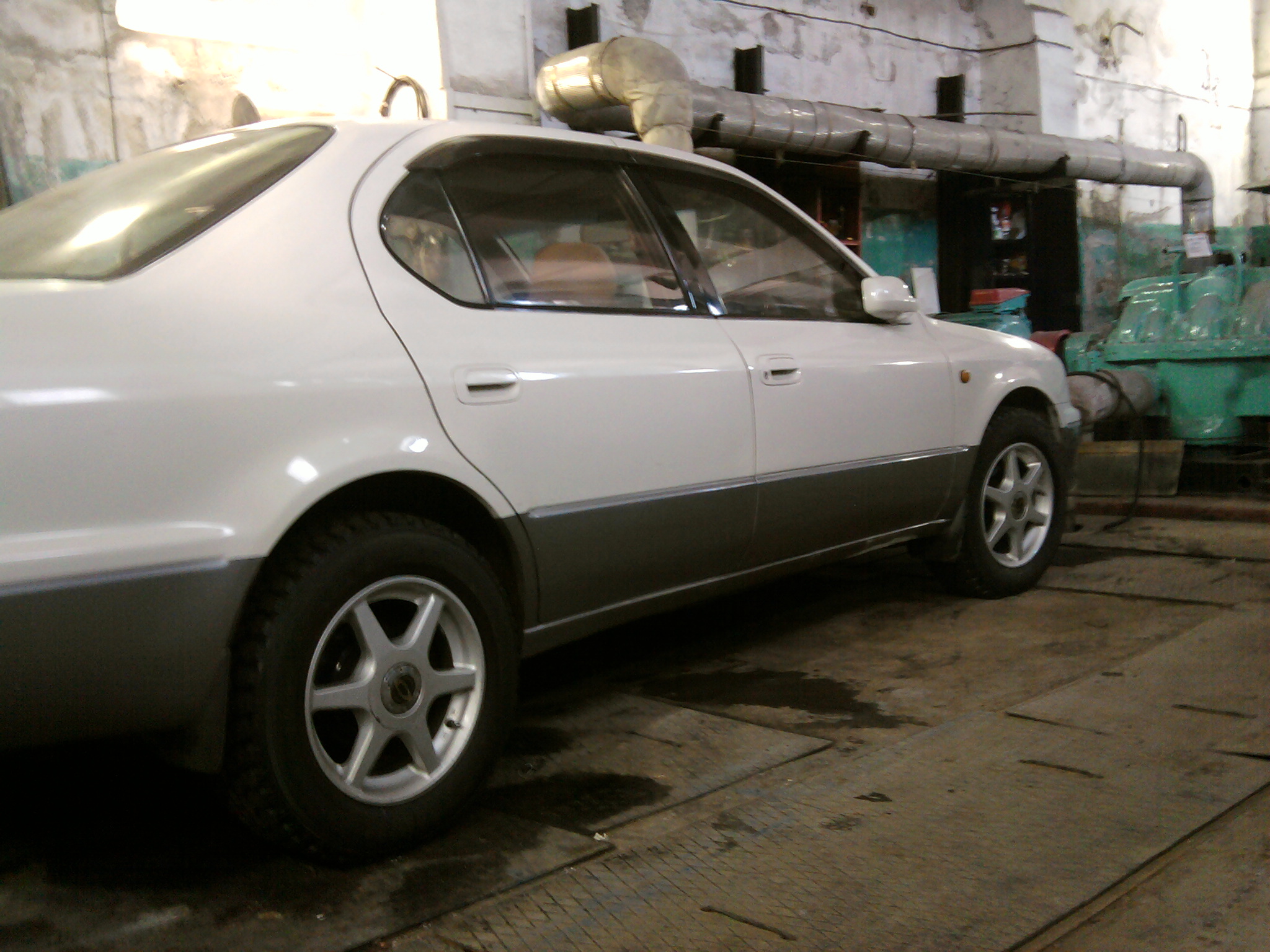

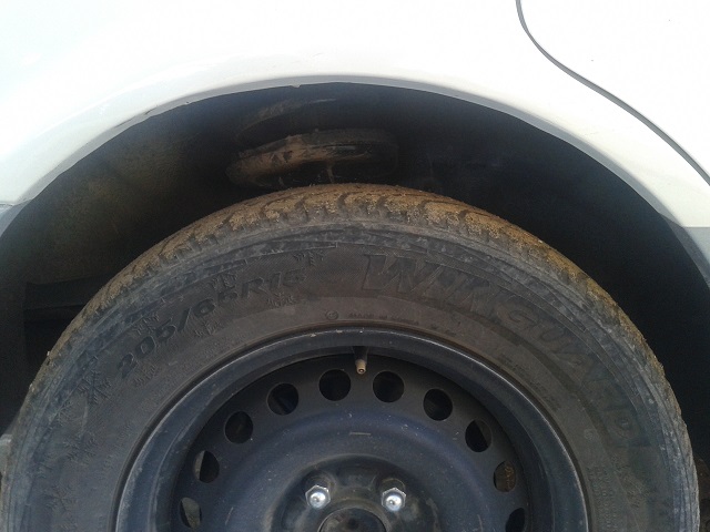

Фото-0058.jpg [ 770.78 КБ | Просмотров: 4582 ]
Была камри sv40, поменял стойки в круг на контрактные стала повыше но всеровно не то пальто, потом переварил чашки перед на 3см зад на 5см, машина подскочила довольно хорошё, но всеравно при загрузке зад просидал, после этого купил задние стойки с20 виндома там пружины толще и шток длинее+ переварил сразу чашки на 3см, результат ошеламляющий, при загрузке жопа не садится клиранс увеличелся + колёса 205/65 R15, стойки в ямах не отстреливают, ходовка немного пожоще но не сильно отличалась от родной, остался очень доволен!!!!!

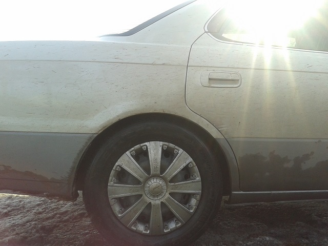

Комментарий к файлу: до
2013-03-15 17.55.52.jpg [ 84.2 КБ | Просмотров: 4583 ]
Комментарий к файлу: после
2013-03-21 18.50.04.jpg [ 86.59 КБ | Просмотров: 4583 ]
2013-03-15 19.23.31.jpg [ 88.7 КБ | Просмотров: 4583 ]
2013-03-15 19.23.40.jpg [ 101.47 КБ | Просмотров: 4583 ]
