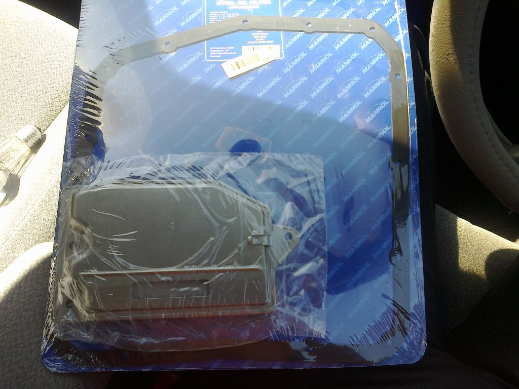

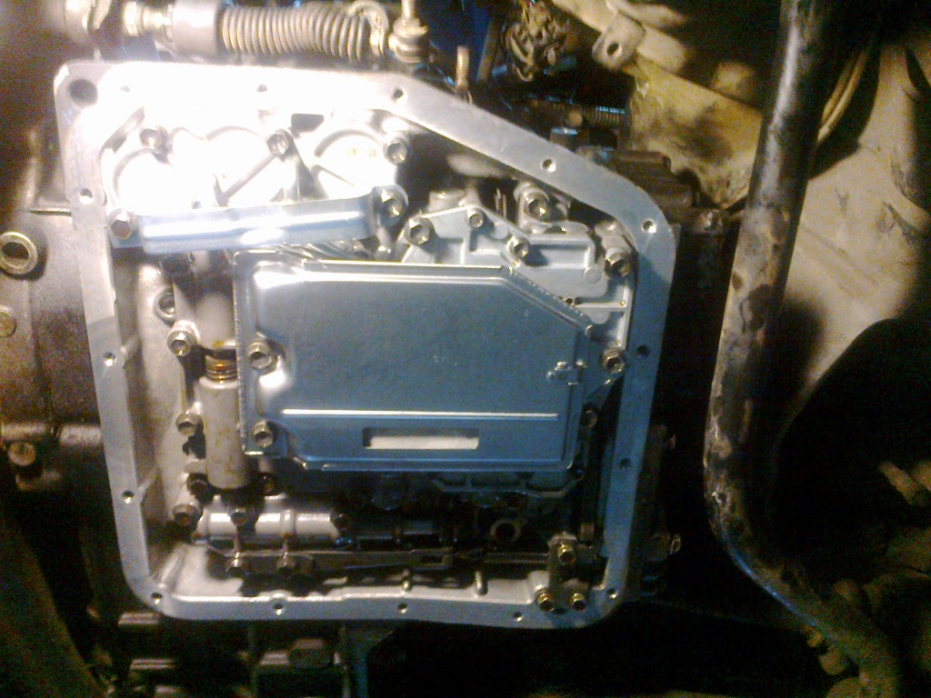

Привет форумчанам. У меня коробка A140L (у 140Е фильтр такой же)
Фильтр заказывал в экзисте фирмы SCT (набор фильтр+прокладка+кольцо на фильтр) каталожный номер SG 1026, стоимость 553 руб.
Тоже такой фильтр брал.. встал как родной )).. слушай, на фотке где снят поддон сверху справа - там трубка какая-то.. это для щупа? у меня почему то щуп болтается...
Эта трубка не для щупа.....он должен болтаться.
Да,там щуп и должен быть, но только не "болтаться" а в трубке сидеть.

sasha88 писал(а):
У меня щуп не просто болтается , а упирается в какие то два проводка, поэтому и думал что колхоз какой-то..((
