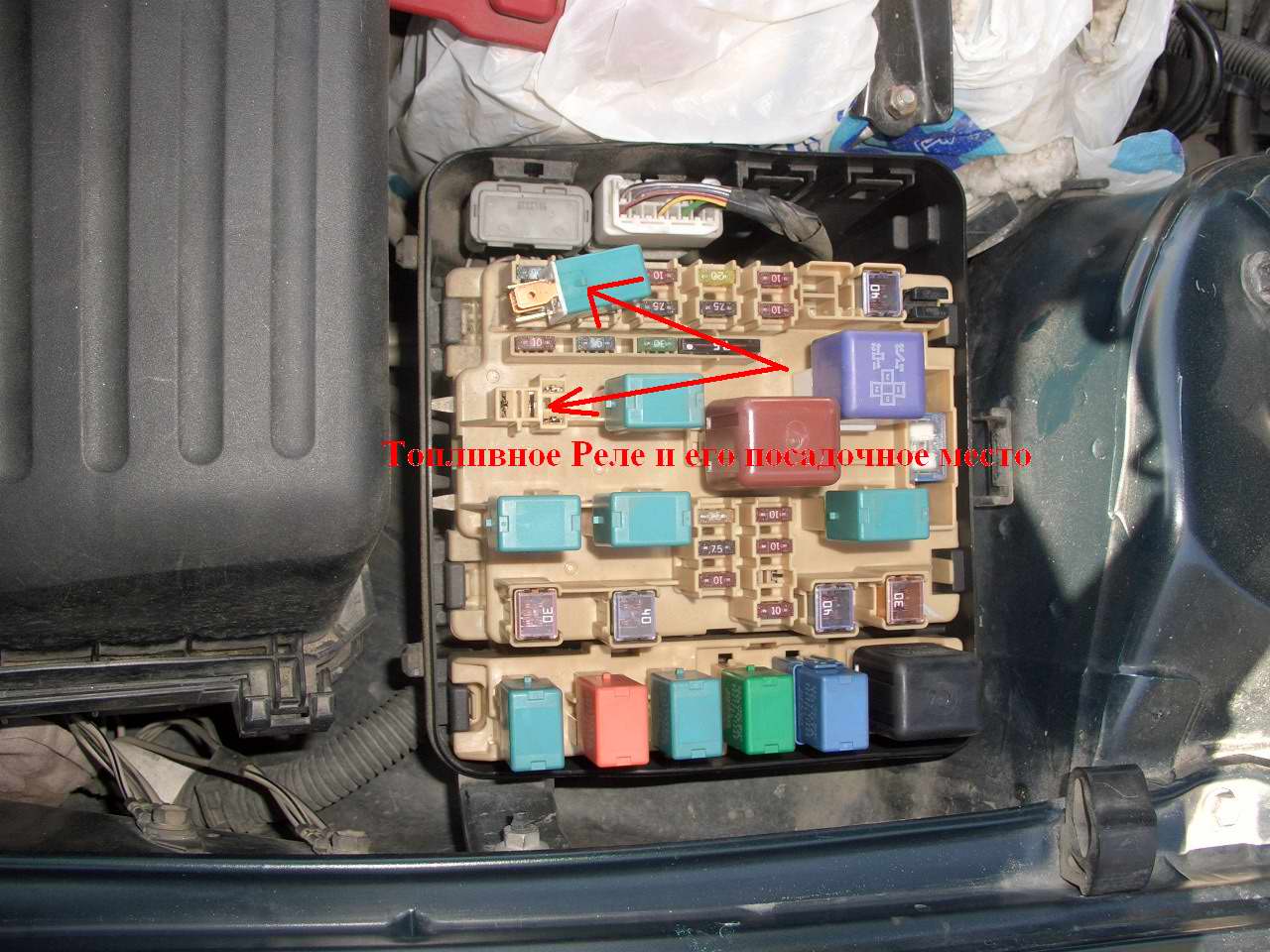

нашел фото топливного реле, скачивал как-то для себя из темы как чистить форсунки, мож там надо рыть про какие контакту нужно замкнуть. Смотри на фото внимательно! вид сбоку! :roll:
forsunki1.jpg [ 184.03 КБ | Просмотров: 25263 ]
 Заголовок сообщения: Re: HELP!!! Заглох на ходу, нет питания на топливный насос.
СообщениеДобавлено: 27 мар 2013, 18:43
Магаданский виставод
Зарегистрирован: 20 май 2011, 13:32
Сообщения: 48
Откуда: г. Магадан
О машине: 1zz-fe, FF, ZZV50, 2002 г.
Репутация: 40
Да, я это реле знаю. пробовал вместо него ставить другое - не помогло. А вот в этом четырехугольнике одинаковых релюх, по диагонали от реле топливного насоса находится оказывается ГЛАВНОЕ РЕЛЕ СИСТЕМЫ ВПРЫСКА, вот его я не пробовал менять, а как правильно его разъем проверить не найду никак...

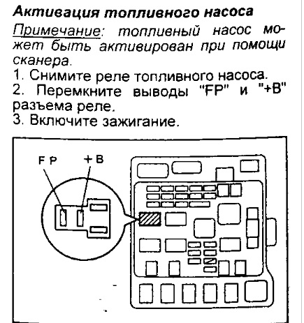

Да вот оно, собственно...
СообщениеДобавлено: 27 мар 2013, 19:12
СВОЙ, Андрей
Сообщения: 1947
Репутация: 1208
Во! Молодец, сам нашел! :good: Теперь, если я правильно понимаю, с помощью контрольной лампочки сначала проверь - идет ли питание на +В (или на FP, думаю на +В должно идти, но в любом случае на один из них должен идти +), а потом замкни как по схеме, тем самым проверишь работает ли топливный насос. Работоспособность насоса проверяй лучше не на слух, а сними (только аккуратно, а то может бензин брызгнуть в глаза) шланг подачи бензина. Удачи!
