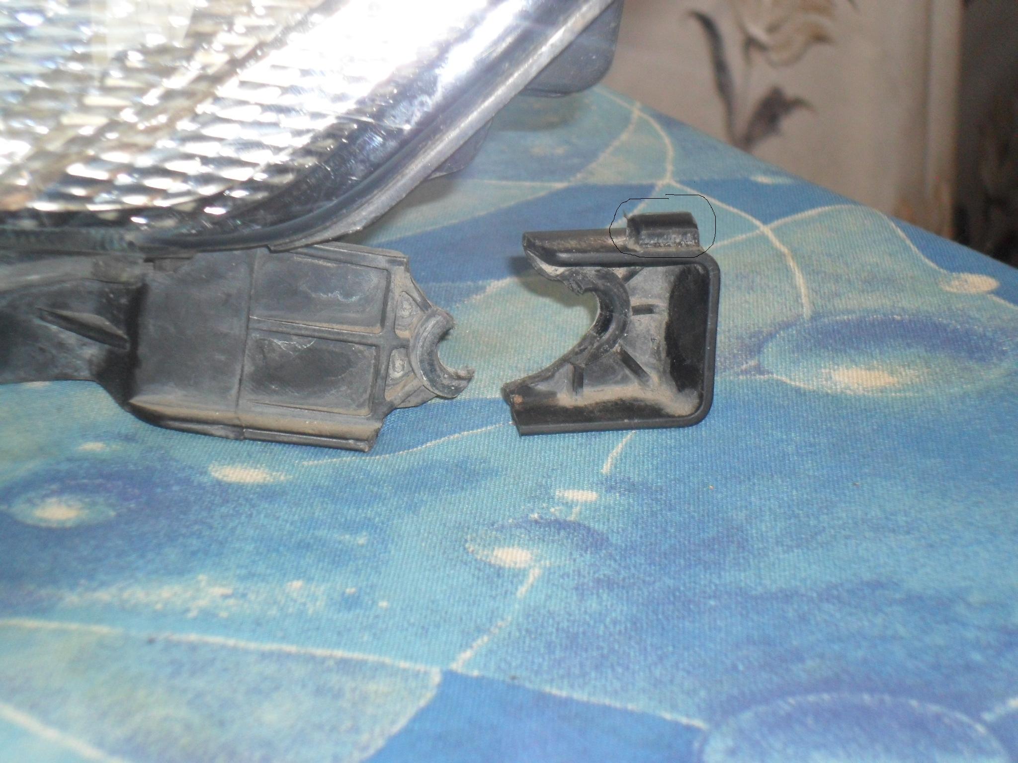

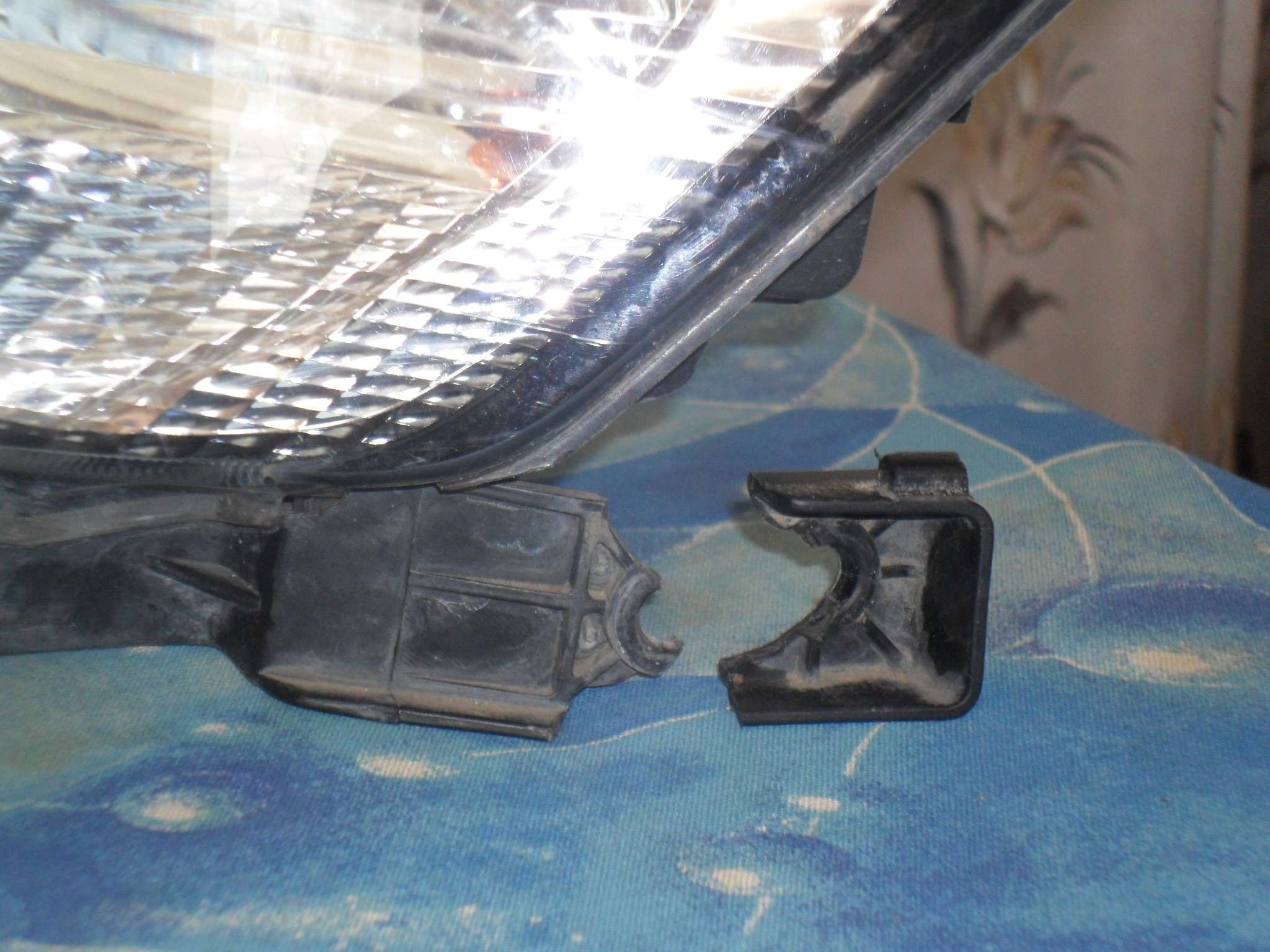

Всем привет! На фаре отломилось крепление.Что можно сделать? Склеить чем или.......
Заранее спасибо.
SAM_0400.JPG [ 924.43 КБ | Просмотров: 2498 ]
 Заголовок сообщения: Re: Ремонт крепления фары
СообщениеДобавлено: 28 мар 2013, 16:48
Впаять сеточку для ремонта бамперов.
СообщениеДобавлено: 28 мар 2013, 17:02
Зарегистрирован: 02 ноя 2011, 19:08
Сообщения: 6
Откуда: Алтайский край
О машине: AZV50 2002г
Удержит ли?Перелом ведь по отверстию.
СообщениеДобавлено: 28 мар 2013, 17:13
Удержит, отверстие аккуратно просверлите после пайки.
СообщениеДобавлено: 28 мар 2013, 17:28
Сообщения: 6
На нем ведь бампер держится.
СообщениеДобавлено: 28 мар 2013, 17:34
Не должен бампер к фаре крепиться. И если так, то до этого же держалось, а усиление разве ослабляет крепление?
СообщениеДобавлено: 28 мар 2013, 18:05
Сообщения: 6

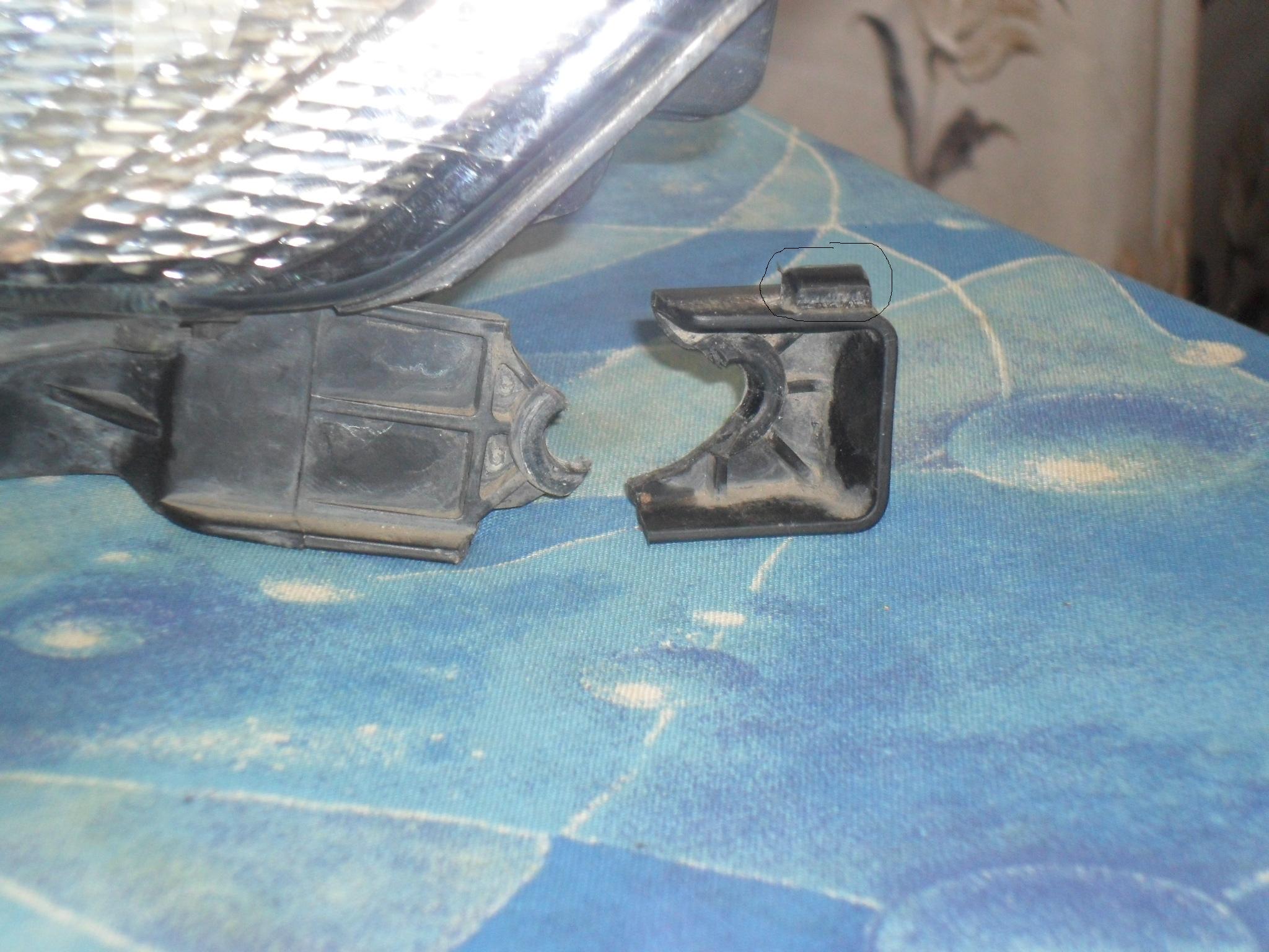

Держался ,пока бампером в сугроб не заехал.Бампер замена а фара ремонт.
SAM_040b.JPG [ 334.14 КБ | Просмотров: 2463 ]
СообщениеДобавлено: 28 мар 2013, 18:21
Сообщения: 2061
Репутация: 613
впаять нужно пластину аллюминевую
СообщениеДобавлено: 28 мар 2013, 21:53
Зарегистрирован: 28 янв 2009, 04:00
Сообщения: 119
О машине: Приус Альфа
Репутация: 28
С обоих сторон пластмаски ,железная, металическая пластинка ,не толстая.По краям просверлить дырки ,под небольшие болтики ,чтоб вся конструкция держалась. Посередине отверстие ,под крепеж.Удачи.

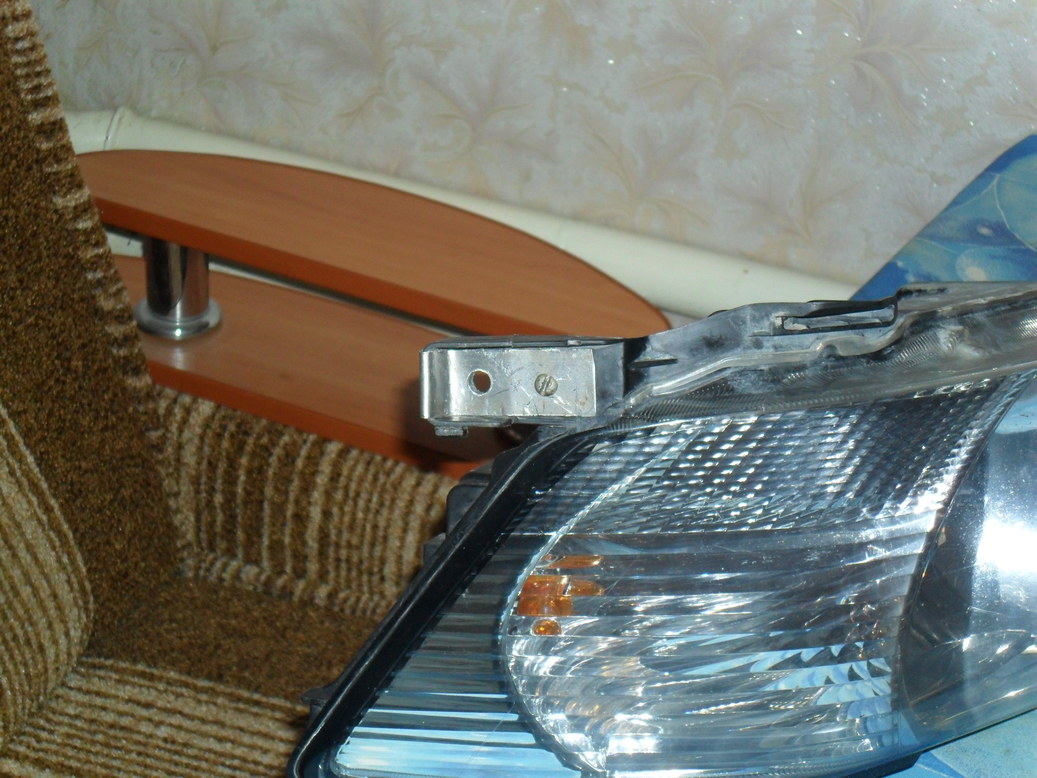

Всем спасибо за советы!Главное взял из последнего.Обогнул железной пластинкой.Вот результат.
SAM_0403.JPG [ 919.41 КБ | Просмотров: 2391 ]
