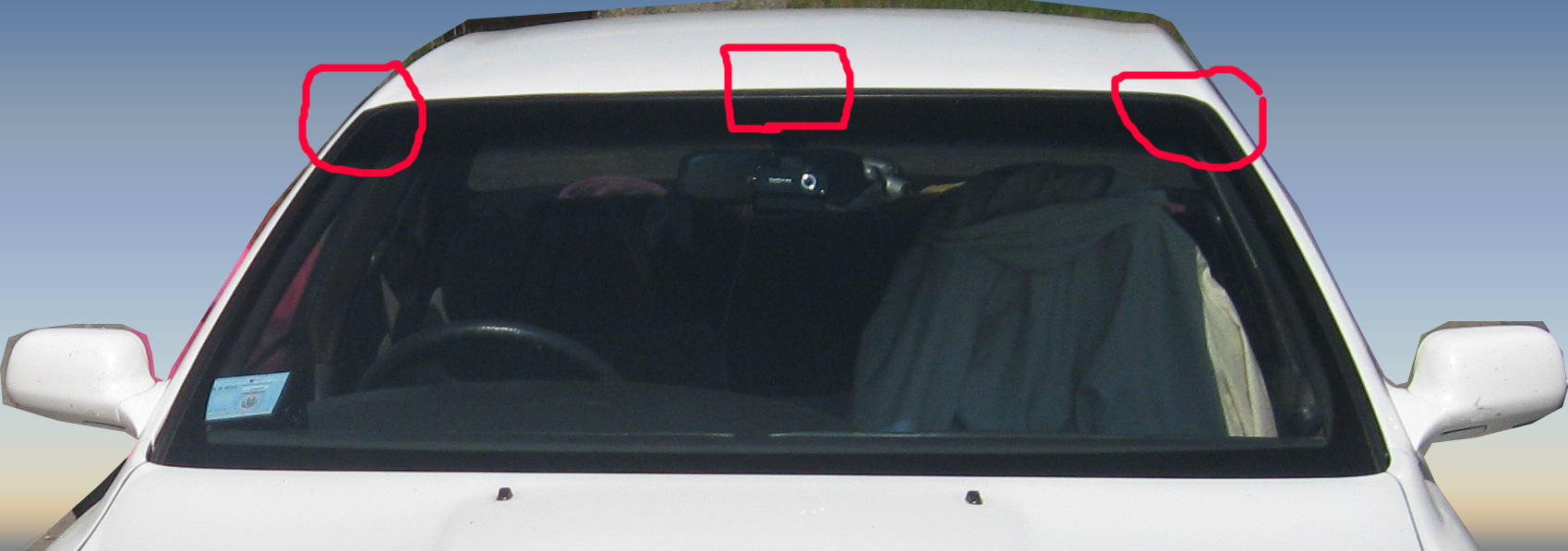

Кто ставил молдинг от десятки. Сделайте плиз фото, не пойму как оно ставится, ведь у 2110 резинки налезают на металл, а у висты получаются как бы в стык

фоток лобового нет,ну примерно может получится разглядеть,там где красный квадрат там стык двух половинок десяточного уплотнителя(его разрезали),а там где кружки пришлось клеем подклеивать.
Вот на фотке края как бы получаются как бы внутрь а у десятки там края на железо нахлестываются. Купил сегодня этот уплотнитель от десятки, крутил вертел вроде ставится но как то кривовато. Думаю может родной молдинг восстановтть да и обратно поставить, сама железка целая, рассыпалась резилка которая с стеклу прижимается, все крепления тоже целые
