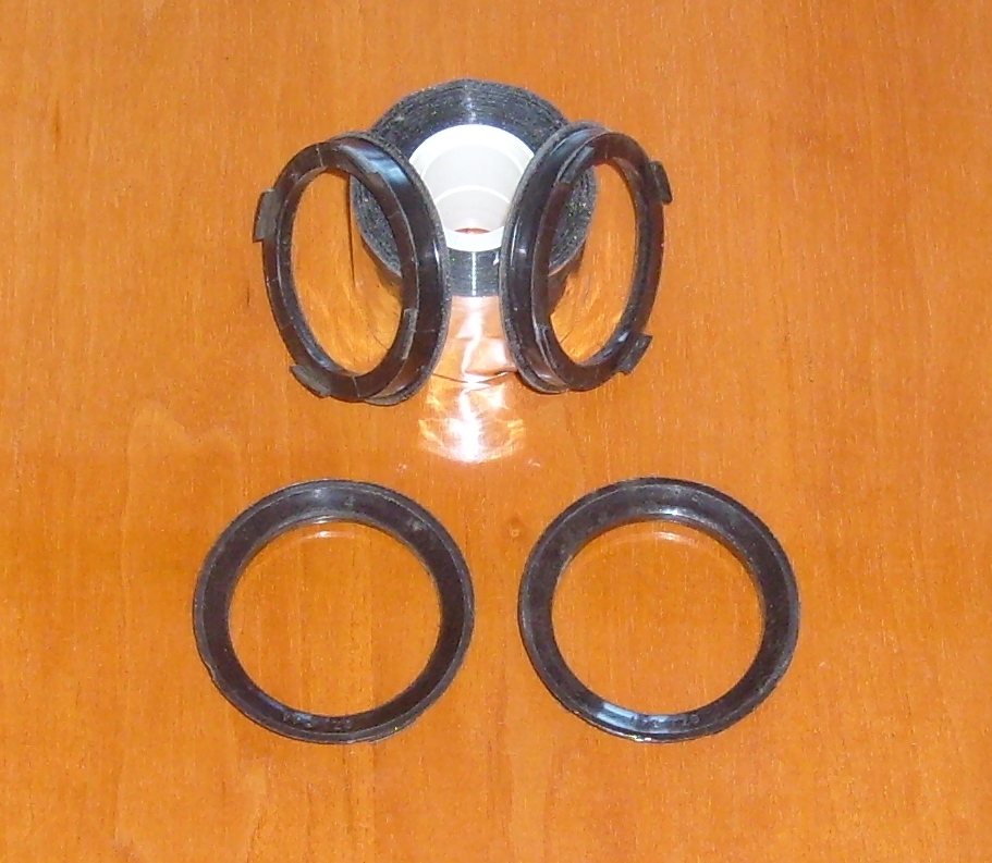

Можно тоже встряну в ваш спор? ...и поддержу от себя Gievskiy-DS .
:good: ...
Просто подумать надо самому и сравнить:
Что большую нагрузку удерживает и обеспечавает устойчивое положение колеса относительно ступицы, одно пластмассовое центрующее кольцо или всё-таки 5 стальных резьбовых соединений гайка\шпилька, да еще специально зафиксированных через конусное сочленение гайки с колёсным диском?
Однозначно - второе.
P.S. Назначение центрующих колец совсем иное, даже если их вытачивать из стали, что часто и делают при плохом и недостаточном крепеже например на 4гайки, для них главное - обеспечить удобное, относительно быстрое и безопасное (для резьбы на шпильках колёс) одевание\установку\снятие колеса при его смене на машину, чтоб установленное колесо стало ровно и по всем шпилькам давало возможность без усилий и равномерно завернуть гайки на шпильки, т.к. если колесо под своим весом просядет, то все отверстия диска колеса лягут прямо на резьбу и 2-3раза снятьпоставить колесо приведёт к порче резьб и можно их будет выбрасывать, или гайки или шпильки...
Центрующие кольца.JPG [ 374.25 КБ | Просмотров: 5901 ]
