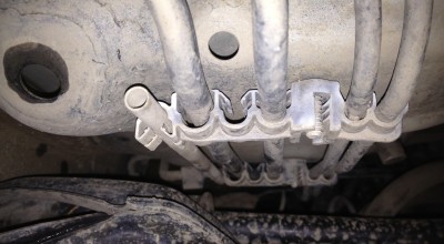

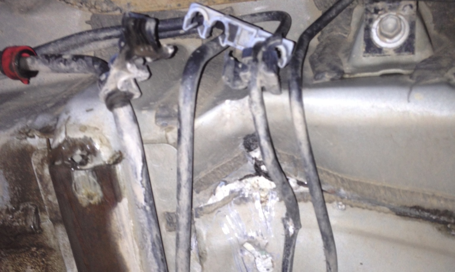

Недавно случилась неприятность, наехал на камень, протащило под всей машиной, полез смотреть, камень помял бак и сделал дырку с вмятиной, в районе ног пассажира сзади слева :( и замял трубки. Хотел узнать у форумчан что это за трубки? И ещё заметил что эти трубки где они выходят из моторного отсека там как будто не хватает пару штук это нормально?????? Так как одна там выходит а продолжения нет её, посмотрел вроде нигде нету места куда они должны приходить??? И кстати должна быть какая то защита для этих трубок?

Так это-же ,кажется,трубки топливной системы,подача и обратка. 8O посмотрю как у меня. :smile:
 Заголовок сообщения: Re: Налетел на камень, замял трубки...
СообщениеДобавлено: 12 апр 2013, 17:09
Две топливные и две тормозные должны быть, конец это вентиляционная.

Печальная картина, сочувствую, трубки дорогие новые. Сам как то наехал на железный бампер и также перебил трубки, но я перебил только топливные- отремонтировал так: отрезал смятые части, наставил бензиностойкую резиновую трубку сверху по внутреннему диаметру как трубка и закрепил хомутами. А вот если тормозные перебиты - там сложнее, резина наверное не выдержит тормозухи. Но в любом случае лучше контракт искать, если тормозные не перебиты, а только бензиновые - то как временное решение можно сделать как я сказал )

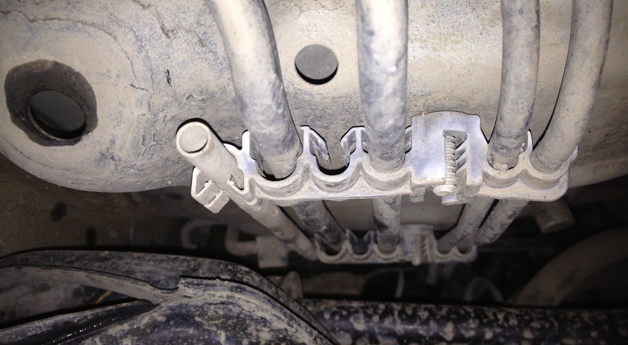

У меня трубки закрыты пластиковым коробом, а поврежденные трубки можно заменить на медные....как вариант

две топливные, две тормозные( поменьше)- короткая- кондишн, из нее конденсат сбрасывается,перебитые- однозначно замена ,если не хочешь ездить на бензиновой бочке без тормозов

Короткую сегодня смотрел, это вроде вентиляция абсорбера, бензином из нее пахнет.

Попробую на разборе поискать, там кстати сильно заморочно их снимать??? трубки отличаюца как нибудь в зависимости от модели двигателя, и типа кузова??? А вот по поводу дырки, думаю молоточком аккуратно выровнять изнутри и отвезти пусть латку поставят сваркой.

Судя по рисунку топливные крепятся хомутами на концах, а тормозные на концах - штуцеры.

Заехал на разборку говорят по 500 р. каждая трубка, на днях выкуплю, заменю, отпишусь, придеца еще тормозную прокачивать.... :(

Лучше снять свои трубки и с ними ехать подбирать..
