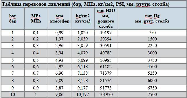

а кокое давление в системе охлаждения должно быть в кгсм? я вот думаю накачать камеру до нужного давления , прицепить ее к системе охлажнеия и посмотреть где будет мокреть, может радиатор не причем... или дело не только в нем

На крышке радиатора (или в руководстве) должно быть написано номинальное давление, а дальше по таблице, в кг/см^2 перевести.
давление.JPG [ 48.34 КБ | Просмотров: 4029 ]

На тойотах обычно 0,9 атм.
