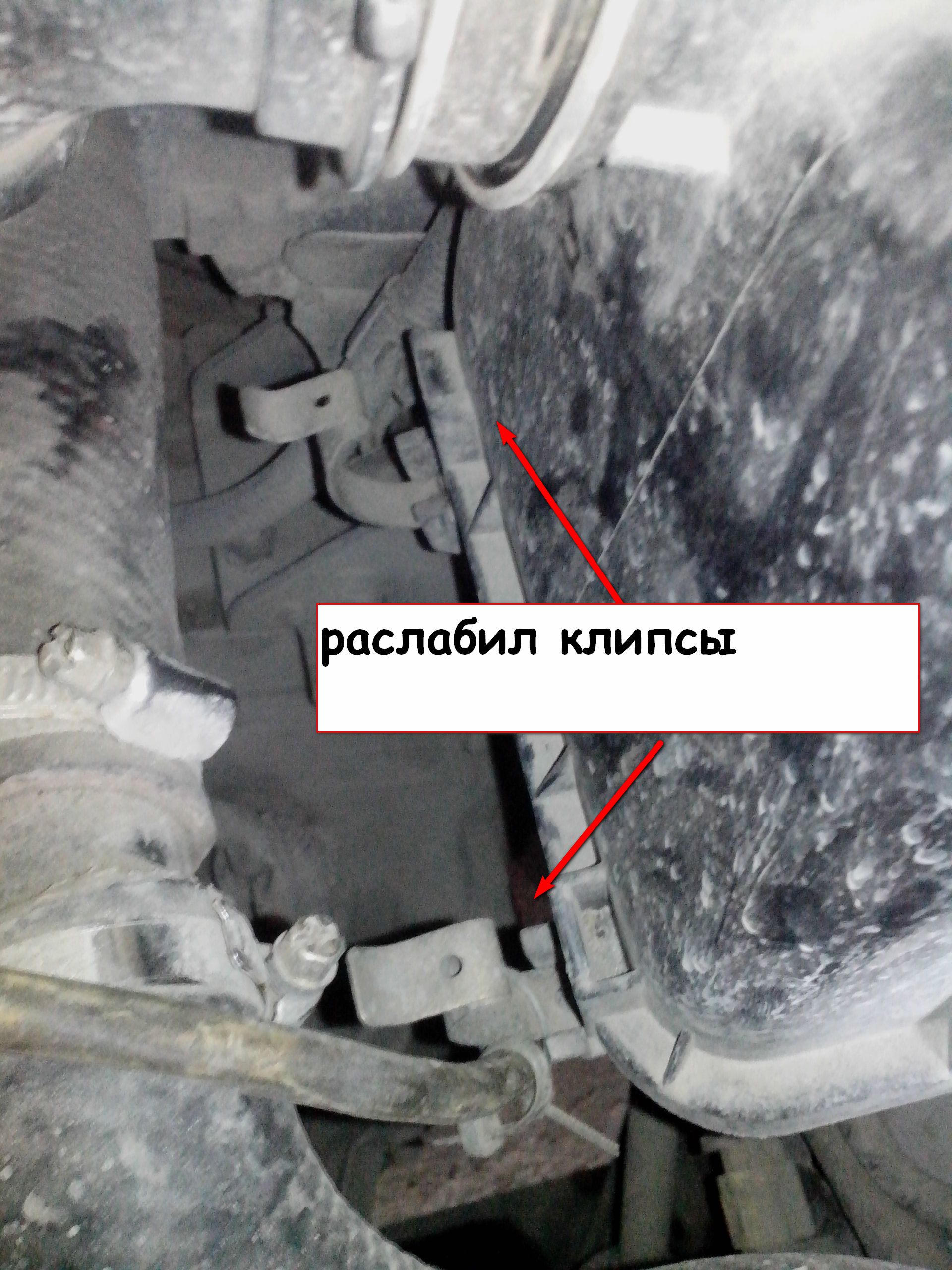

Друзья, нужна ваша помощь. Не нашел на форуме подробного пояснения как заменить воздушный фильтр, нашел только салонный.
Вообщем вопрос такой, как правильно и без вреда снять кожух.
IMG_20130502_162424_1.jpg [ 544.02 КБ | Просмотров: 10817 ]

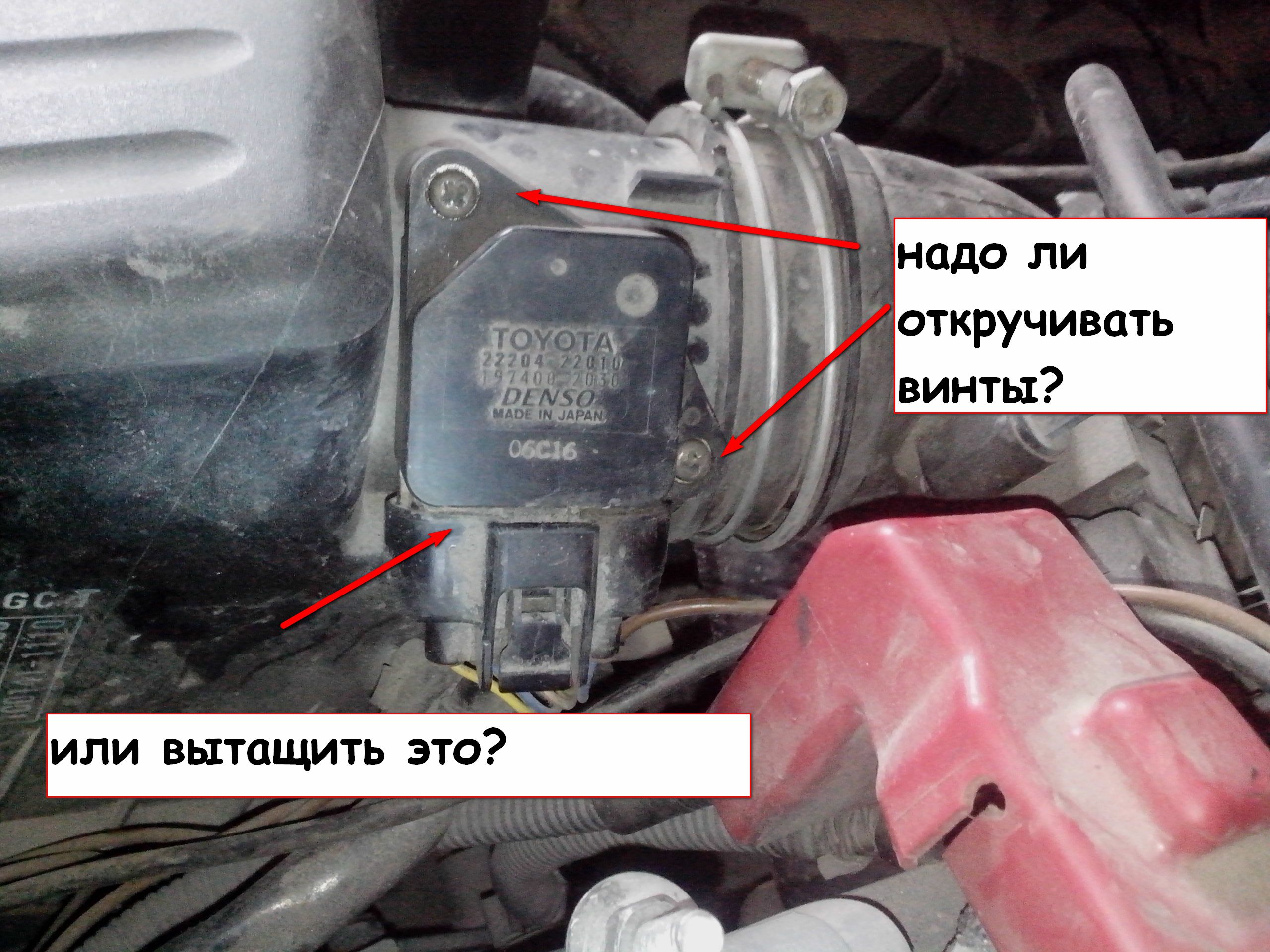

IMG_20130502_162450_1.jpg [ 570.05 КБ | Просмотров: 10817 ]

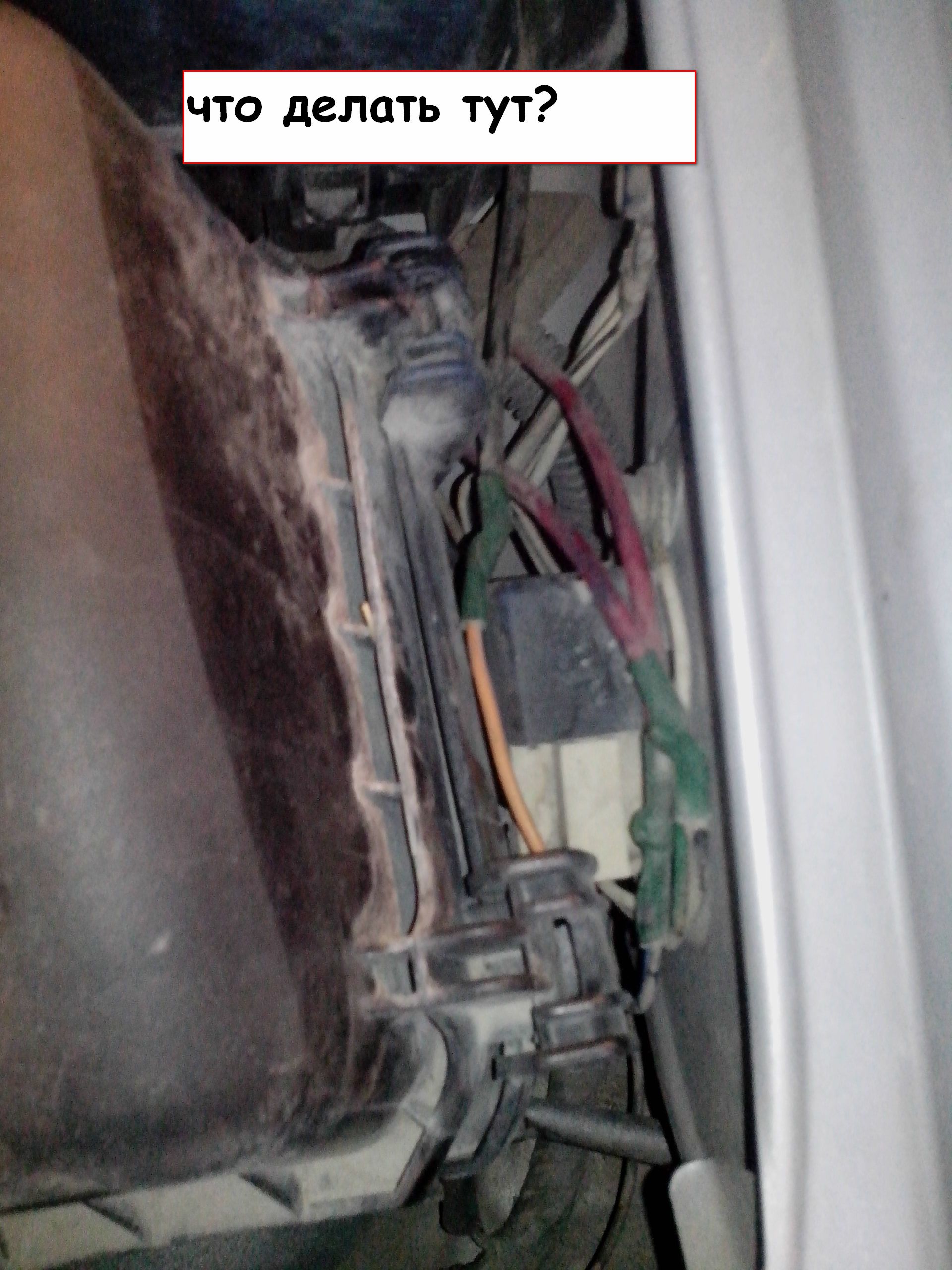

IMG_20130502_162437_1.jpg [ 609.8 КБ | Просмотров: 10817 ]
Комментарий к файлу: Нужно ли в этом части что-то откручивать,крутить?)

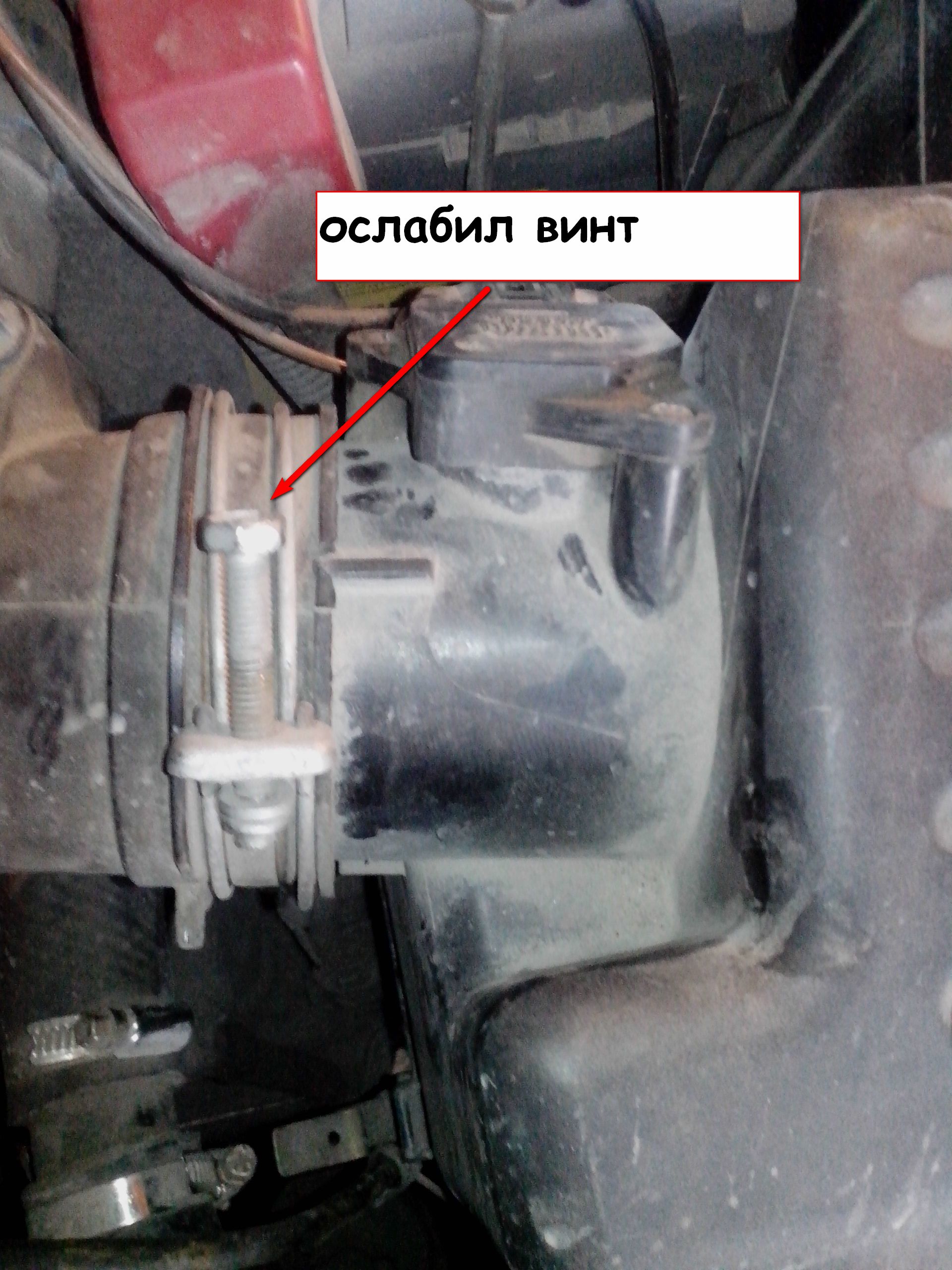

IMG_20130502_162459_1.jpg [ 515.68 КБ | Просмотров: 10817 ]

После того, как ослабил винт, сдергивай (крути туда-сюда) воздуховод. Защелки (клипсы) ты уже отсоединил. Все, снимай корпус. :smile:
IMG_20130502_162437_1.jpg [ 609.8 КБ | Просмотров: 10819 ]
Это датчик MAF (датчик массового расхода воздуха). Его снимать или отсоединять не надо.

Я просто хочу поменять фильтр,вот и спрашиваю как это сделать:)Тоесть крышка только на этих двух защелках держится ?

Ребят, я замучился.
Отщепил эти две клипсы и туда-сюда крутил крышку, ничерта не происходит)
Может еще что-то надо подкрутить...подскажите)

ни чего больше не надо,там все просто и бонально,отщелкнул снизу и потом потяни сначала в сторону двигателя что бы сзади из пазов вылезли 2 направляющие или как их там на посл фото которые.
