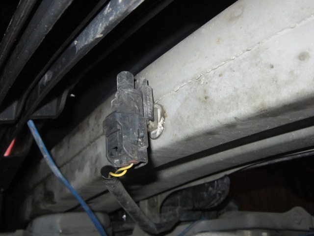

СообщениеДобавлено: 05 май 2013, 00:20
Репутация: 2026
Я клеил на двусторонний скотч...
Здесь видна ответная часть клипсы
P1030550.JPG [ 153.14 КБ | Просмотров: 12692 ]

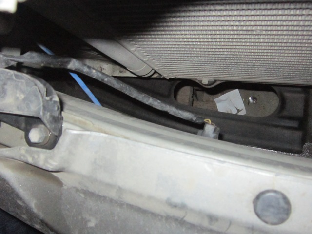

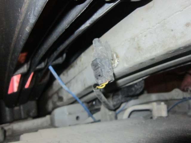

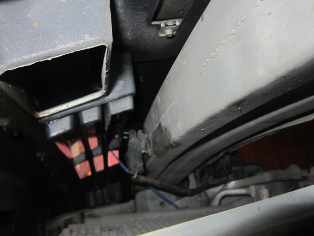

СообщениеДобавлено: 05 май 2013, 21:23
Сообщения: 672
О машине: SV55 3S-fe 4WD была
Репутация: 659
вот фото как датчик крепится
фотки боком получились :D
IMG_2860.JPG [ 76.17 КБ | Просмотров: 12675 ]
IMG_2862.JPG [ 87.65 КБ | Просмотров: 12675 ]
IMG_2865.JPG [ 75.63 КБ | Просмотров: 12675 ]
IMG_2866.JPG [ 76.36 КБ | Просмотров: 12675 ]

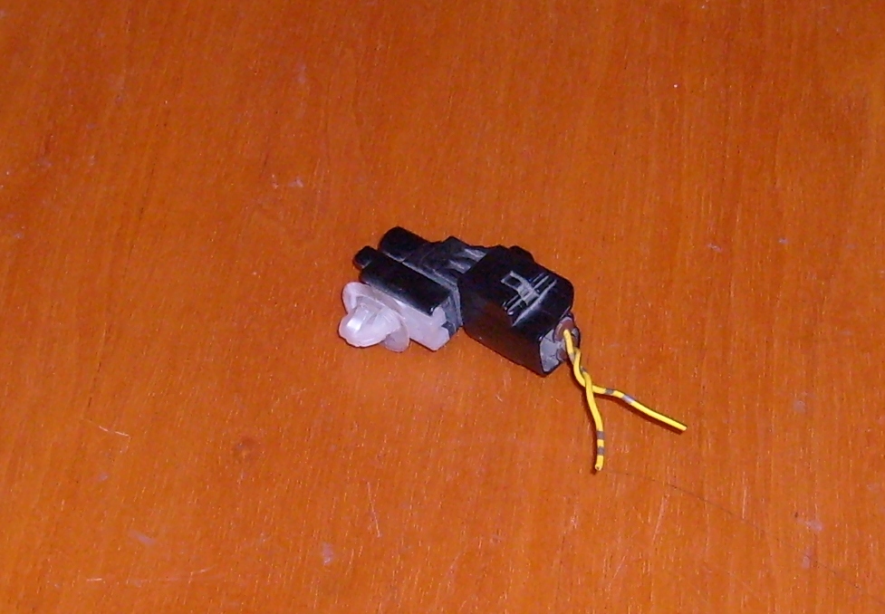

 Заголовок сообщения: Re: Как крепится датчик температуры за бортом?
СообщениеДобавлено: 06 авг 2013, 04:48
Вот так крепится. клипса не простая, а с кронштейном, который вставляется в датчик и фиксируется с щелчком.
Клипса (белая) с 2мя ушками, они тоже фиксируются в отверстии на жёсткости бампера.
Датчик температуры за бортом 077500-4220.JPG [ 314.17 КБ | Просмотров: 12531 ]
