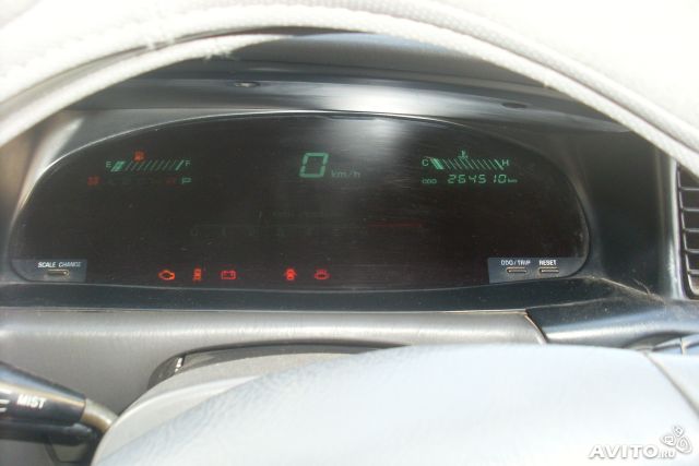

ребят,подскажите может кто знает.я вот увидел на висте св30 92г.в. вот такую панель приборов как на фото..
у меня вопрос.-уто с завода такая шла или переделывали и как и где такую панель взять?? так как у меня другая.спасибо

Вроде были с завода, но в любом случае аналоговую панель на электронную поменять сложно, т.к. много чего менять попутно придется..(

Это цельный геморрой, чем и я занимаюсь) А вообще на дроме в форуме в ветке Камри/Виста есть целая тема по такой замене!

Ну на счет цены это спорно, лично мне табло с торпедой, проводкой, всеми необходимыми датчиками обошлось в 5 тыщ

именно с таким табло как на фото?? ну + работа сколь будет. так как сам не смогу сделать.

Да, именно такое! У этого табло фишки другие, от стрелочного табло не подойдут, далее датчик скорости для электронного табло нужен, он вставляется в тросик спидометра за самим табло, плюс еще и датчик уровня топлива заменить нужно!
