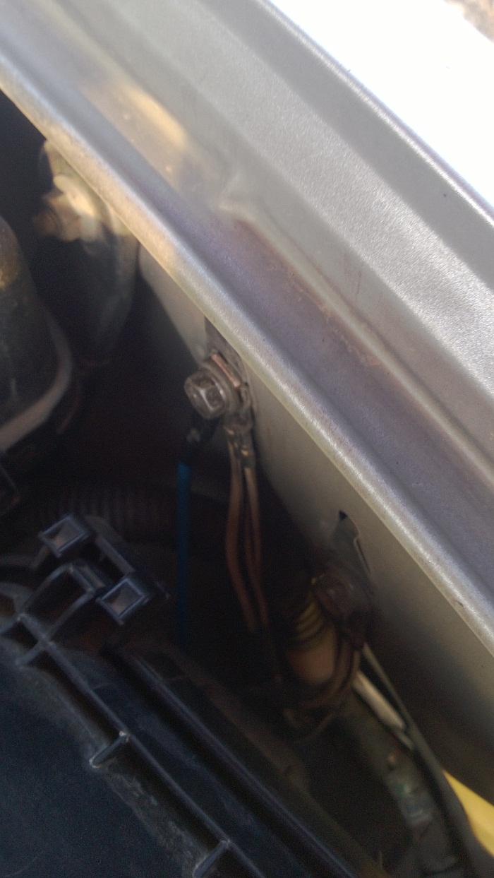

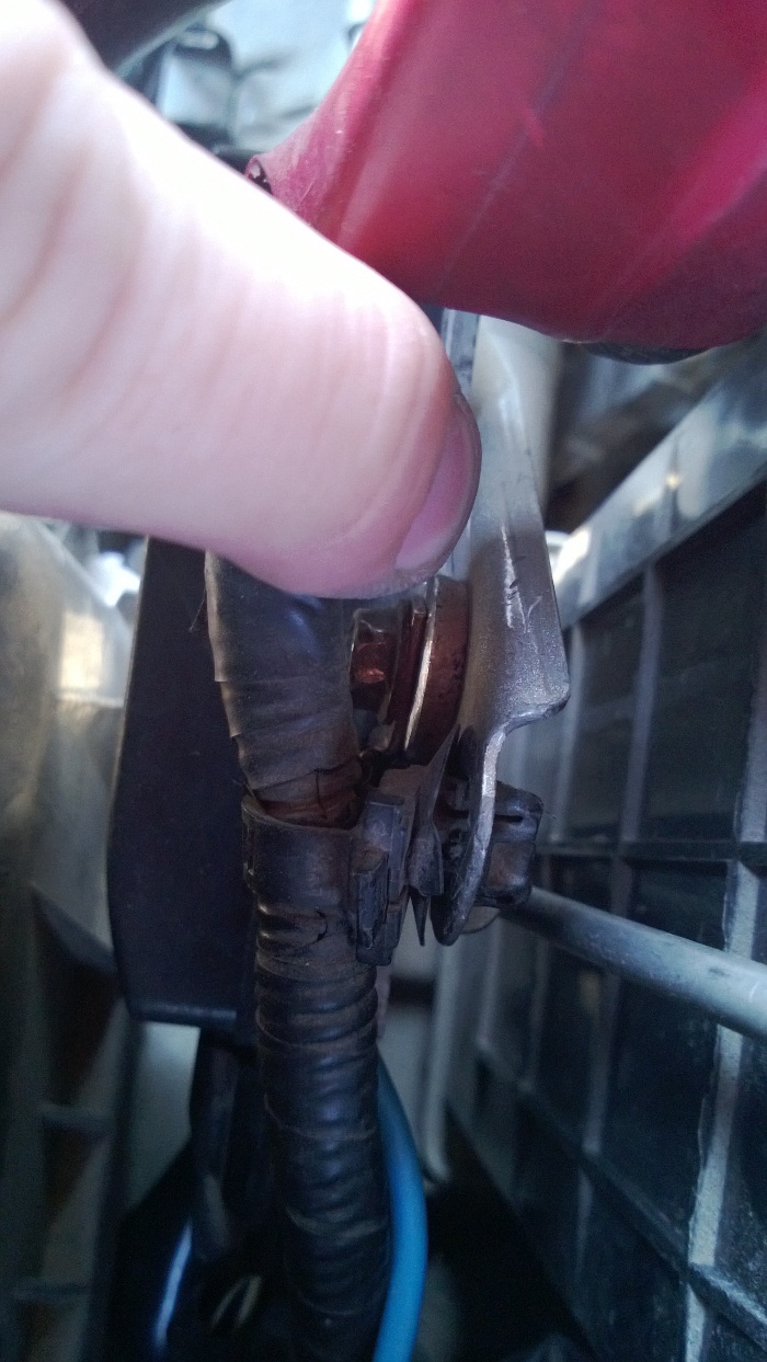

новый эпизод эпопеи, 23.40, окраина Комсомольска, я отъехал на 300 метров от работы, зажегся чек и не гаснет, еле как дотянул обратно на парковку, провод открутил, клеммы скинул-обнулил, все равно толку никакого, поставил около охраны, и жду на чем уехать домой... завтра вызову ремонтников, будем считывать чеки, попробуем воткнуть усилитель от рабочей висты, если работать будет с ним, а с моим нет - буду покупать усилитель и менять, а то нервов уже не хватает на такой машине ездить!!!!!!!!!!
Комментарий к файлу: зачистил корпус усилителя напильником и кинул провод под болт
WP_20130517_001.jpg [ 248.25 КБ | Просмотров: 16527 ]
Комментарий к файлу: подвесил к массовому проводу на крыле
WP_20130517_002.jpg [ 237.15 КБ | Просмотров: 16527 ]

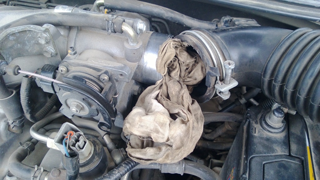

мне можно премию Дарвина выписывать. Вчера, когда снимал воздухан, заткнул трубу тряпочкой... Которая сегодня обнаружилась на входе во впускной коллектор... тряпочку вынул, ошибку скинул, все равно жопа - заводится, поднимает обороты и глохнет... Блин, ну как так можно было затупить...
Добавлено спустя 1 час 58 минут 41 секунду:
так, машину реанимировал - помогло то, что успокоился и отцу позвонил - его жизненный опыт, 20-летний опыт эксплуатации японских автомобилей и пятилетний - эксплуатации двигателя GDI помогли - скинул фишку с аккумулятора минут на 20, завел раз-два-три, такая же беда. Опять сдернул гофру с коллектора, рукой аккуратно понажимал на заслонку, ходит вроде как надо, собрал все. Завел еще раз и сразу же начал газовать, первый раз заглохло, второй раз почихало-почихало, разгазовался, обороты начали плавать с 1500 до 2500, так постояло минуты три, заглушил, завел - обороты держит 1750, белый дымок из трубы валит, так поработало еще пару минут, заглушил, скинул минус с АКБ еще минуты на три, завел - все в норме (за исключением того, что проблема с глохнущим от фар движком никуда не ушла:)) - фух, ну хоть тут мое головотяпство ни к чему плохому не привело и с работы я уеду сам...
Комментарий к файлу: я олень:(
