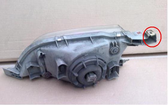

Всем приветы! После аварии часть фары откололось, а именно крепление, как его можно починить? Вариант, типа "сделать дырку в фаре" и натянуть на проволоку не пойдет =)
А то на небольших кочках фара "прыгает"
Крепление.JPG [ 186.67 КБ | Просмотров: 2532 ]

Да в том то и проблема, что самого крепления нет. Это все, что есть =)

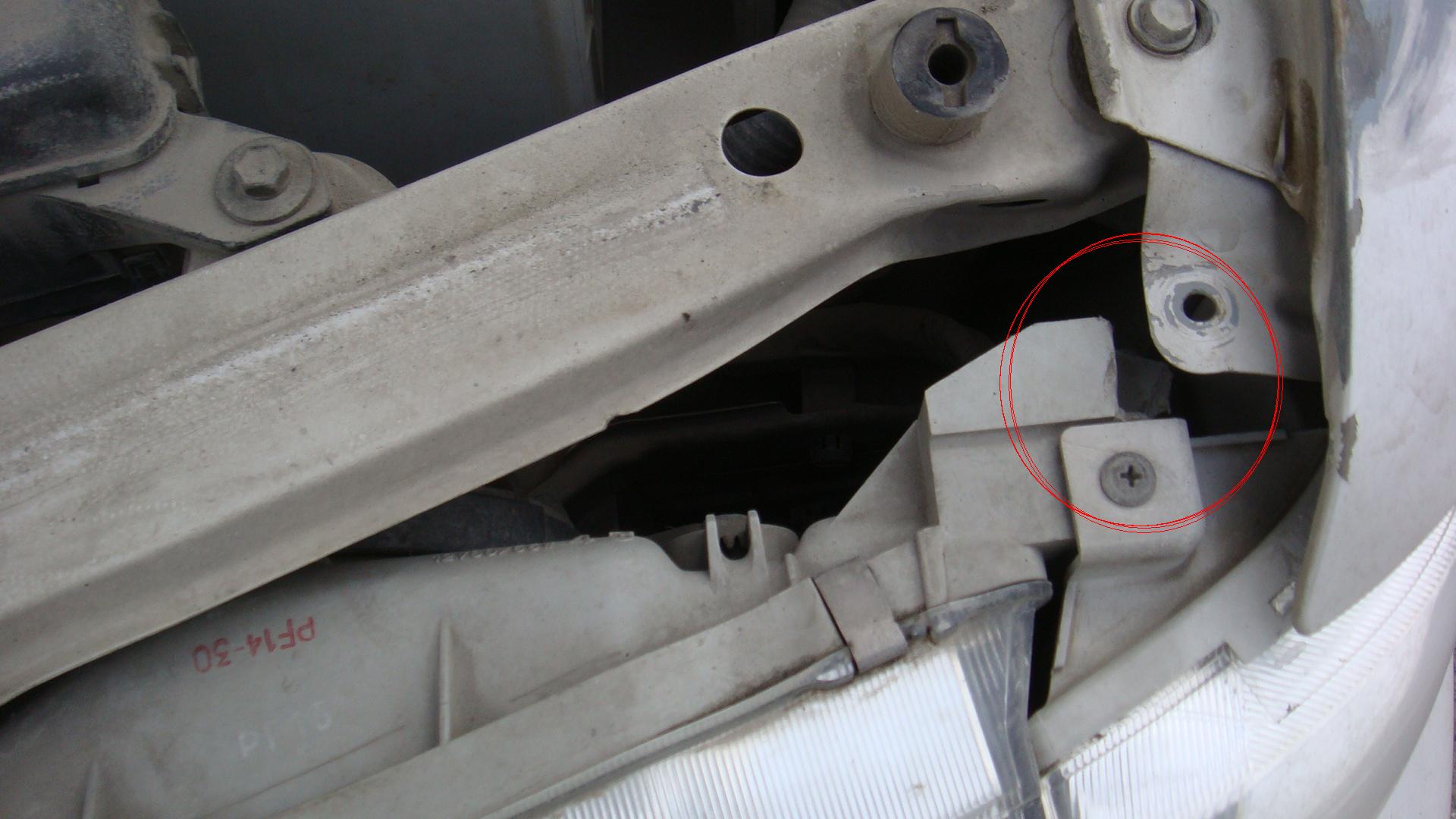

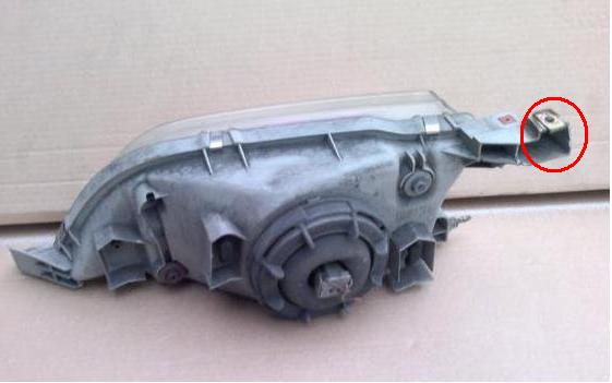

Я правильно понял, вот эта часть крепления отсутствует?
фара1.JPG [ 21.48 КБ | Просмотров: 2479 ]
Если так, то там вон сколько возможностей саморезиков или болтиков понакрутить.
Из металлической пластины профиль крепления выгнуть,
крепление.JPG [ 3.34 КБ | Просмотров: 2479 ]
и к оставшейся части пластмассы (лучше еще и клеем промазать) болтиками прикрутить.
