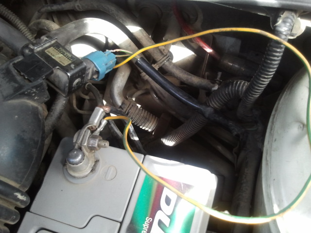

День добрый! Масло в колодцах устранил, но машина на D и тормозе, всё равно потраевает. У меня вот ещё что, на электро-магнитный вакуумный клапан исчез минус, я кинул минус с аккумулятора, может в этом причина моей тряски?

а что ещё за электромагнитный вакуумный клапан, на котором исчез минус? можно подробнее (или фотку).

Я сейчас не дома общаюсь по телефону, буду дома скину.
Добавлено спустя 23 минуты 30 секунд:
Вот.
Желтый провод подходит к нему

 Заголовок сообщения: Re: 3S FSE дергает на D и тормоз
СообщениеДобавлено: 16 май 2013, 14:49
Это клапан продувки абсорбера, он управляется минусом, поэтому его там постоянно и нет, а так двигатель на ХХ захлебнется.

Я когда убираю минус от аккумулятора , машина глохнет. Меня интересует не че что он у меня от батареи идет?
СообщениеДобавлено: 16 май 2013, 16:29
убирай соплю (проводку) лишнюю, он не постоянно срабатывает, а при определённых условиях. управляется как раз минусом (как Вятич ранее сказал), поэтому убирай его.
а попробуй крышку бензобака открутить после того как машина поработала и расскажи как и куда шипело.
предлагаю для начала почистить БДЗ, только без снятия и разбора - просто очистителем обработать хорошо и протереть тряпочкой. Можно снять её, чтоб с другой стороны хщрошо очистить. Только не разбирать и не крутить регулировочные болты!!! можно свернуть..

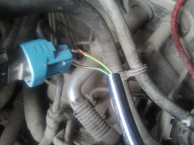

Подскажите я правельно его припоял
Зелёный с красным сверху
Обороты 650, но пока ещё не ездил

Посмотрите я правильно припоял?
2013-05-17 09.43.13.jpg [ 85.17 КБ | Просмотров: 6569 ]
СообщениеДобавлено: 17 май 2013, 12:23
гляну в течении дня что у меня по цвету - отпишусь
СообщениеДобавлено: 17 май 2013, 18:41
провода посмотрел, всё верно - зелёный с красной полоской нижний.
