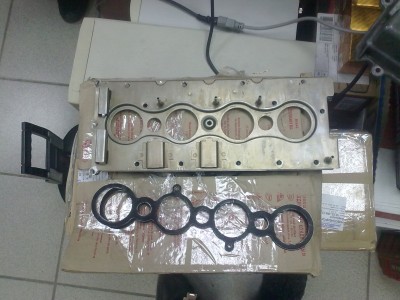

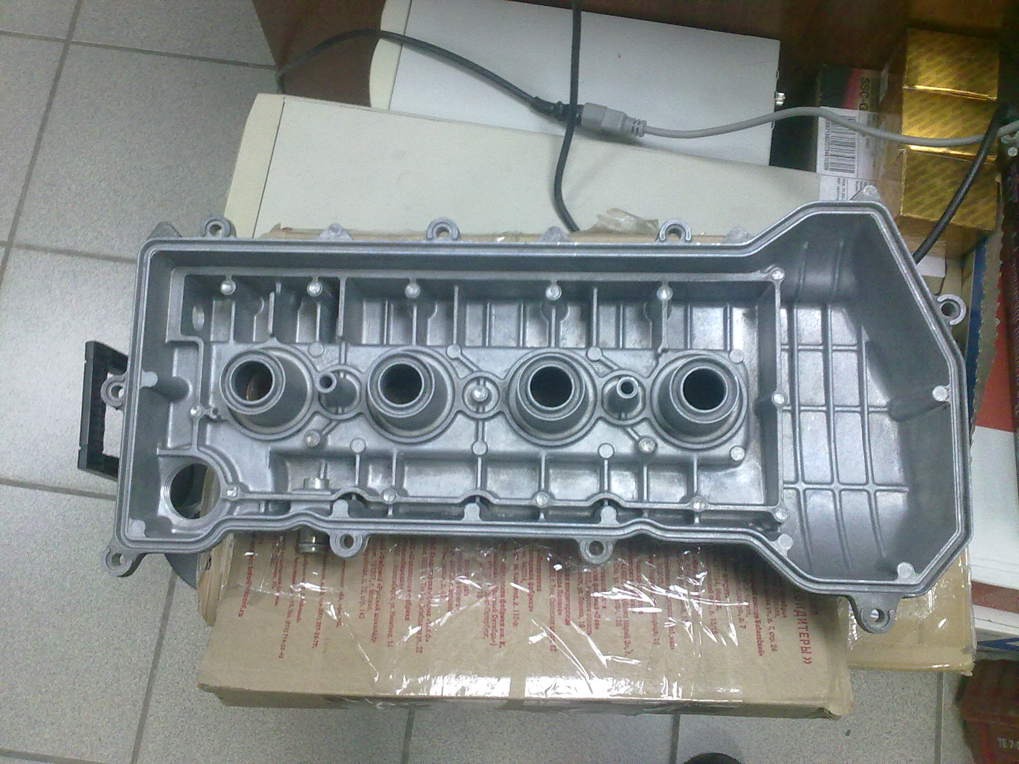

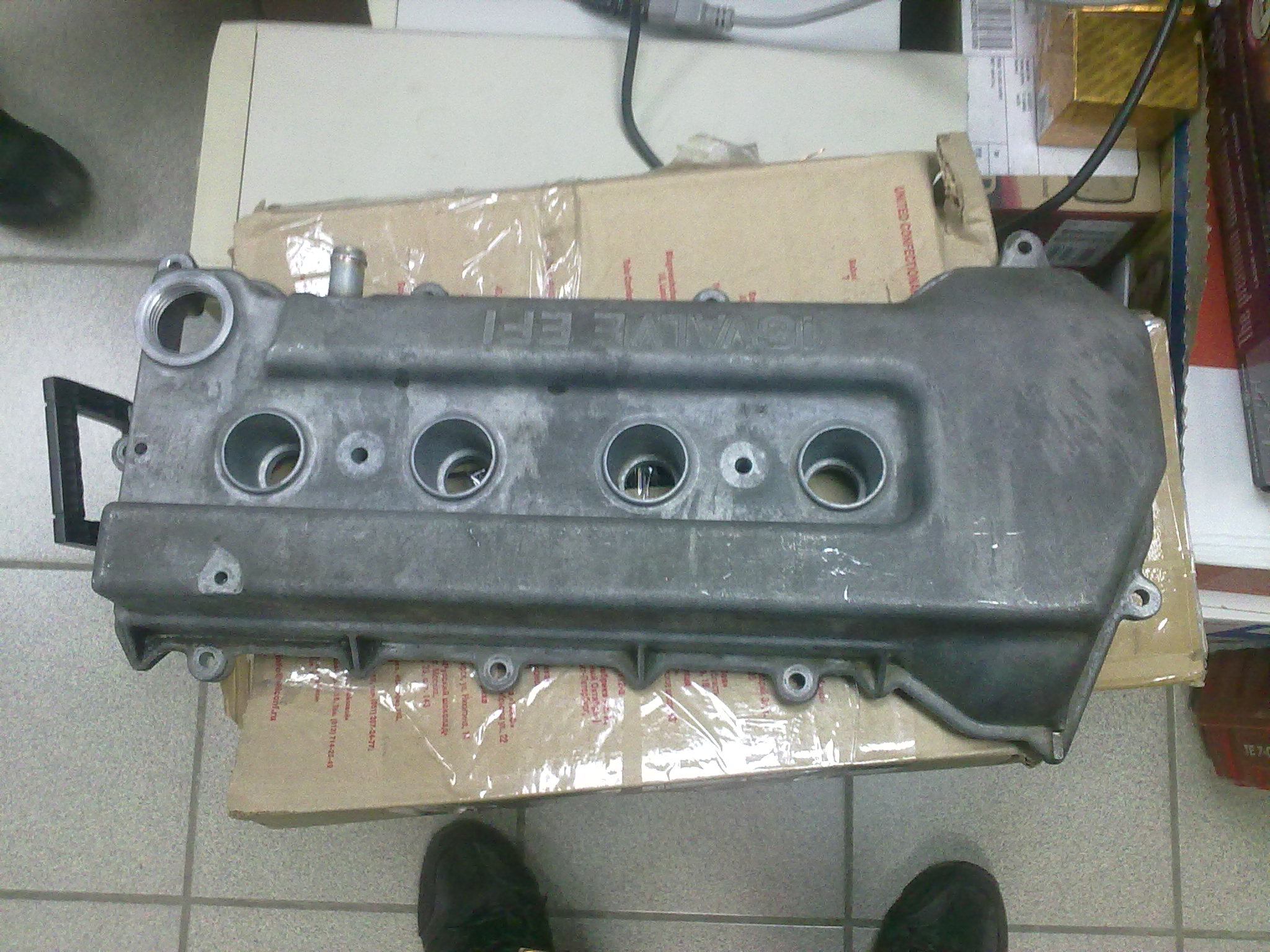

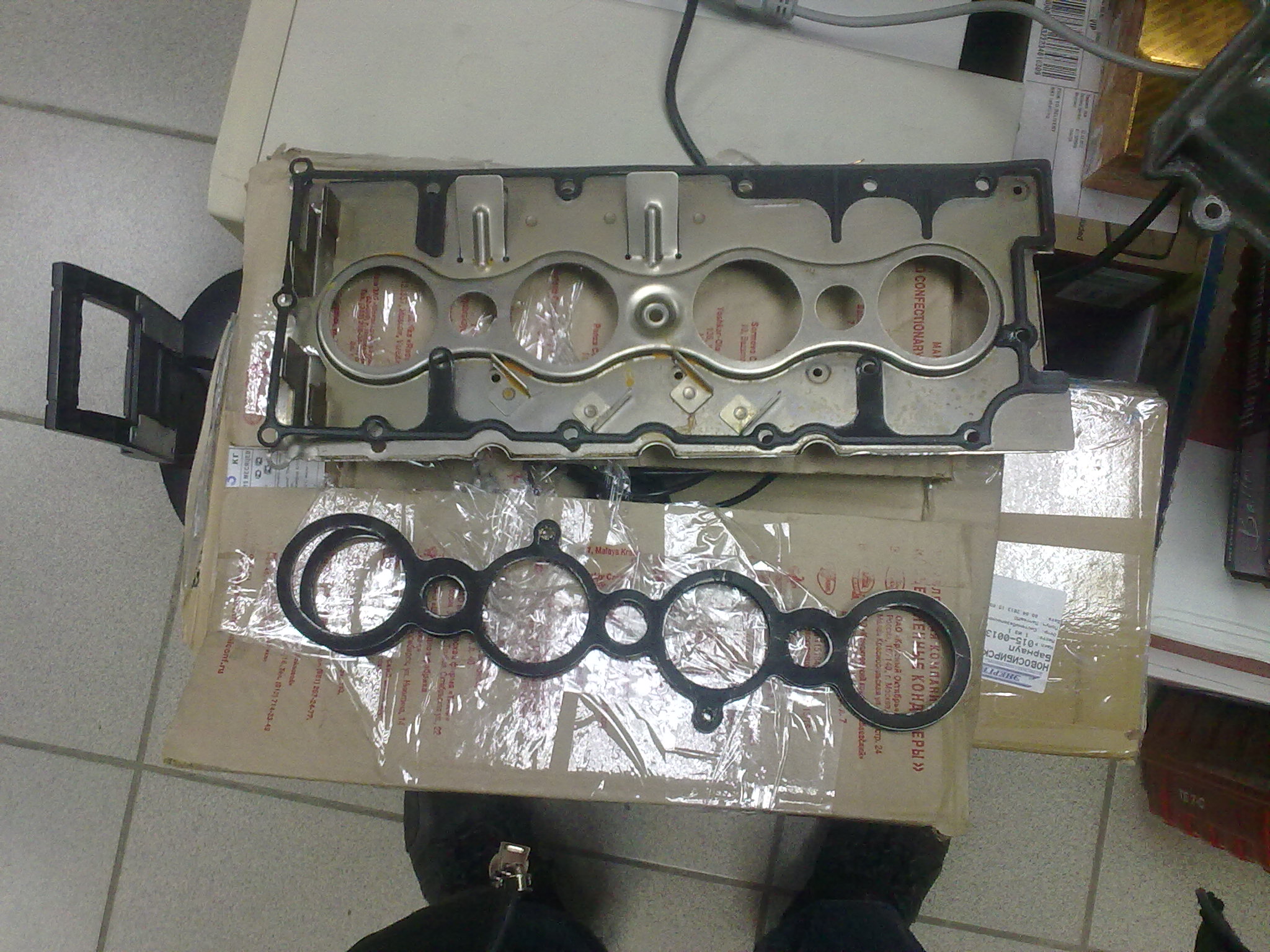

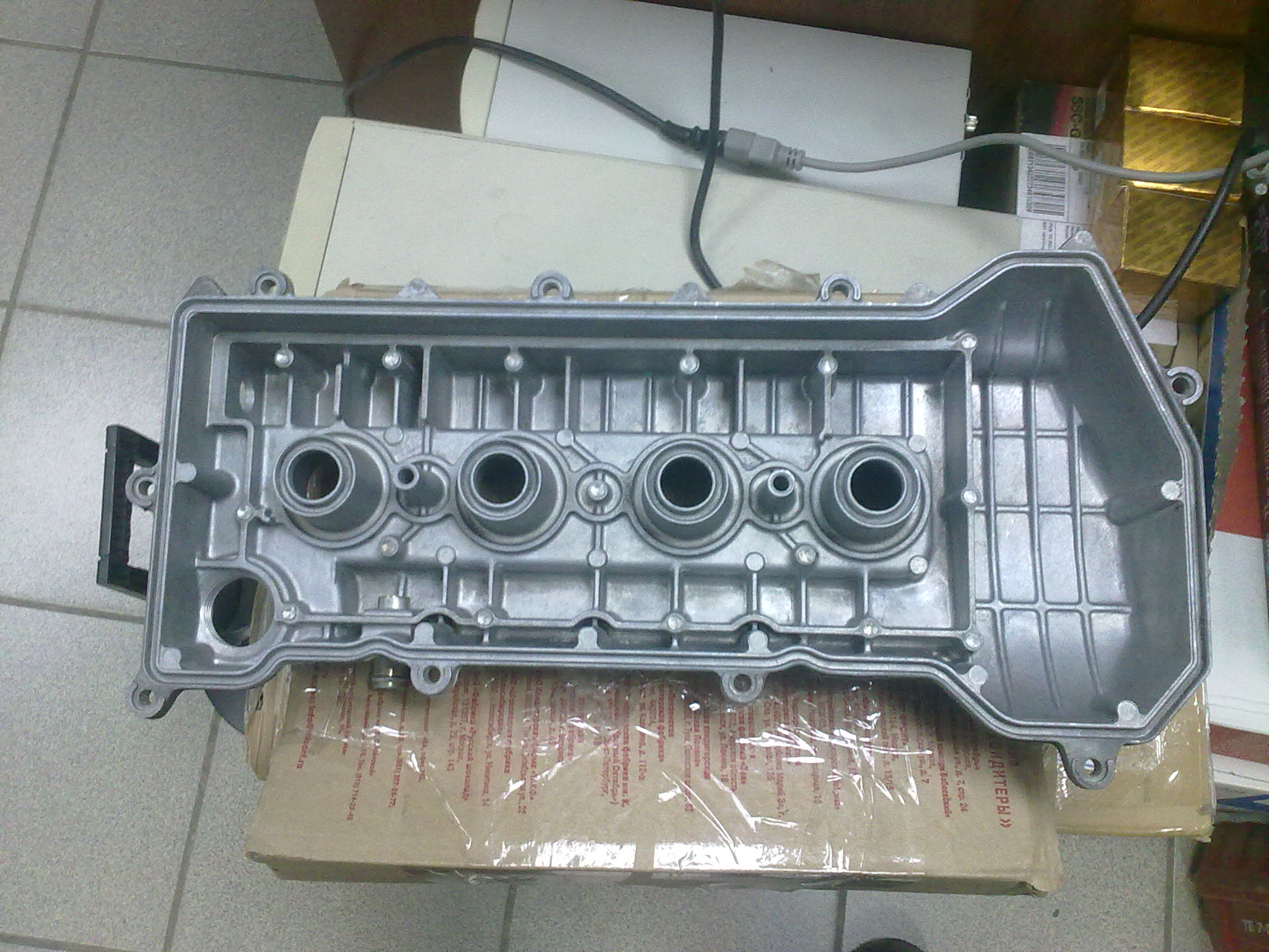

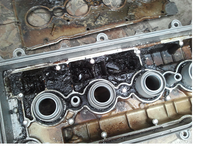

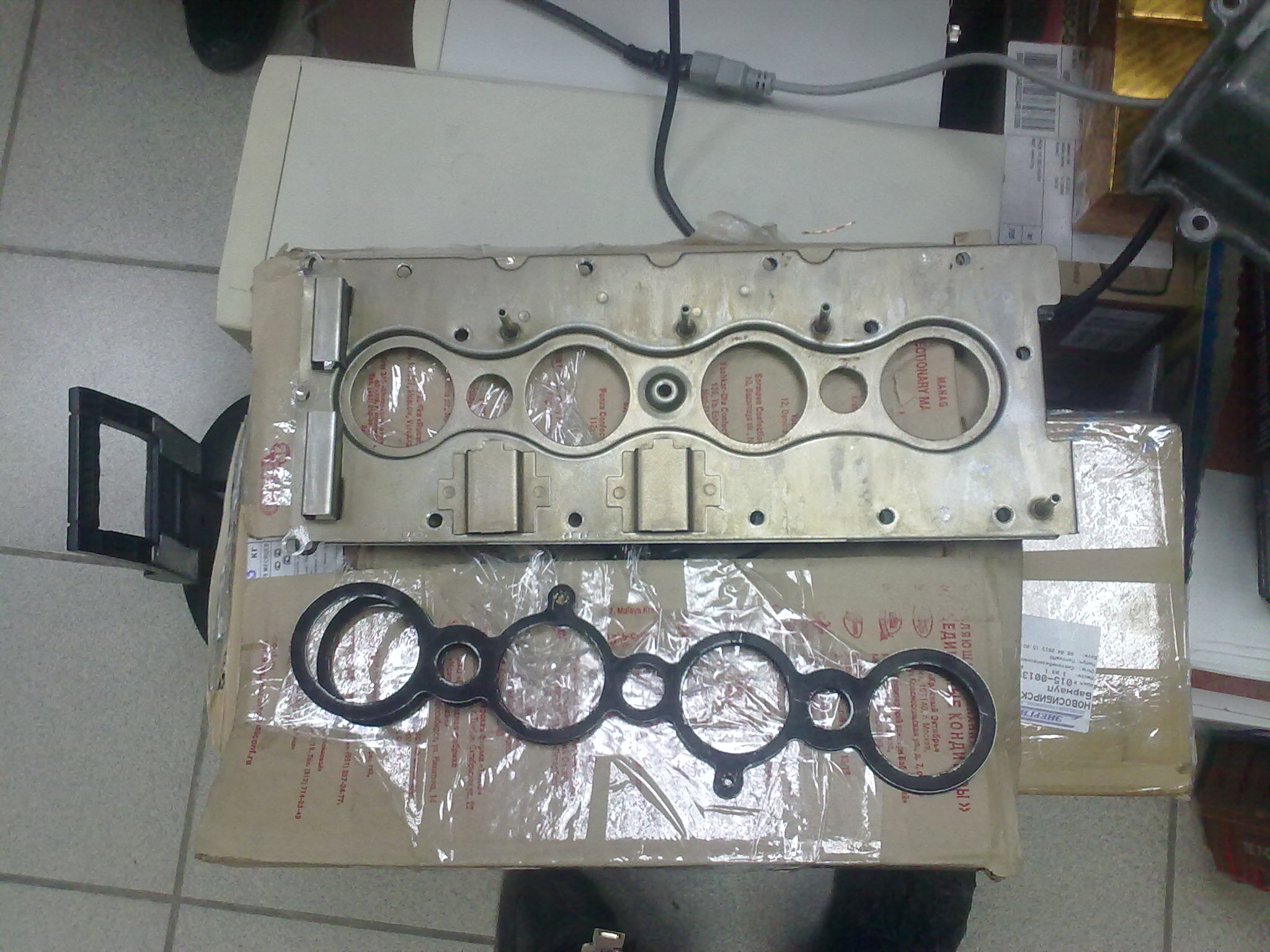

Решил промыть крышку. Для разбора пришлось высверлить заклепки.
Грязи на алюминивой части было миллиметра 2. Железный отбойник практически чистый.
Сильно были загрязнение прокладки.
В целом ни чего катастрофического не заметил.
Отчистил при помощи щетки и Profam-1000
230520131155.jpg [ 638.4 КБ | Просмотров: 2822 ]
230520131156.jpg [ 581.82 КБ | Просмотров: 2822 ]
230520131157.jpg [ 600.76 КБ | Просмотров: 2822 ]
230520131158.jpg [ 503.36 КБ | Просмотров: 2822 ]

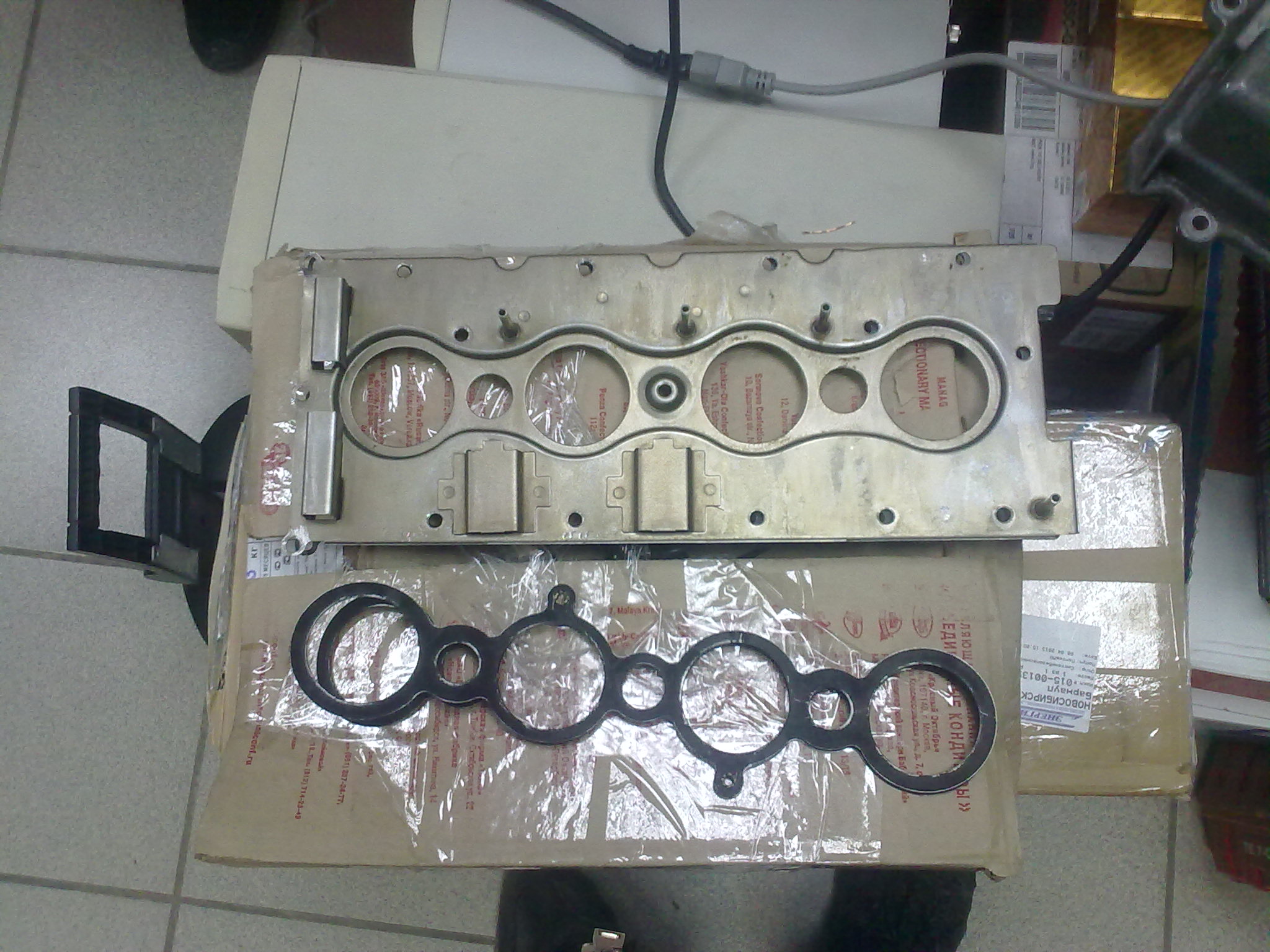

Случайно, может кто знает, можно найти новые прокладки где нибудь?

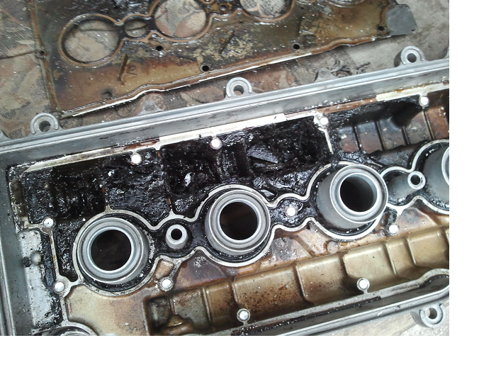

Тоже заморочился по поводу крышки чувствуеться что двиге тяжко дышать. вскрыл высверлил и увидел ужс 8O
в итоге 1000 профарм и с авто мойки вымыл все,пока не ставил защиту буду сверлить и на саморезы ставить.
потом фото сделаю итог
