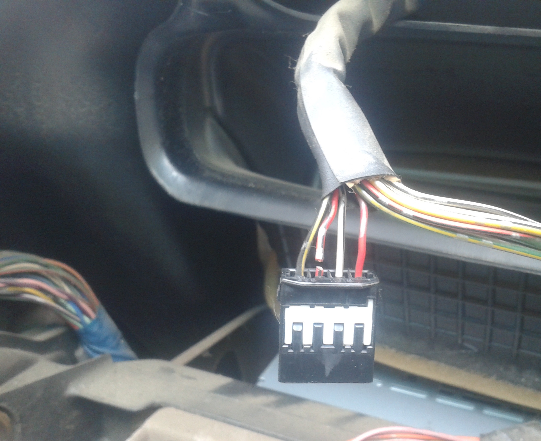

Не знаю как на 50-х кузовах, но на 41-ом я эту проблему решил!
Контролькой нашел провод на часах и перерезал его. Теперь и с фарами и без горят ярко!
Кому интересно вот фото провода
2013-03-10 15.53.44.jpg [ 732.47 КБ | Просмотров: 3853 ]
