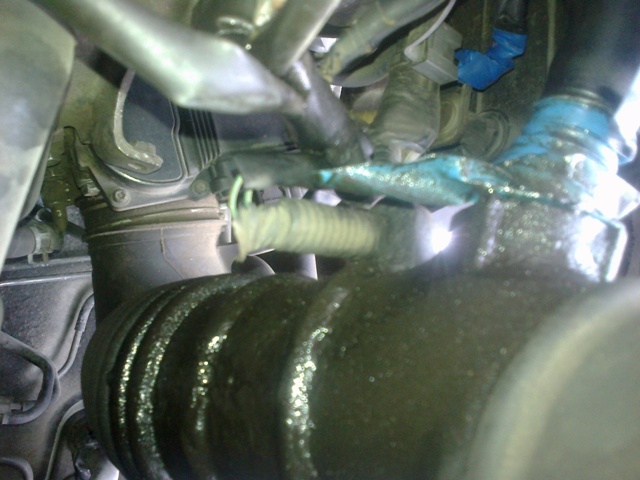

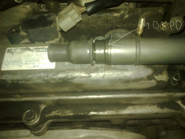

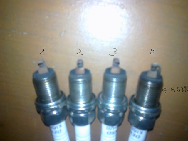

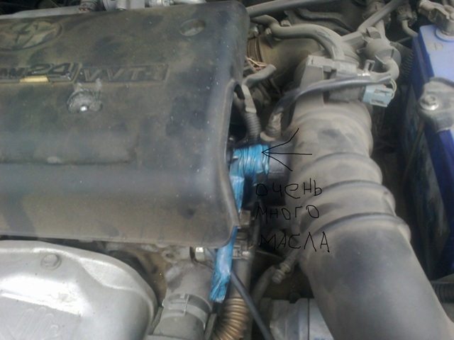

 Заголовок сообщения: Re: 1AZ-FSE После капиталки не тянет, потеря мощности!
СообщениеДобавлено: 01 июн 2013, 21:22
Зарегистрирован: 20 фев 2013, 19:27
Сообщения: 21
Откуда: тува
О машине: кузов 50,двигатель1az-fse d4
вот фотки
23052013439.jpg [ 94.01 КБ | Просмотров: 3918 ]
23052013443.jpg [ 77.49 КБ | Просмотров: 3918 ]
29052013449.jpg [ 115.04 КБ | Просмотров: 3918 ]
29052013448.jpg [ 94.33 КБ | Просмотров: 3916 ]
СообщениеДобавлено: 01 июн 2013, 23:51
Так двигатель сапунит, или кольца залегли, или что то скосячили при сборке. Попробуйте шлангчик с изолентой пустить на улицу, а отверстие в воздуховоде заткнуть.
