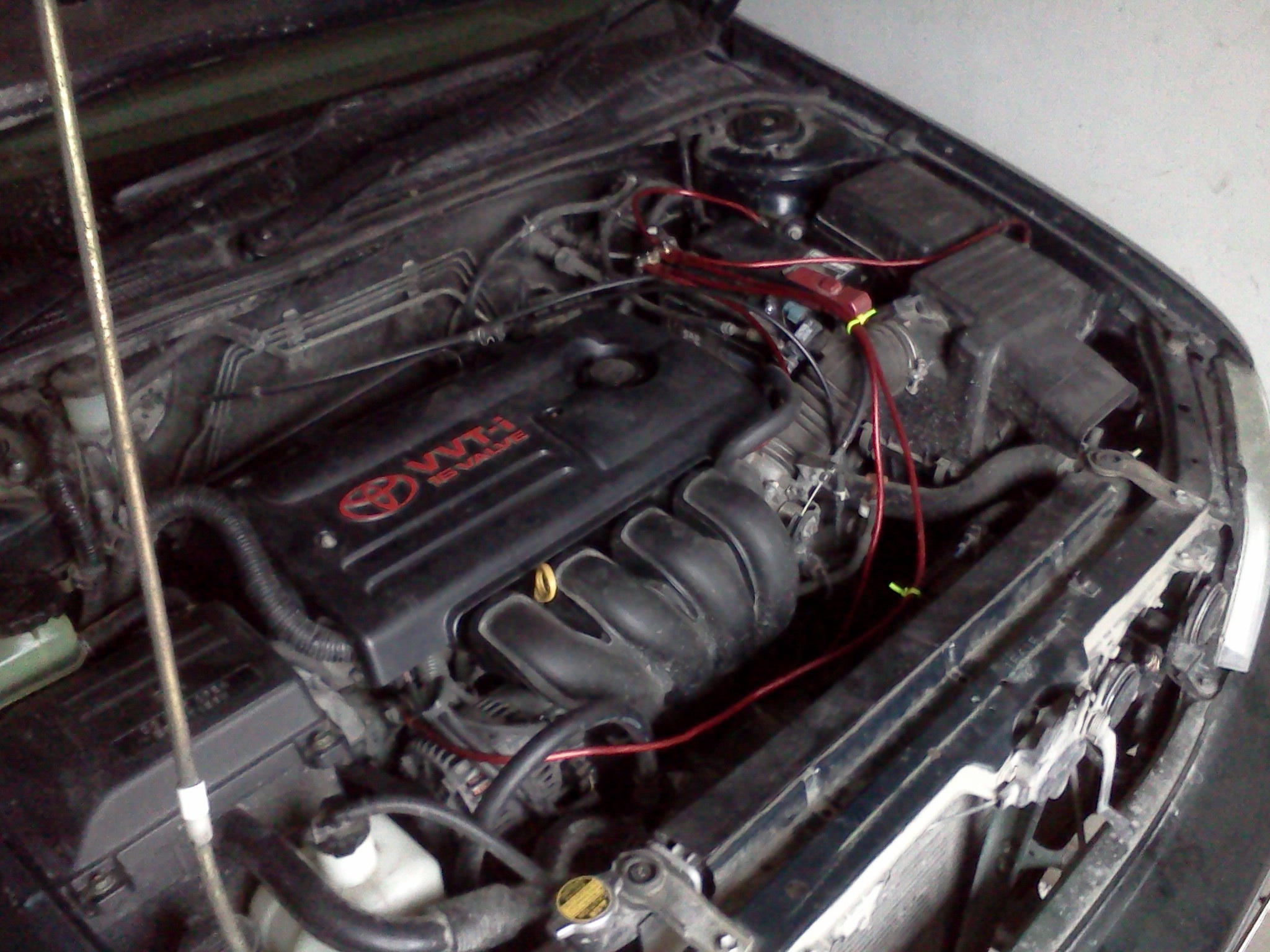

Для начала снимаем ремень генератора. На натяжителе ремня есть под голову на 19 типа болт. Натягиваем с трещеткой на себя и скидываем ремень.
image.jpg [ 622.05 КБ | Просмотров: 8502 ]

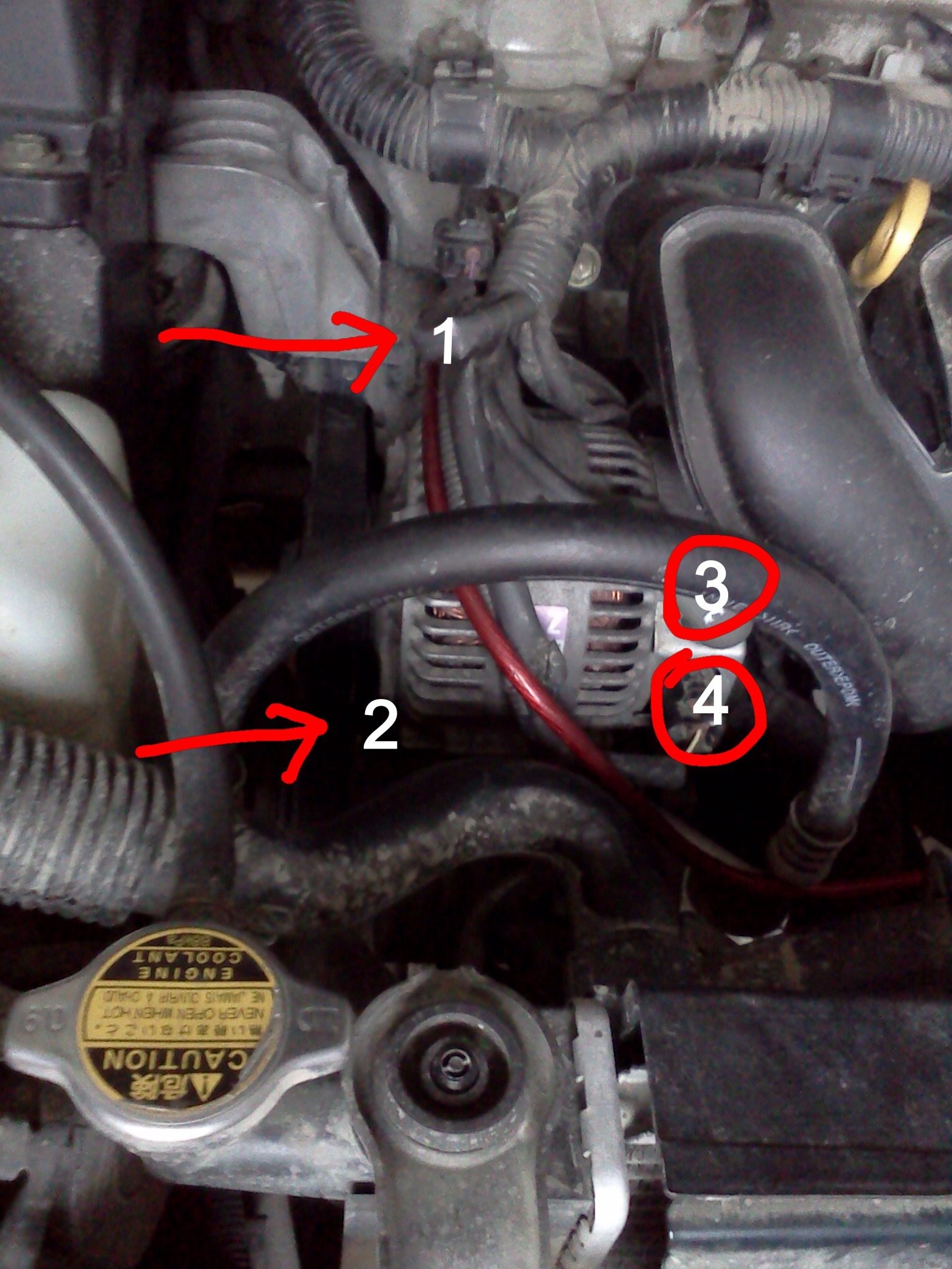

На рисунке цифрами отмечено следующее:
1. Болт на 12
2. Болт на 14
3. Снимаем колпачок и головой на 10 откручиваем гайку, снимаем клему.
4. Отсоединяем штекер.
После этого вытаскиваем генератор.

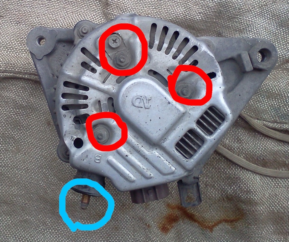

image.jpg [ 517.74 КБ | Просмотров: 8502 ]

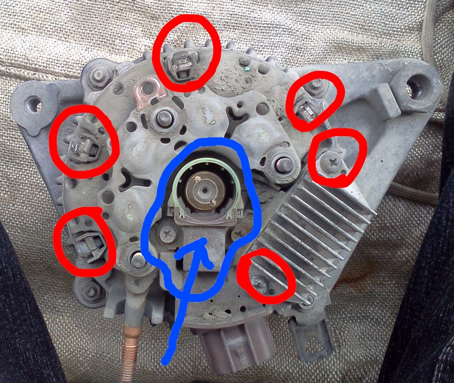

На рисунке отмечены:
1. Синий кружок - головкой на 10 откручиваем гайку, вытаскиваем черный колпачок
2. Красные кружки - головкой на 8 откручиваем все болтики
И теперь снимаем крышку.
Перед нами будет такая картина
image.jpg [ 722.5 КБ | Просмотров: 8502 ]
Откручиваем крестовой отверткой все отмеченные болты. Только аккуратно, они из дюралюминия, легко сорвать.
Синим собственно отмечен блок щеток.

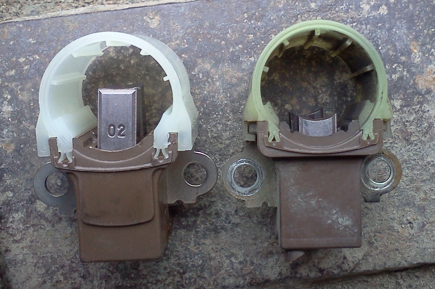

Сравним старое и новое, комментарии излишни:
image.jpg [ 478.24 КБ | Просмотров: 8502 ]

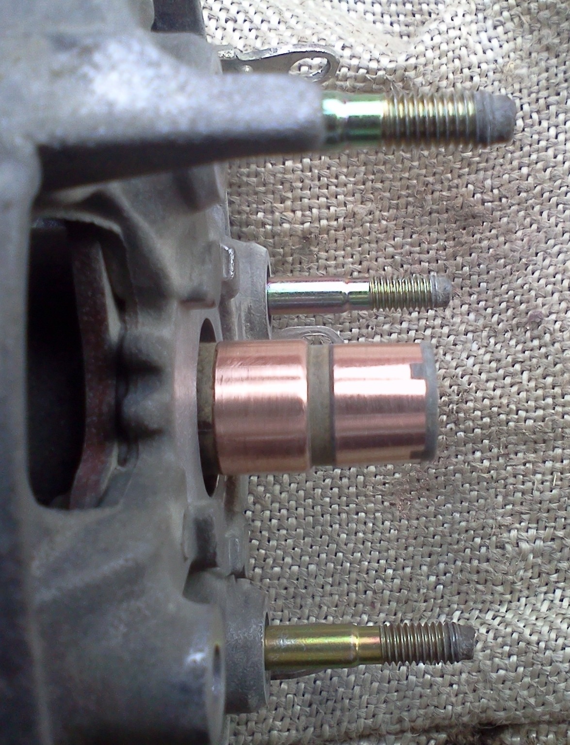

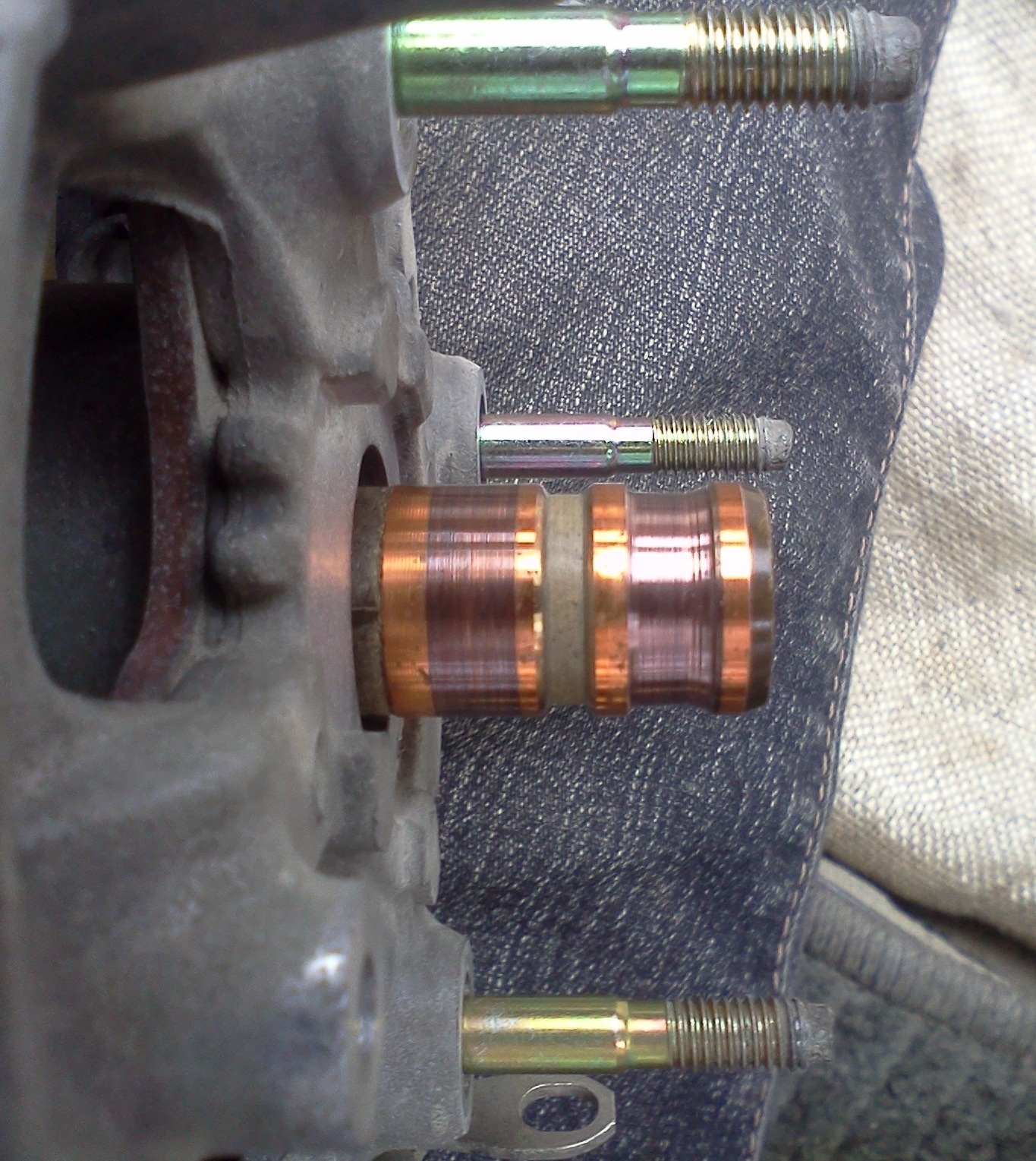

Смотрим на выработку на стволе:
image.jpg [ 622.25 КБ | Просмотров: 8502 ]
Добавлено спустя 3 минуты 14 секунд:
А должно быть так при помощи напильника и шкурки:
image.jpg [ 571.28 КБ | Просмотров: 8500 ]
Я это всегда делаю, чтобы новые щетки равномерно стачивались.

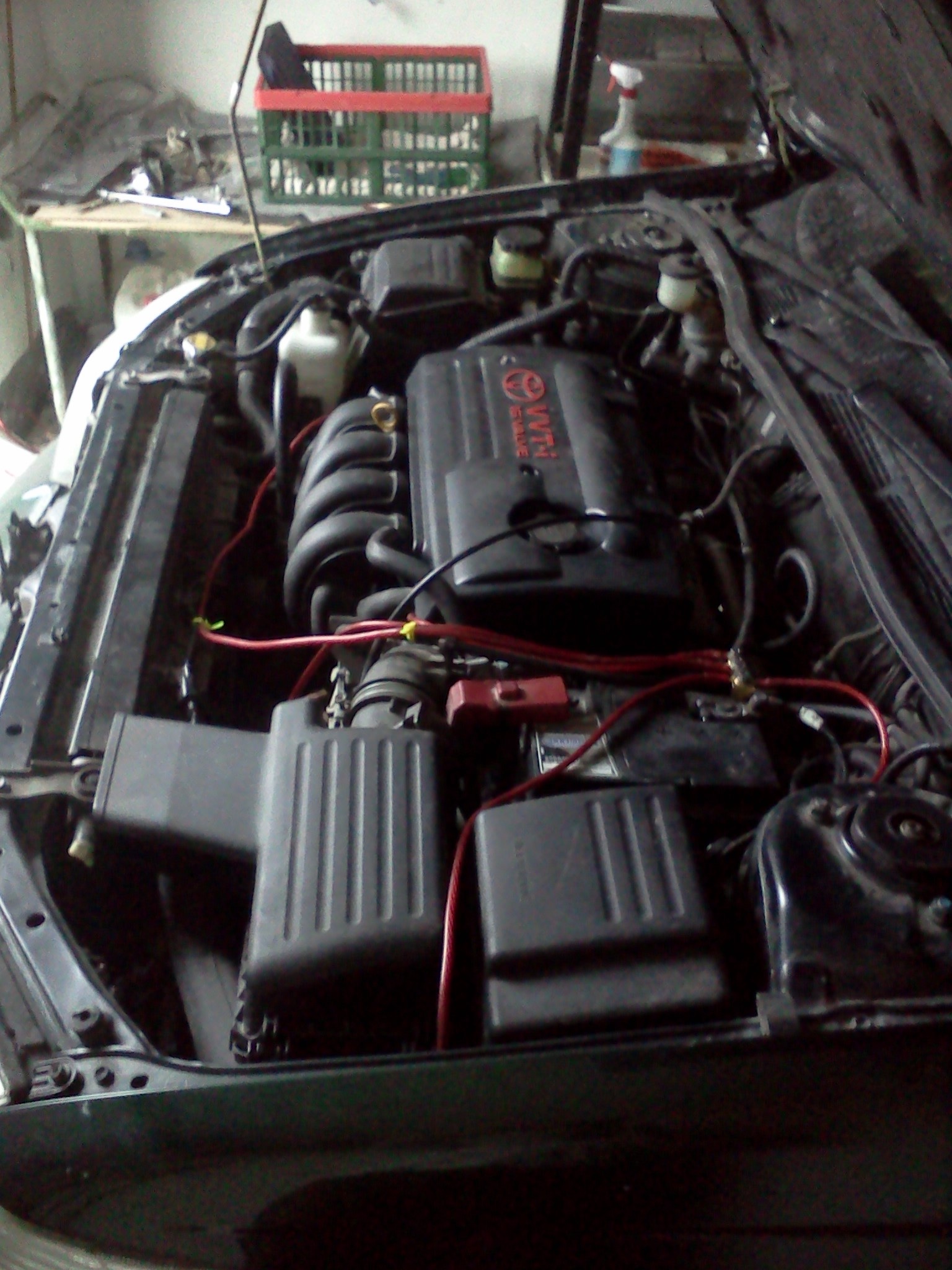

Собираем в обратном порядке собственно!
Ну и для красоты по феншую заполировал эффект разминусовкой.
image.jpg [ 688.13 КБ | Просмотров: 8500 ]
image.jpg [ 620.64 КБ | Просмотров: 8500 ]

Да, выработка на стволе вообще писец , а так молодец !)
 Заголовок сообщения: Re: FAQ: замена щеток генератора
СообщениеДобавлено: 09 июн 2013, 22:19
Любитель Японии
Сообщения: 1353
О машине: ZZV50 N180G
Репутация: 429
Почему то именно на верхей части всегда так. Не первую гену делаю, нижняя часть без выработки, а верхняя стачивается огого
Привет. Плюсовые щетки срабатываются быстрей не только на генераторе но и на стартере.

Шкуркой не рекомендуют категорически кольца чистить. Только напильниками. Есть мнение что абразив с наждачки вбивается в медь и потом графитовую щетку в этом месте сжирает.
