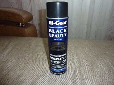

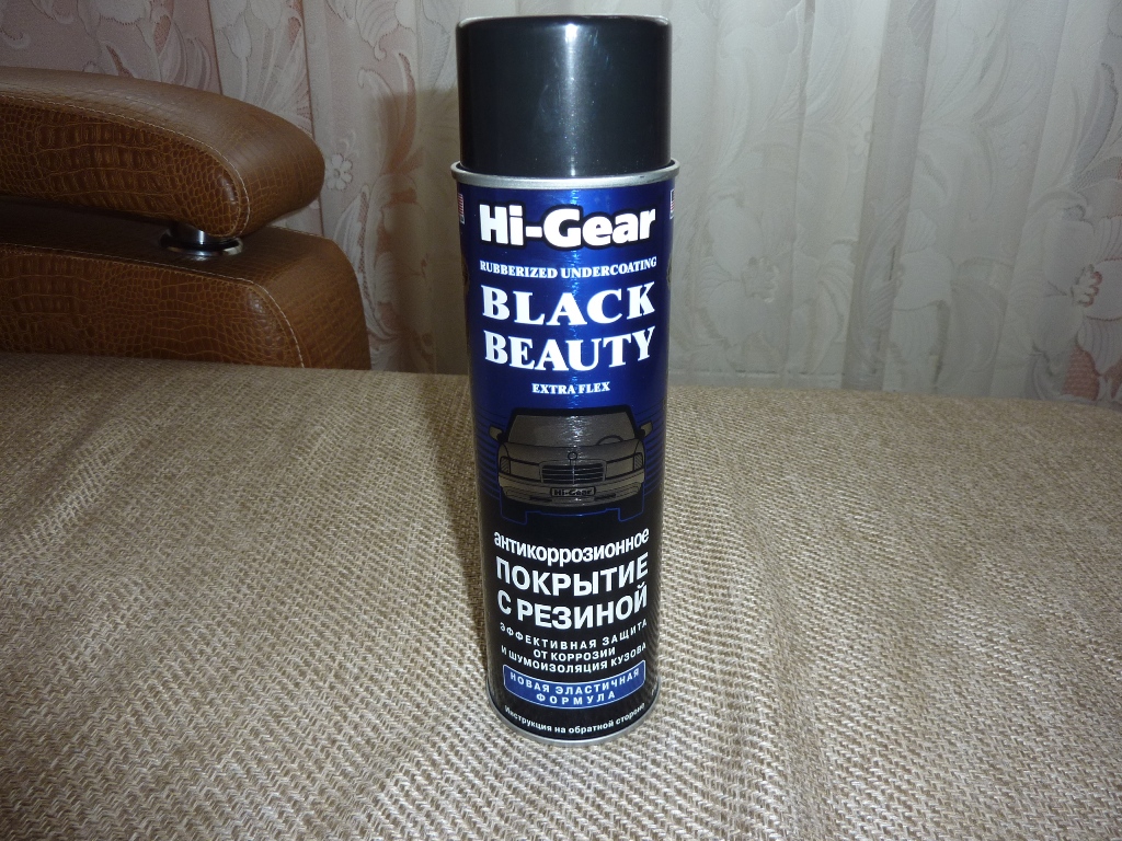

купил сегодня (265р.), банка 450грамм.
Вот что написано на банке:
http://webauto.com.ua/p21321-Antikor_Hi ... 54g_HG5756
Что понравилось:
1.Банка большая, но продают еще большего объема, можно покрывать не только колёсные арки, хватит и на днище и проч.
2.Срок годности более 3х лет, у меня на донышке написано, что до 07\2017г.
Что не понравилось:
1.головка распылителя простая и трубочку нельзя подсоеденить, чтоб внутренние поверхности покрыть.
Попробую для начала покрыть\обработать передние колёсные арки, если понравится, добирусь до остального до дождей.

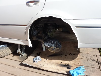

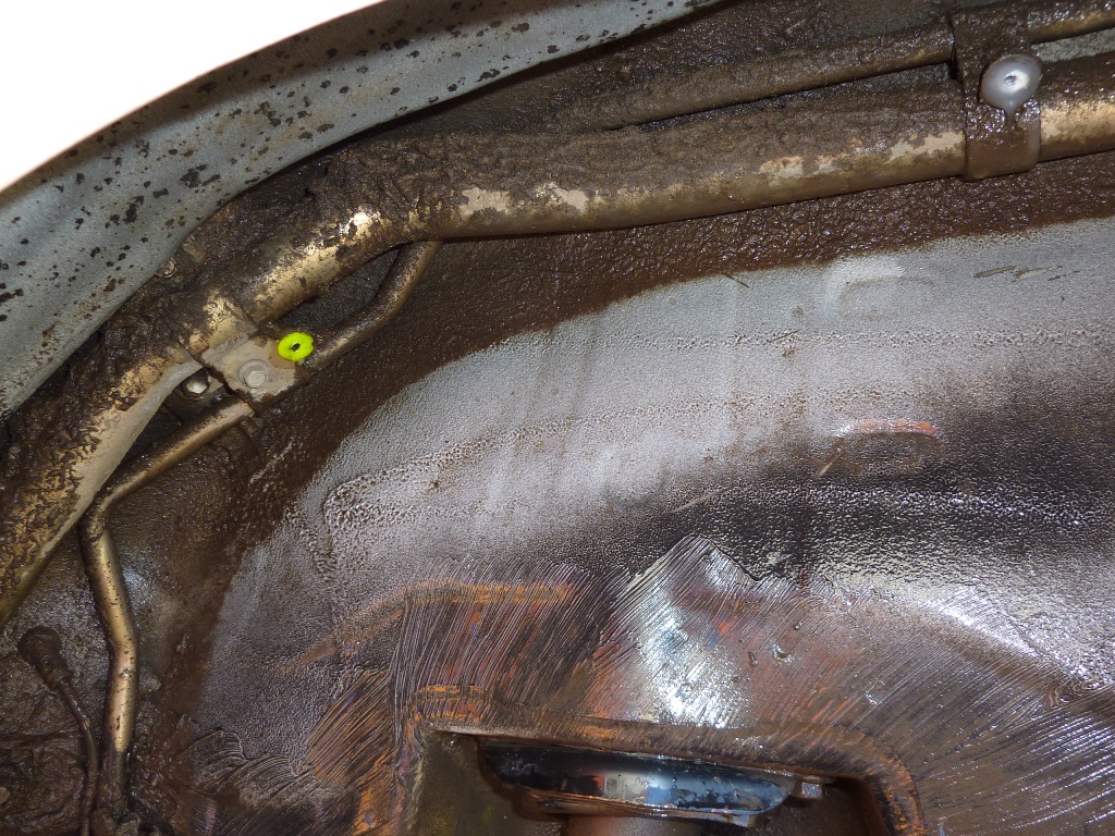

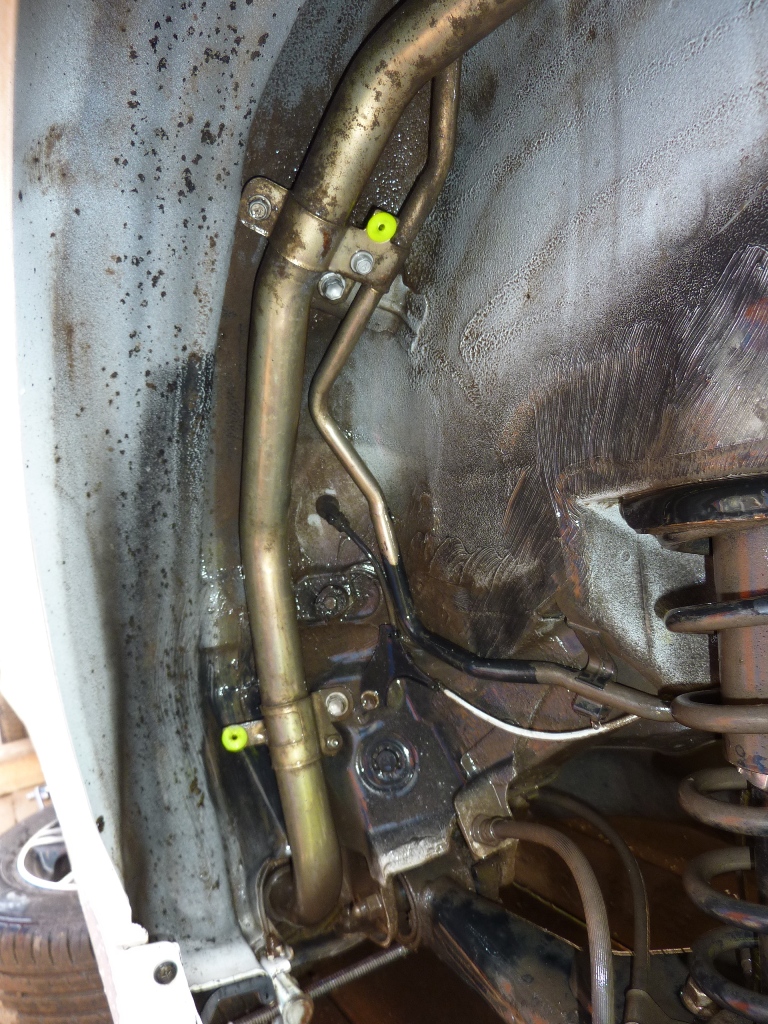

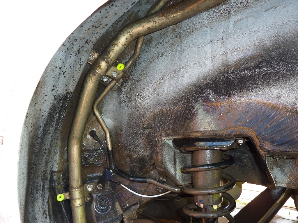

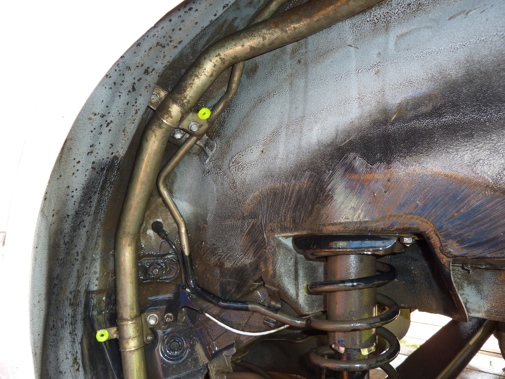

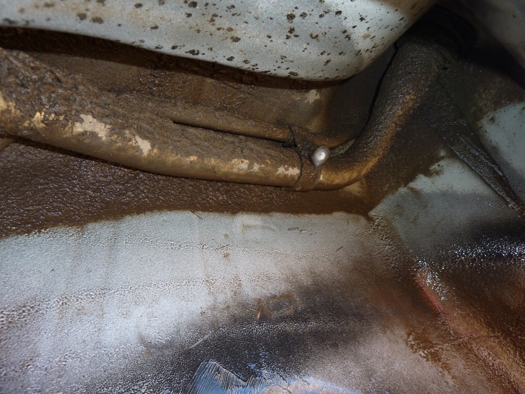

Итак. Начать решил с левой задней арки. С полчаса вымывал оттуда грязь. За подкрылком грязи оказалось больше, чем в самой арке. И мыть неудобно - рельеф, понимаешь. Позавидовал обладателям керхера.
P1090888.JPG [ 472.94 КБ | Просмотров: 3011 ]
P1090889.JPG [ 461.64 КБ | Просмотров: 3011 ]

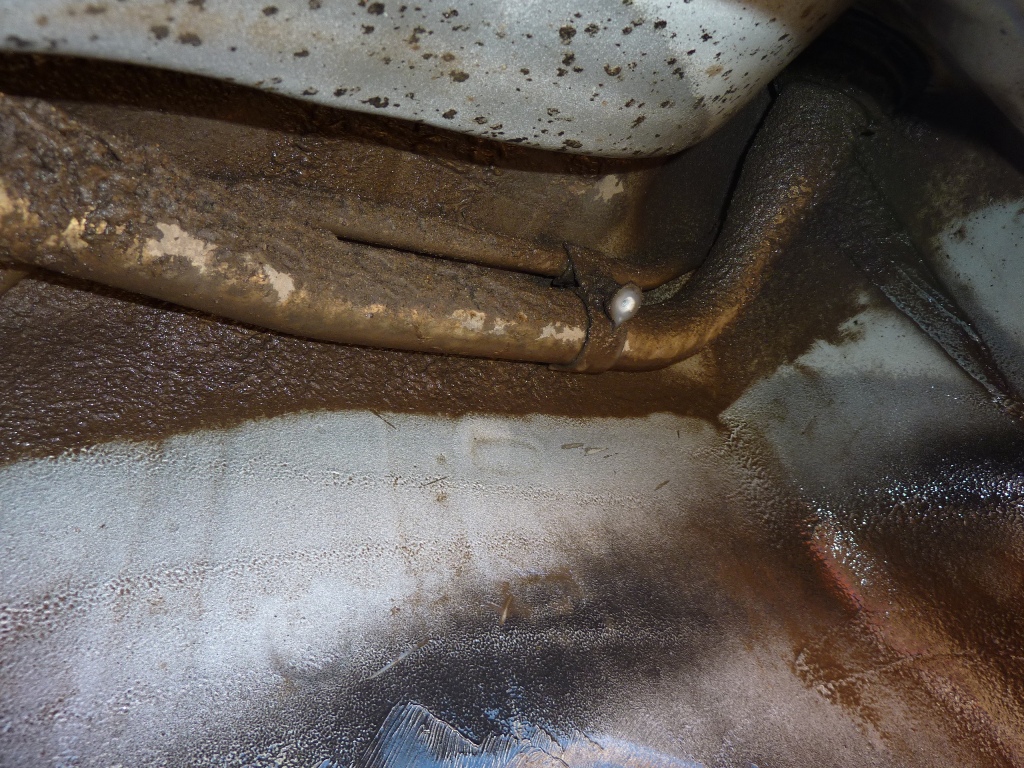

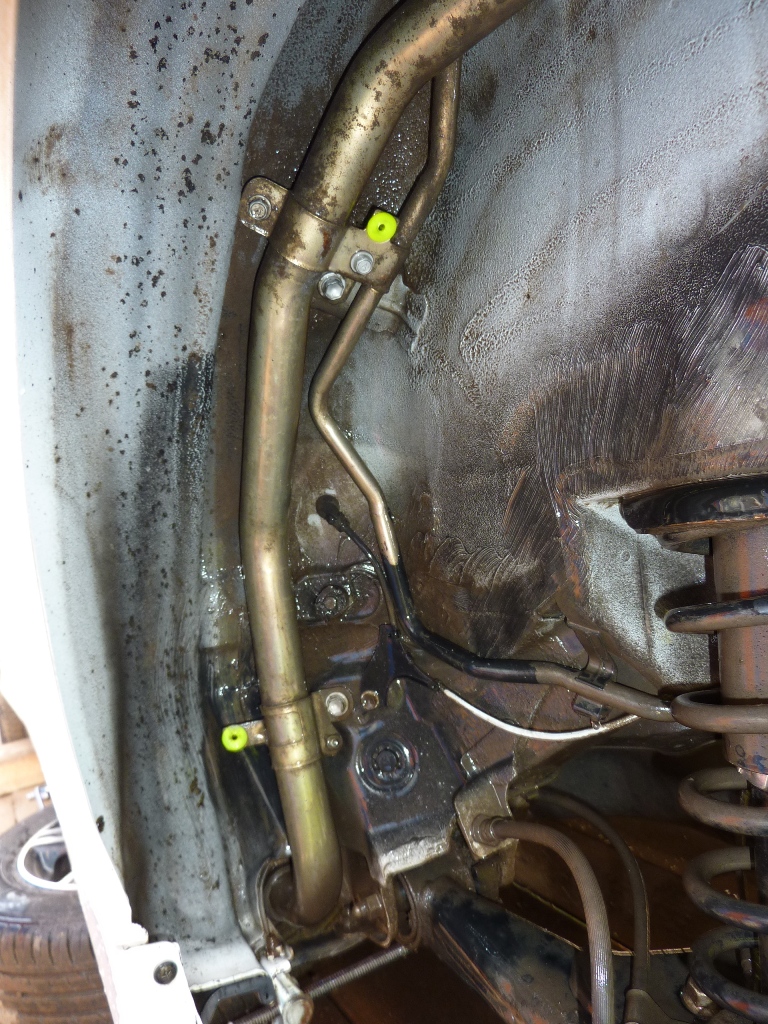

Когда все отмыл, обнаружил, что трубки в довольно неплохом состоянии. Это радует.
P1090893.JPG [ 472.83 КБ | Просмотров: 3011 ]
P1090895.JPG [ 445.1 КБ | Просмотров: 3011 ]

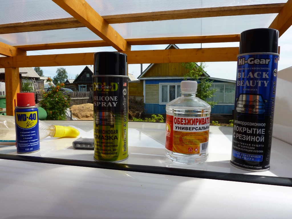

Потом все арочное пространство обезжирил. Чтобы не париться, просто вставил в банку с обезжиривателем брызгалку, которой цветы пшикают. И руки выворачивать не нужно и труднодоступные места легко обрабатывать.
P1090896.JPG [ 544.12 КБ | Просмотров: 3011 ]

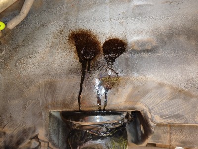

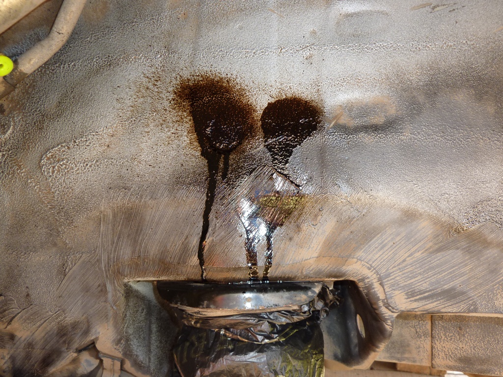

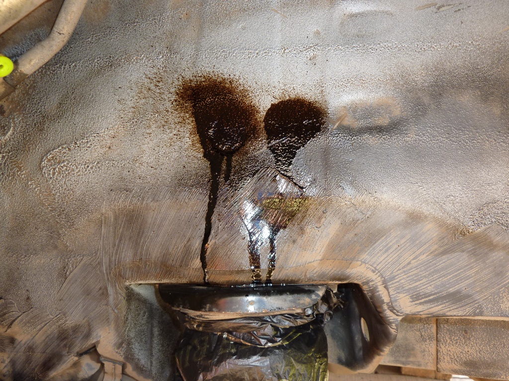

Перед тем как начать, баллончик надо хотя бы с минуту потрясти. Я этого не сделал, и первые "пшики" получились такими:
P1090897.JPG [ 478.22 КБ | Просмотров: 3011 ]
Поначалу даже расстроился. Слишком уж жидковато, подумал. Но потом пошло нормально.

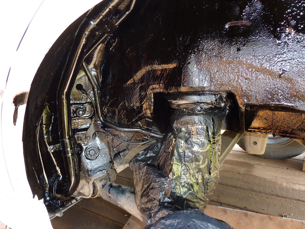

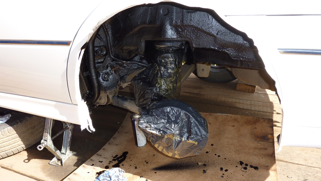

Первый слой:
P1090899.JPG [ 474.63 КБ | Просмотров: 3011 ]
P1090901.JPG [ 497.46 КБ | Просмотров: 3011 ]
После нанесения слоя нужно выждать минут двадцать. Я сделал перерыв на обед. :e-d-a:
Спустя время антикор блестел уже не так сильно.
P1090904.JPG [ 476.81 КБ | Просмотров: 3011 ]

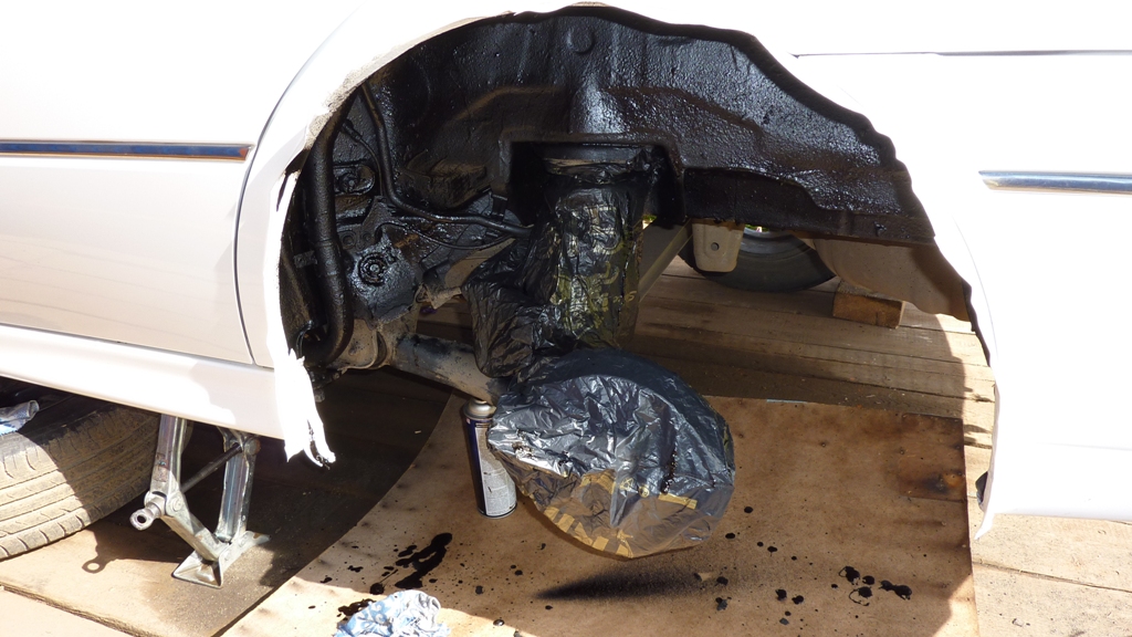

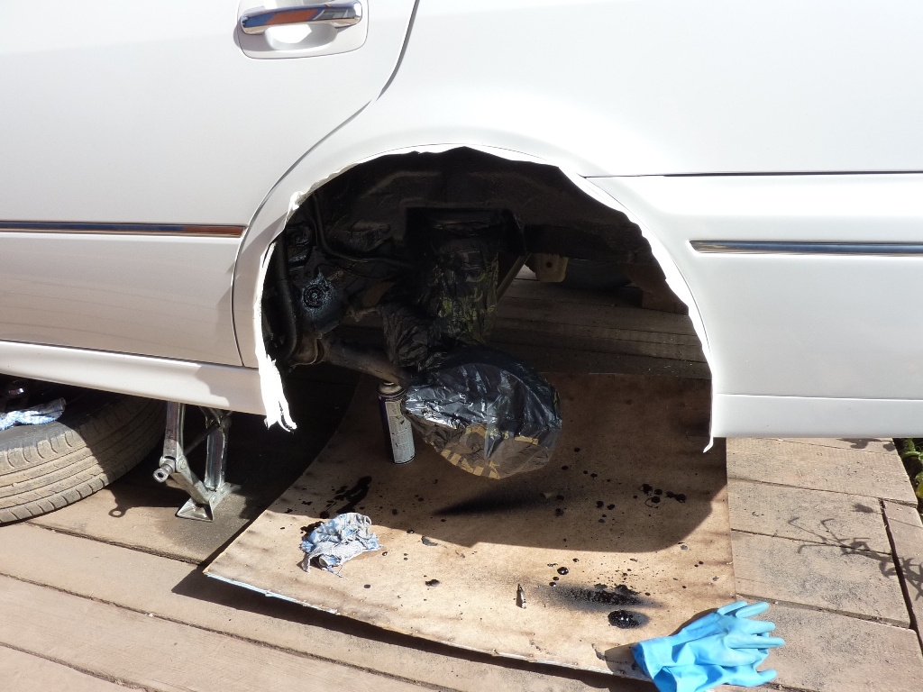

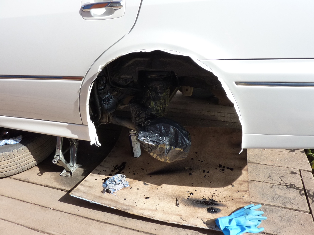

Под арку, кстати, лучше что-нибудь подложить. И обязательно наклеить на ободок арки малярный скотч, чтобы получился козырек. Чем шире, тем лучше. Поскольку спрей есть спрей - малейший ветерок и кузов в крапинку.
После процедуры мне пришлось пройтись по всей стороне очистителем. Не в том плане, что я все уделал антикором, а просто был небольшой ветер и мелкая черная пыль разлетелась по кузову.
P1090906.JPG [ 462 КБ | Просмотров: 3011 ]

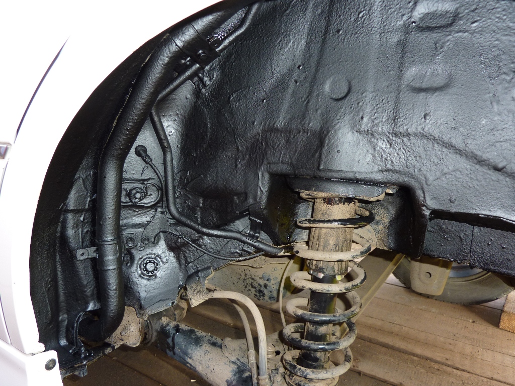

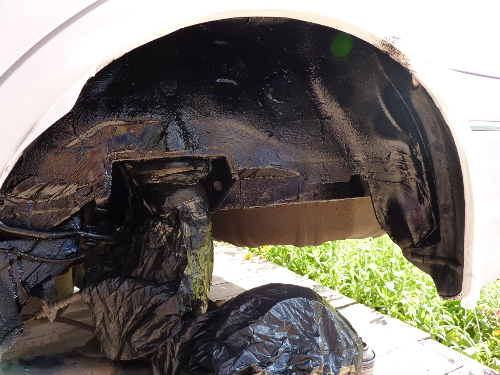

Нанёс второй слой:
P1090908.JPG [ 366.85 КБ | Просмотров: 3011 ]
Кстати, для первого раза рекомендуется нанести 2-3 слоя. Я сделал два, но конкретных. :D У меня на одну арку ушло полтора баллона (один баллон стоит у нас 370 р.). Поэтому я решил, что двух вполне хватит. Отец вообще сказал, что там реально слоев пять получилось. :D
Потом стал ждать, когда высохнет.
P1090917.JPG [ 474.48 КБ | Просмотров: 3011 ]
P1090918.JPG [ 508.1 КБ | Просмотров: 3011 ]
Ждать пришлось долго - видимо толстоватые слои получились.

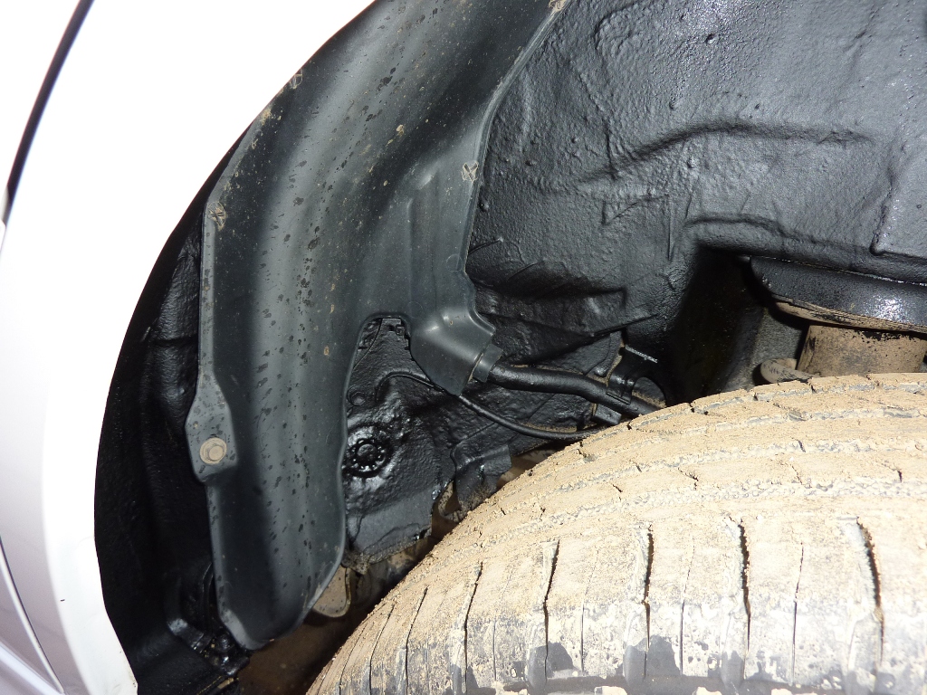

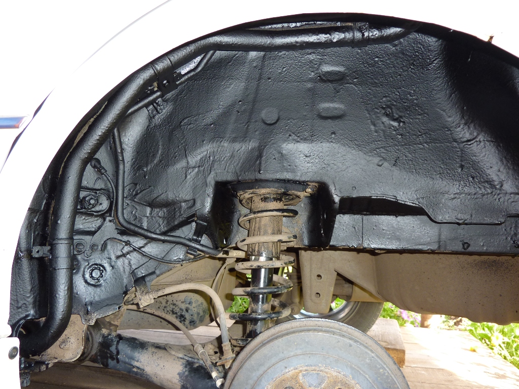

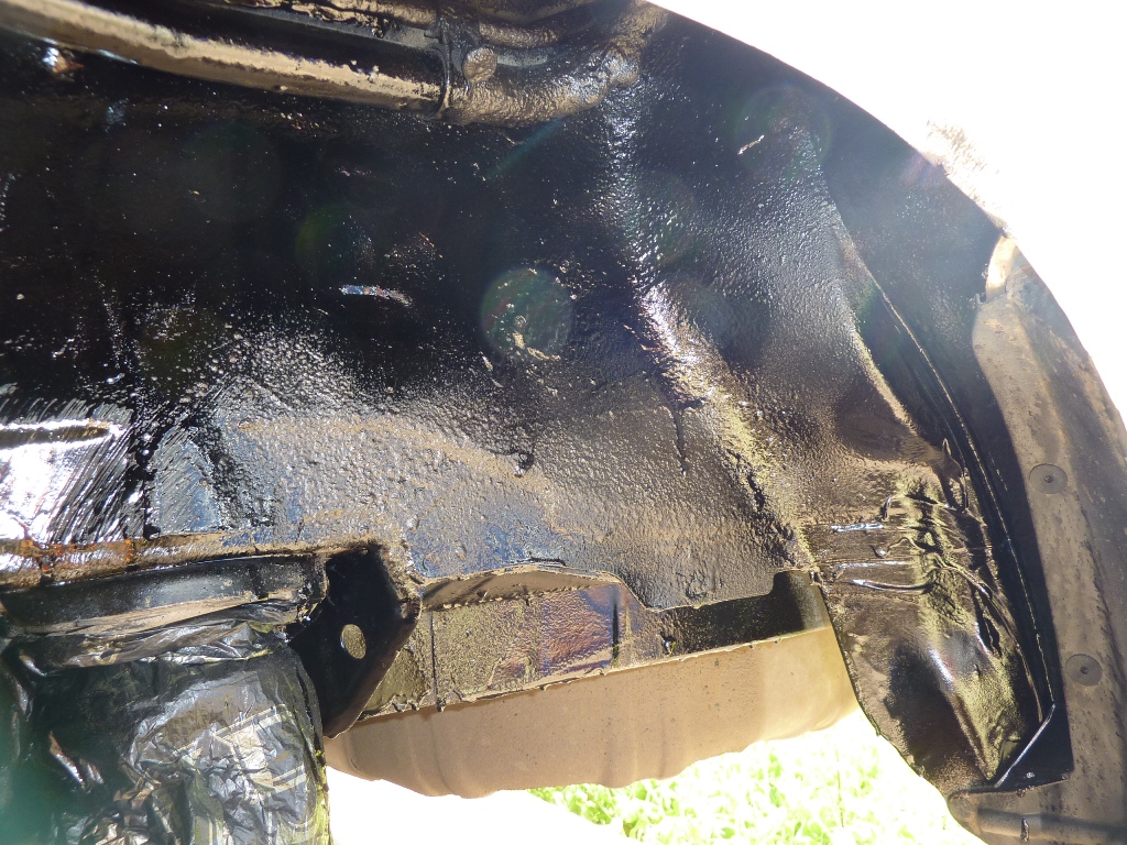

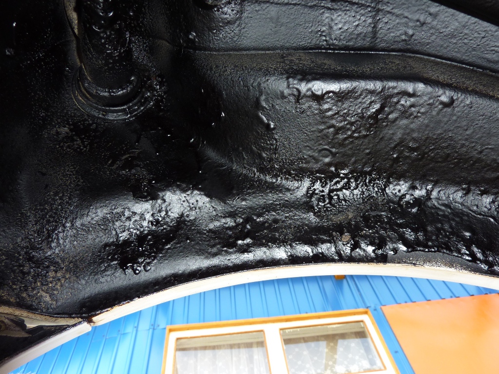

Верх арки изнутри:
P1090919.JPG [ 455.78 КБ | Просмотров: 3011 ]
Когда через три часа поехал домой (делал на даче), покрытие было еще немного сыровато. По приезду в город осмотрел арку, покрытие не пострадало. На следующий день все было уже в норме. На ощупь немного похоже на резину. Хотя, возможно, это субъективное ощущение.
P1090922.JPG [ 487.52 КБ | Просмотров: 3011 ]
В следующий заход на дачу буду обрабатывать правую арку. Но там все гораздо проще будет, нет таких изгибов и трубок.
