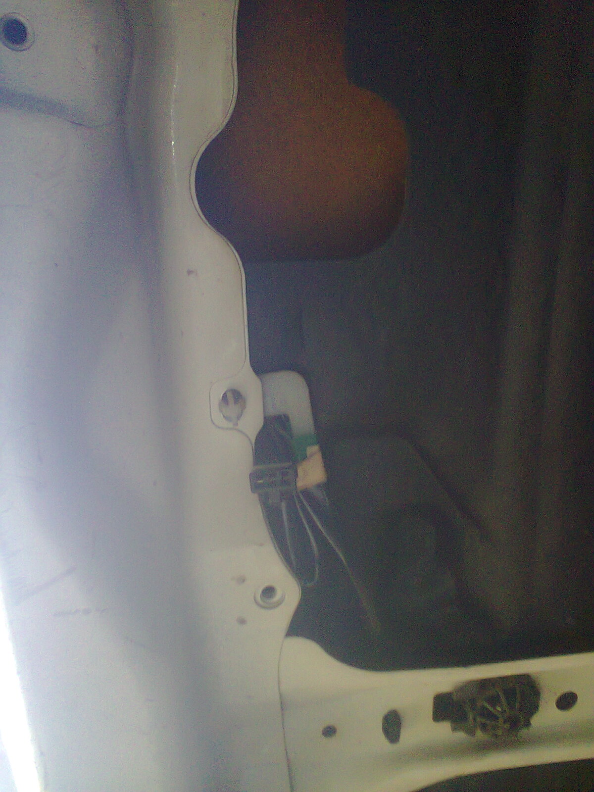

Вчера залазил в багажник,посмотреть там что да как и увидел провод проведённый к метле! Но вот шланчика для подачи воды не нашёл
фото0033.jpg [ 340.45 КБ | Просмотров: 4002 ]

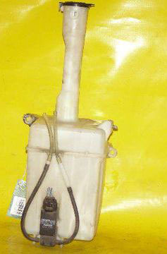

Вот фото бачка с ардео, моторчик имеет 2 выхода. если у тебя такой же, просто одна ноздря заглушена - цепляй шланг (посмотри по тому же экзисту, как проходит магистраль на Ардео - и тяни трубки)
бачок омывателя.jpg [ 29.98 КБ | Просмотров: 3951 ]

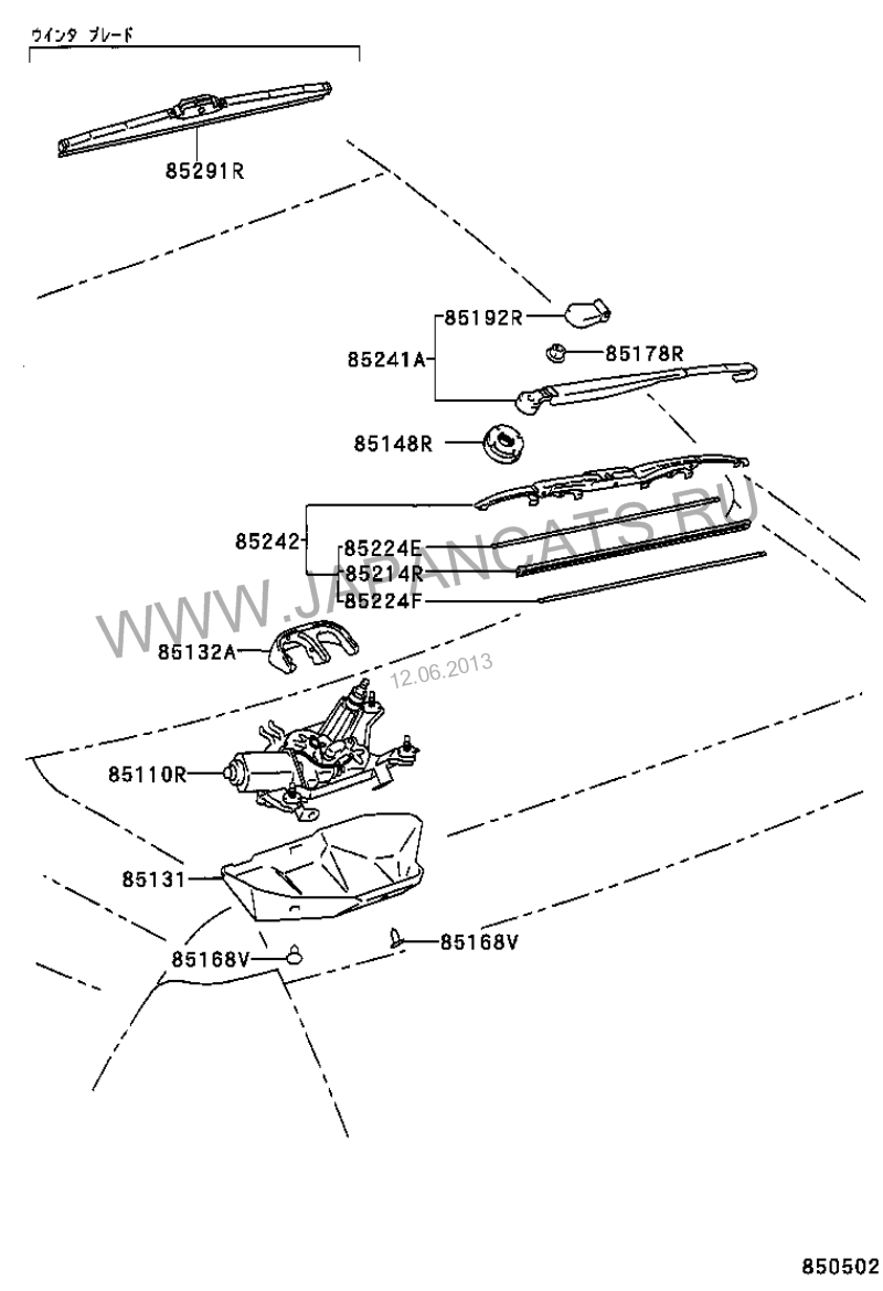

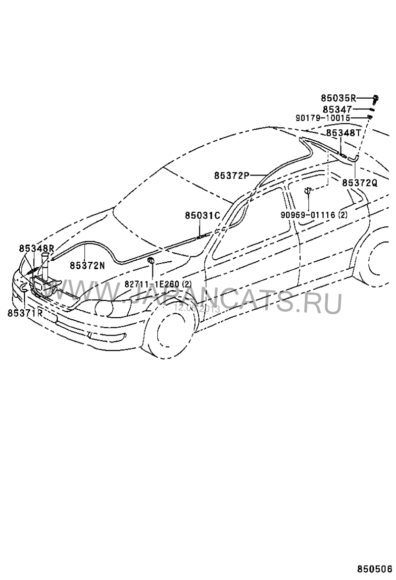

вроде так
CImage (2).png [ 113.45 КБ | Просмотров: 3946 ]
